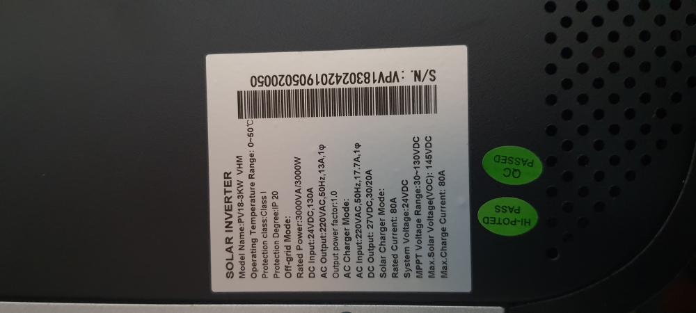

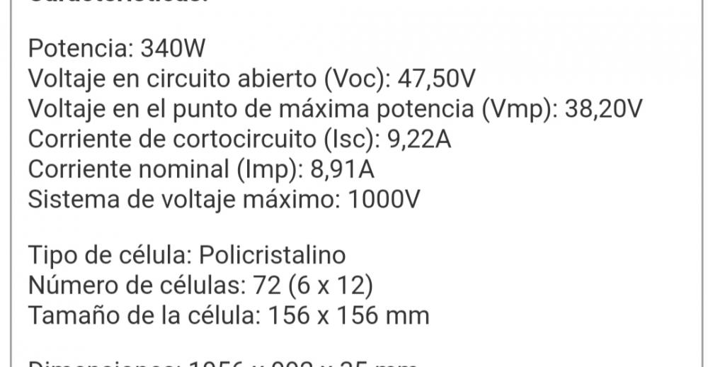

    Tengo dos placas de 340w de 24v conectadas serie adjunto foto
    2 baterias ozonyx plomo-acido selladas en serie 24v de 250ah
    Inversor hibrido must 24v mppt80 3000va/3000w (no regañarme... pero se que es de lo mas malito que hay por haberlo leido por el foro.. Adjunto foto de carasteristicas inversor
    En principio solo una poner nevera A+ todo el dia y dos bombilas de led... fin de semana mi localizacion es Ronda Malaga(casa campo) bombillas solo noche( tampoco se si dara para tanto... de la tienda me la vendio me han dicho que si)
    En futuro cercano aumentare 2 placas mas iguales incluso 4 ... mas otras dos baterias
    Quisiera que me ayudaseis a configurarlo... los parametros... sobre todo para sol (si faltase arrancar motor gasolina) aver si me podeis hacer una lista de parametros seleccionados... ejemplo
    1 SOL
    2 GEN y asi sucesivamente
    Muchas gracias

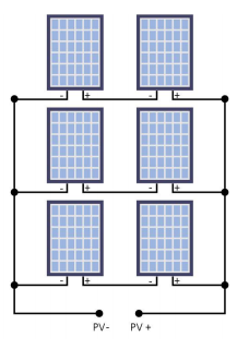

    De placas, maximo 6 placas de esas en configuracion 2S3P. O sea asi:
    Nombre:  2S3P.png
Visitas: 651
Tamaño: 53,7 KB
    He dicho de maximo 6 pero dependera de las cargas y consumos que le metas. Si es para un frigorifico y poco mas tampoco te hacen falta 6 placas pero cuando esta nublado se agradecen y mas siendo aislado. Siempre he dicho que en aislado nunca sobran placas.

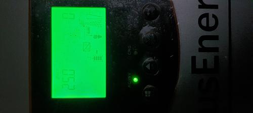

    Resulta k pruebo porque no puedo ir a montarlo al campo asta que no pase el confinamiento.....lo enchufo a la luz... y veo que el led de chg no parpadea ni se enciende ... me marca 24,9 las baterias despues de unos 15minutos veo k sube a 25v pero de vez en cuando vuelve a 24,9....
    Esta cargando mis baterias?? Es todo nuevo a ver si algo biene mal... porque no deberian estar las baterias en 26 o 27v?? Te dejo una foto...
    No entiendo ai en la foto se ve lo k hace...

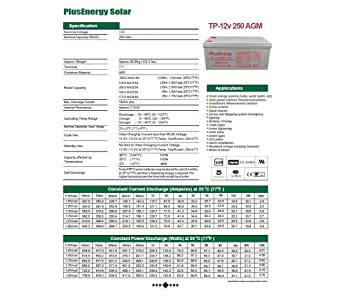

    Esto es lo que encontrado de las baterias a ver si te sirve...
    Miniaturas adjuntadas Miniaturas adjuntadas Configuracion de Must 3000kva/3000 mppt 80a  a 24v-screenshot_20200406-180435_adobe-acrobat.jpg
    2.274
    Predeterminado Re: Configuracion de Must 3000kva/3000 mppt 80a a 24v
    Segun esta publicidad es una bateria AGM.
    Antes de nada comprueba midiendo con un polimetro en bornes de las baterias la tension real que tienen pues efectivamente 25V es bajo y tambien mide las teniones individualmente para ver si 'en carga' o 'descarga mas o menos fuerte' hay diferencias de tension entre ambas.
    Los valores de los parametros 17 y 18 parecen son mas o menos los que necesitan esas baterias AGM, flot 13.5V (27V) absorcion 14.2V (28.4V, en tu configuracion 28.2) y el 21V sera la tension de corte del inversor por tension de bateria baja, al mediodia y con sol y con poco consumo deberian tener los ~27V.
    Configuracion de Must 3000kva/3000 mppt 80a  a 24v-screenhunter3355.jpg

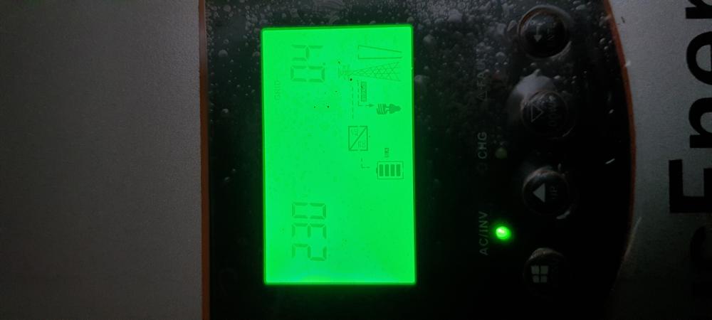

    Son nuevas de estrena.... entonces que mido una a una o en serie sin conectar al inversor?? En caso que me de 25v sin conectar al inversor... al ser nuevas estan malas?? Porque en teoria deberian de dar mas no??
    No estan conectadas las placas..... solo Ac y tampoco se si esta cargando bien... en la foto de la pantalla pongo lo k me sale... aver si me puedes decir si dsta cargando o no
    2.274
    Cita Iniciado por Ismaelongc Ver mensaje
    Lo que muestra la pantalla, se ve poco nitido, es que la bateria tiene 25V y el 0A es que no tienes consumo, sin consumo y sin estar cargando es logico que la tension de la bateria este en 25V.
    Las baterias debes mantenlas conectadas al inversor todo, y sin consumo y sin Ac te marcaran esos 25V que es su tension en reposo con bateria cargada.
    Conectadas al inversor y cargando con AC debres medir los valores de tension de la fase de carga que este realizando, flotacion o absorcion, y lo de medir tension de bateria individualmente es por si hubiera algun desequilibrio entre ellas, que con baterias nuevas no lo habra.

    Vale se ve nitido si.... te paso otra foto creo k me confundi en poner la que era... ai veo k entran 230v y 0.4A .... si mi regulador de carga es de 30A como entran solo ni medio amperio (0,4)...?si esta cargando... porque no me parpadea el led de chg??
    Esto es en una finca no dispongo de AC solo generador....

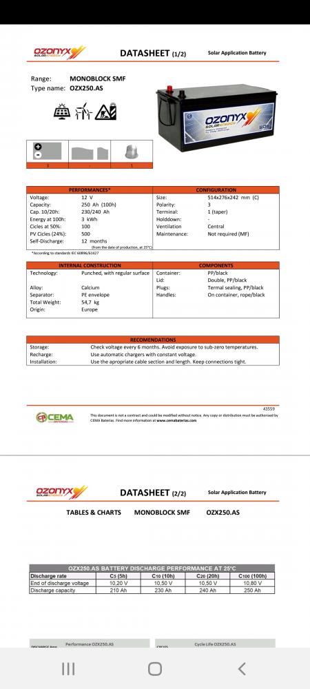

    Pues en Voltronic si no es en USE, los otros parametros no se dejan modificar. En MUST parece que si. Por eso te digo que son diferentes.
    Lo de la carga con AC, no carga porque estas en param1 SBU y los cortes de voltaje de cargar o no cargar los dan el param 20 y 21. Eso quiere decir que si el voltaje de la bateria baja por debajo del param 20 q lo tienes en 21V es cuando empezara a cargar de red. Y se parara de cargar de red cuando el voltaje de bateria llegue a 29V que es el param21. Ahora no carga pq esto que te he dicho tiene que activarse cuando bajes de 21V y ahora estas en 25V... luego no has bajado a 21V.
    Verifica lo de las baterias pq segun sea el tipo de bateria hay que poner unos voltajes u otros... por eso te digo que es muy importante que el fabricante de estos datos.

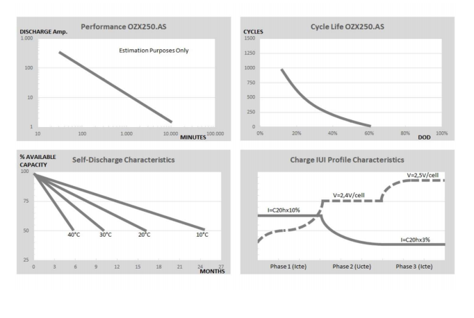

    Vale ya tengo los valores de carga si es la que dices.
    Son estos:
    Configuracion de Must 3000kva/3000 mppt 80a  a 24v-ozx250as.png
    Eso indica que necesitas 28,8 en param 17 pero no dicen nada de flotacion por lo que se puede dejar a 27 en param 18.
    La grafica indica un perfil IUI. Tu MUST solo hace perfil IU por lo que cada cierto tiempo deberias ecualizar. Tu MUST no tiene menus de ecualizacion. Y lo que es peor, tu MUST no alcanza los voltajes de ecualizacion fijados en 2,5V por celda o sea 30V en tu banco. Se queda en 29,2V.
    Tampoco sabemos los tiempos de absorcion q tendra preconfigurados el MUST. El perfil IUI indica una corriente de cola del 3% de C20, o sea 7,2A. Eso seria el tiempo adecuado q deberia de estar a 28,8V constantes mientras la intensidad baja a 7,2A. Por eso te decia que ese tiempo hay q medirlo a ver si el MUST lo hace aproximado.
    Otro dato importante es la intensidad maxima de carga que es un 10% de C20, o sea 24A, luego tendras que poner en param 11 un maximo de 25A-30A. Y en 13 lo mismo.
    Si no has montado nada yo no montaria ese hibrido con esas baterias. No es adecuado ese hibrido para esas baterias. Acabaran sulfatandose y moriran prematuramente.
    Hay otros hibridos de ese tipo que si se adaptarian a esas baterias pero no son MUST. Son Voltronic como no podia ser de otra forma.

    abr 2020
    44
    Jaja ya pero a sido montado ya no puedo hacer nada.... vale me dices ecualizar??? Pero si es sellada no veo tapones para poder hacerlo..... y no me expliques eso.... de 3% y demas k no entiendo
    .. dime solo lo k tengo que poner en los parametros hazme la lista y ya esta

    Los tapones los tienes debajo de la placa esa de plastico. De sellada no tiene nada. Tendra 6 tapones cada bateria.
    Y un perfil IUI implica una ecualizacion diaria flojita a 30V. A ti te haria falta una ecualizacion cada 30 dias algo mas seria para compensar la falta de la ecu diaria flojita. La mayoria de reguladores solares tienen un perfil de carga IU, o sea les falta la ecu diaria flojita y esto lo solucionan haciendo ecualizacion mas gordas cada 30 dias con los menus correspondientes que tu MUST No tiene.
    Tu veras, pero ese hibrido no vale para esas baterias. Quien lo haya montado o premontado no tiene mucha idea de como se cargan esas baterias. No creo que pasen de un año las baterias con ese hibrido.
    Si sigues para adelante, dentro de un año retomas el hilo y nos cuentas como estan esas baterias.

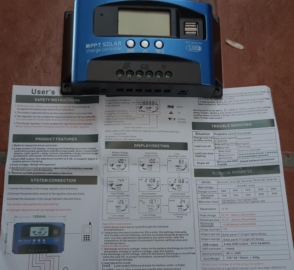

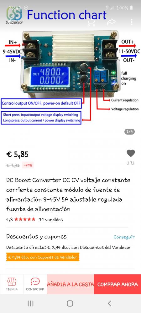

    He visto esto en aliexpress podria valer?? A la salida del inversor subo a 30V... solo una vez al mes.... o no sirve??
    Miniaturas adjuntadas Miniaturas adjuntadas Configuracion de Must 3000kva/3000 mppt 80a  a 24v-screenshot_20200406-234415_aliexpress.jpg

    1 UTI
    2 GEN
    3 230V
    4 50
    5 BLU
    6 BYE
    7 LTE
    8 LTE
    10 SNU
    11 30A
    13 30A
    14 USE
    17 28,8V
    18 27,0V
    19 21V
    20 22V
    21 28,8V
    22 PTD
    23 LON
    24 BON
    25 AON
    27 FON
    El parametro 11 si no puedes bajar mas de 50A tendras que jugar con limitar el campo solar para no pasarte de esos amperios.
    El parametro 13 son amperios, no voltios.
    Si pasas de 30V-31V en baterias con el artilugio que sea, el hibrido se apaga por sobrevoltaje.
    Te lo vuelvo a repetir...ese hibrido no vale para esas baterias. Cuanto antes lo aceptes mejor te ira.
    Lo que no se si eso te lo han vendido todo junto o lo has comprado todo por separado. Si es lo segundo tienes excusa pero si venia en forma de kit, quien lo ha diseñado se ha cubierto de gloria.

    Lo unico que falla en esa instalacion es el regulador del hibrido. Las baterias si se cargan bien aguantaran pero si no se cargan bien moriran pronto. Yo lo que haria si no se puede cambiar de hibrido es poner un regulador externo que cargue bien las baterias y el hibrido solo para fabricar los 230V. O sea, tendrias q conectar las placas al regulador externo y no al hibrido. Como reguladores externos hay que elegir uno que llegue a 33V y que ecualize.
    La contrapartida del regulador es que cuando hagas ecualizaciones tendras que apagar el hibrido porque tiene de limite 31V en bateria.
    Con un regulador que te de 40A yo creo que sera suficiente. Un tracer 4210 seria suficiente. Lo buscas y miras a ver si te encaja en el presupuesto.
    Lo ideal seria cambiar de hibrido pero en esa pagina que me pasaste solo tienen MUST y todos van a tener el mismo problema. Los modelos de MUST les falta todavia desarrollo para adaptarlos bien a las baterias que hay en el mercado.

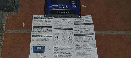

    Podrias poner la pagina del tracer??
    Tambien puedo cambiar mis baterias .... si mi hibrido va bien con baterias AGM.... no me complico y las cambio.... poque no quiero estar ecualizando y demas...

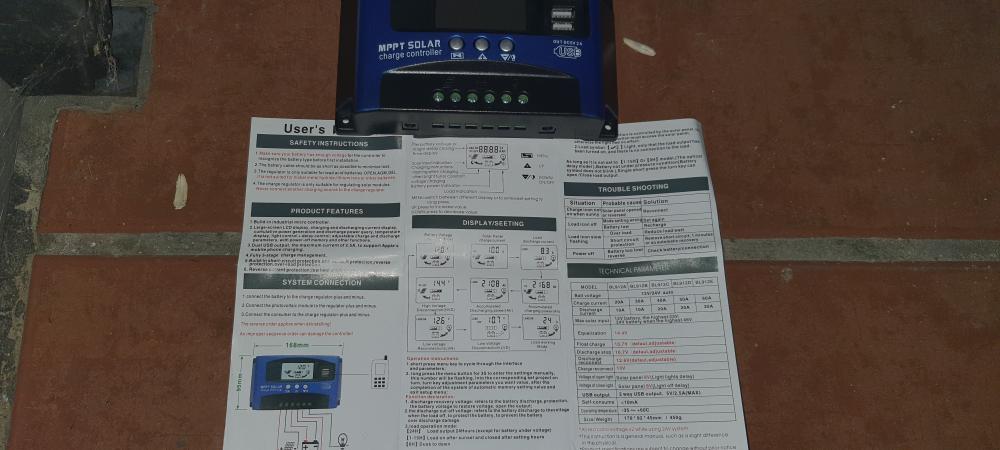

    Tambien tengo este chino... no se si servira podria servir para lo que me dices?.... o podria cambiar esas baterias a AGM o GEL? Y ya iria bien???
    Miniaturas adjuntadas Miniaturas adjuntadas Configuracion de Must 3000kva/3000 mppt 80a  a 24v-20200407_112929.jpg

    Con ese regulador chino podria funcionar. Que modelo es? no se ve nada.
    Ismaelongc está desconectado Forero
    abr 2020
    44
    Un mppt100a

    Y si pongo AGM tendria que poner valores tambien en parametros 17,18,19??? En la pagina de wccsolar sale esta salen sus caracteristicas ... podrias mirar si cuadran los parametros de carga y descarga con mi hibrido??

    Si, esas baterias valdrian para ese hibrido.
    Las especs son estas:
    Nombre:  tp12250agm.jpg
Visitas: 590
Tamaño: 17,9 KB
    Los voltajes valdrian y no haria falta ecualizar. Lo que ya no se es si aguantaran el ciclaje diario como las de plomo abierto. Eso el tiempo lo dira.
