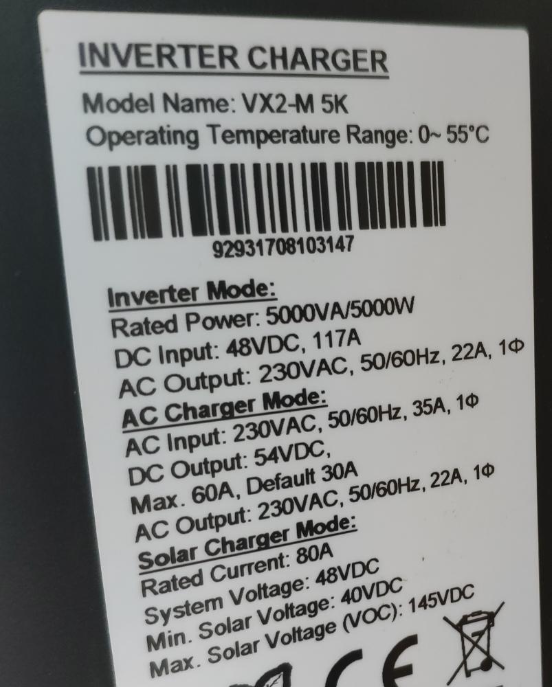

El inversor en cuestión es un Axpert VX2-M 5K 5000VA/5000w a 48v. Los acumuladores son vasos Cynetic 4CPZS750 de 2v y 750Ah (K100). Los paneles son 12 Amerisolar de 285w (24v), 60 células.

POr cierto, ese hibrido es un MKS de 66V de corte, mppt hasta 150V ?? Que numero de serie lleva para asegurar que es el firmware correcto ??
Re: Parámetros inversor Axpert
Buenos días. Vale, veo que dentro el .rar hay un pequeño manual. Según éste, el inversor tiene que estar conectado a las baterías. No dice nada respecto al campo solar. Entiendo que no debo desconectar nada, ni campo solar ni salida de corriente hacia la casa.
Respecto al modelo del inversor:
Model name: VX2-M 5K
92931708103147
92931708103147
Para acabar, supongo qe este firmware no tiene ningún tipo de limitación para conectar el generador en modo automático (por contacto seco)?
Adjunto imagen:
Archivo adjunto 23059
Vale OK, ese hibrido se puede actualizar con ese firmware que te he puesto. No, no hay limitacion con el generador ni nada parecido.
