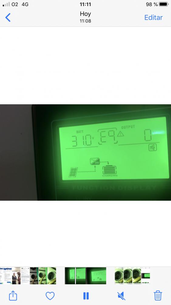

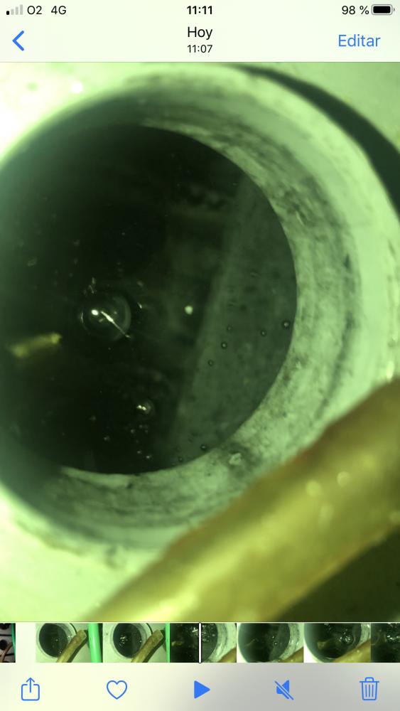

a subido a 31,5 y estaba a 52v 24a y 740w placas y el voltaje 31.5 y la batería están asi y ha estado burbujeando mañana y el lunes le vuelvo a dar más
Y le comprobaré densidad k hoy me he dejado el densimetro aki una pregunta la densidad cuando la miro Cuando termino de ecualizar o cuando muchas gracias briko por la ayuda que me estás dando
Y el próximo día mido tensiones de cada vaso si sube más de 2,65v está entonces muy sulfatado
