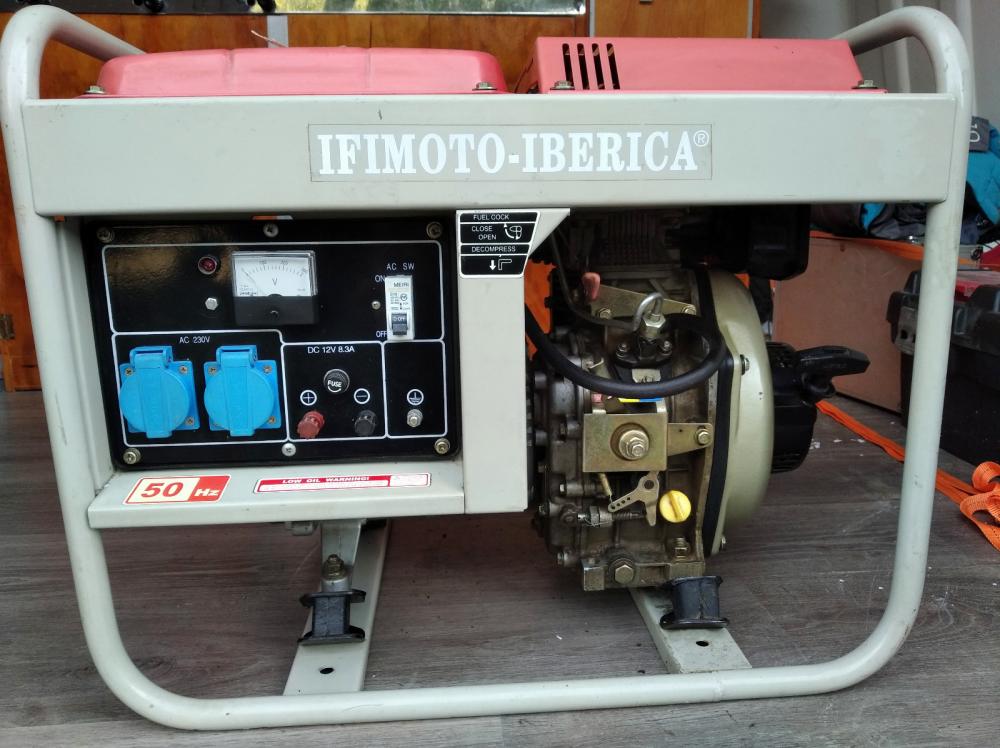

Generador Diésel usado. Bastante básico y antiguo pero va bien y da unos 1000W

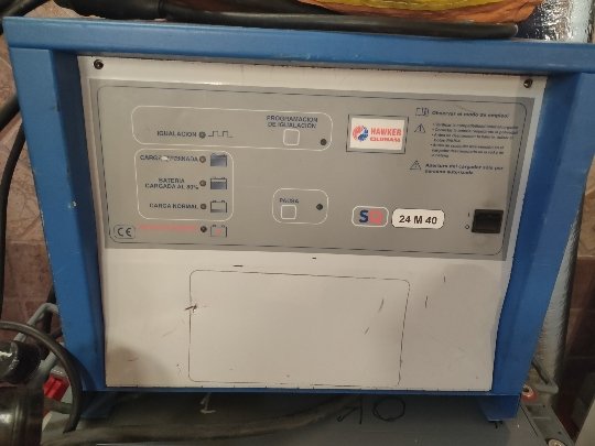

Cargador para baterías de carretilla de 24V40A

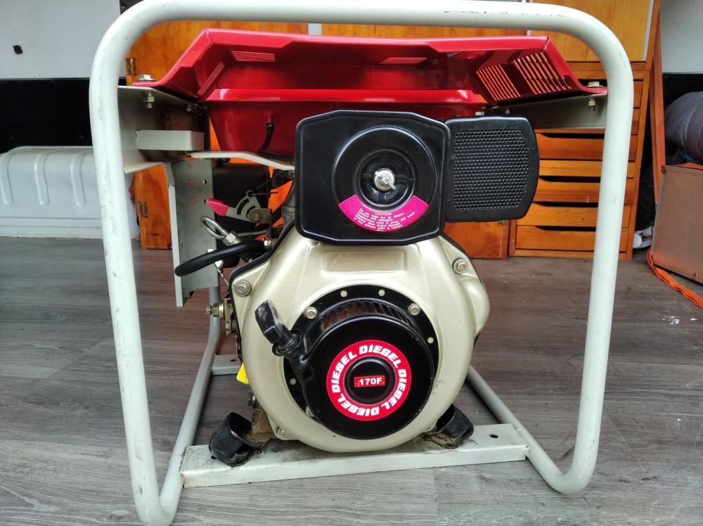

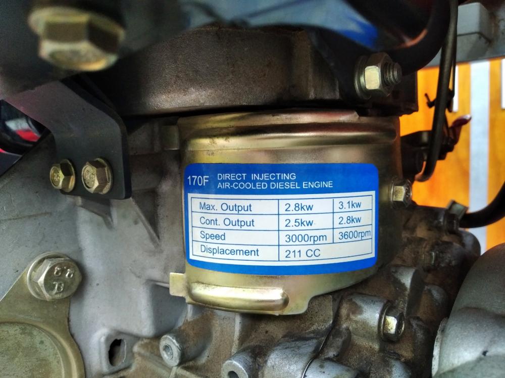

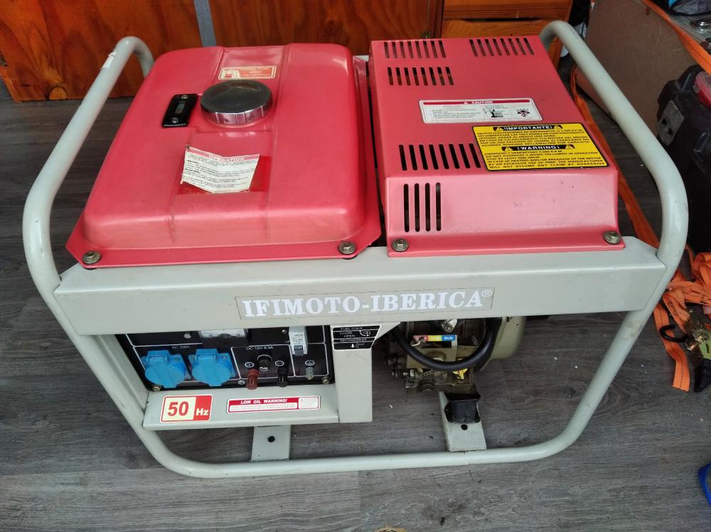

Por cierto, este es el generador, no he encontrado ninguna información sobre el, a pesar de la marca no parece de fabricación nacional, creo que es chino, el motor es un clon del Yanmar 170f pero el alternador no tiene datos ni inscripciones. Lo he desmontado, limpiado y puesto a punto en el tema mecanico y funciona bien pero no tengo forma de comprobar la calidad de la corriente que suministra, pero supongo que no debe ser nada del otro mundo, aun que espero que con el cargador (comprado aquí a un forero) me de la funcionalidad necesaria.
Archivo adjunto 22203
Archivo adjunto 22204
Archivo adjunto 22205
Archivo adjunto 22206
Archivo adjunto 22207

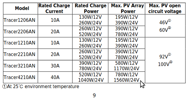

Lo que no entiendo es lo del regulador, me dices que soporta un máximo de 1040Wp pero en las instrucciones del Epever 4210AN pone que son 1560W/24V y los 4 paneles serian 1360W ¿no?, ¿que es lo que se me escapa?

1040W es el valor nominal continuo, y es el único valor que yo vi en el manual que encontré en internet.
El de 1560W es el valor máximo a no superar.
Yo prefiero que los paneles trabajen dentro del valor nominal, y nunca en el valor máximo, pero también es cierto que pocas veces llegarás a conseguir tu máximo valor, solo en determinadas circunstancias de temperatura y radiación.
Yo compraría uno de mayor capacidad, pero si no puedes, tampoco es grave.
Por experiencia te digo que en el 99,9 de las instalaciones fotovoltaicas, siempre acaban aumentando, más pronto que tarde, los consumos, y tu no podrías aumentar el número de paneles si lo necesitas.
Conclusión: haz lo que tu economía te permita, y atente a sus limitaciones.

Pues estoy mirando opciones de regulador, pero el salto económico cuando pasas de 40A es muy grande, y que el Tracer ya lo conozco y me ha salido muy bueno mientras que las opciones que encuentro de 60A son mas bien "nisupu" y me da miedo gastar el dinero dos veces, máxime cuando posiblemente no podría comprar otro debido al coste y me arriesgo a quedarme tirado si me falla.
En cuanto a las baterías...pues mas de lo mismo, ya me gustaría poder algo mas en condiciones y con mas capacidad, pero es el mismo tema que con el regulador, el presupuesto, pero si me quedo con el Tracer 4210AN podría invertir el sobreesfuerzo en poner 4 baterías Dura Solar de 6V/460Ah C100.
Asi que como no llega para mas, creo que lo mas razonable es dejar el regulador Tracer con cuatro paneles en paralelo para poder desconectar uno en días muy fríos y soleados, y el esfuerzo económico invertirlo en poner las baterías de 460Ah C100, y sacaré una derivación del tubo de calefacción para intentar mantenerlas algo mas calentitas en invierno y que no pierdan tanta capacidad con el frio.

Cargador Hawker Oldham 24v 40Ah
Generador Hifimoto-Iberica diésel 2,5Kw

Si no he leído mal, a ese modelo no le caben 2000W de paneles, solo 1875W a 24V.
¿Acaso crees que vas a poder aprovechar los 443Ah de la batería? O es que tienen un rendimiento de 100%??

1875W es el modelo de 60A, el mio es de 80A y admite hasta 2500W.
