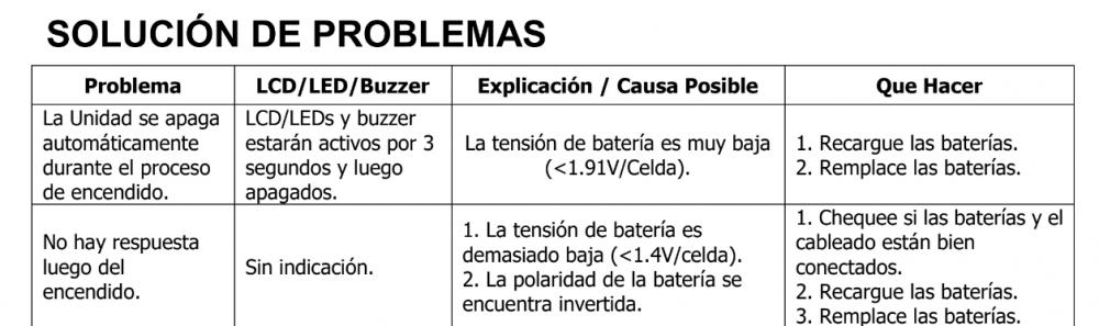

Entiendes qué Un inversor Hibrido 3PS KVA Rated Power 3000VA/2400W CD input 24VDC, 100A AC OUTPUT 230VAC, 50HZ 13A SOLAR Charger mode: Rated Current 50A Sustem Voltage 24VDC Max Solar Voltage VOC:80 VDC solo funciona con batería?
Re: Necesito Ayuda finalización proyecto eólico-solar
No es que haya que entenderlo o no. Es que ese modelo no funciona sin batería.
De hecho ni se encenderá, pero es que además, si le conectas placas sin batería te lo cargarás.
Si tenías intención de hacerlo funcionar sin baterías deberías de haérselo especificado al vendedor.
yo no he podido consultar las especificaciones, supongo que te habran venido con el aparato, leelas detenidamente y saca conclusiones, o facilita un link en el que podamos descargarlas.

Como puedes ver en el apartado de Resoución de problemas, si no enciende es porque la batería está baja o en mal estado.
Vamos, con una batería mala o sin batería ni se enciende
Archivo adjunto 22211
El internet de mi casoplón; PVControl+
Gracias, efectivamente es así.... no funciona sin baterías.
