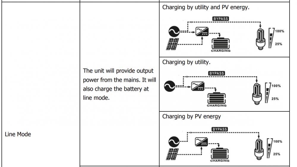

Pero si no hay red...
Como va a pasar a bypass si no hay red ??
En el display ves algo como esto: ??
Archivo adjunto 22154

Cuando ocurre eso, corta la red desde el magnetotermico que tendras instalado. El hibrido tendra que ponerse en modo bateria. Luego vuelve a conectar la red y dime si vuelve a bypass o se queda en modo bateria.
Si parametro 1 esta en SBU la unica forma de que se ponga en bypass es pq el voltaje de bateria baje por debajo del parametro 12 que creo que es 46V. En algun momento la bateria ha bajado por debajo de 46V?? Lo tendras en las tablas del watchpower si lo has dejado conectado las 24 horas.

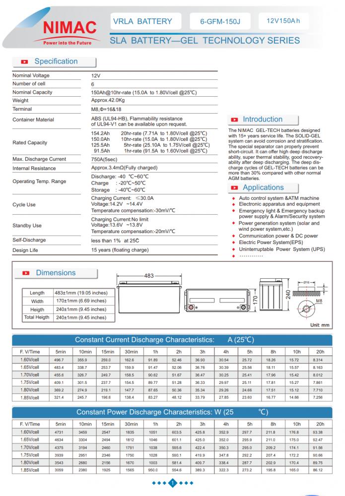

Esas VRLA tienen estas specs:
Archivo adjunto 22175
Por lo que para tu banco de 48V los voltajes de carga adecuados serian flotacion: 54,8V y absorcion: 57,2V. En los parametros configurados no estan estos valores ya que te ha puesto un perfil preconfigurado de baterias FLOOD. Esto la empresa instaladora lo deberia de saber y no lo ha ejecutado.
Lo correcto seria poner un perfil de carga personalizado (parametro 5 en USE). Cambiar el parametro 26 a 57,2V y el parametro 27 a 54,8V. De esta forma el perfil de carga corresponderia con el recomendado por el fabricante de las baterias.
El fabricante recomienda segun se ve en el documento de manejo adjunto una tension de ciclo entre 14,2 y 14,4V. Esa es la tension de absorcion definida en parametro 26. He elegido el valor medio que es 14,3 luego 14,3x4= 57,2V
Idem para la tension de stand by: entre 13,6 y 13,8V . Esta es la tension de flotacion definida en parametro 27. He elegido 13,7V luego 13,7x4= 54,8V
