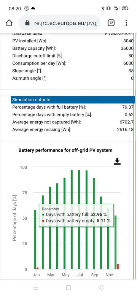

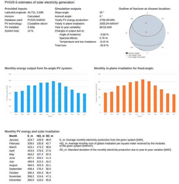

- Con el kit que pones, a 48v y con un consumo de 7kwh/dia, tendria que ir bien, incluido en invierno.
Pero si puedes poner la red (1kw solamente), seria bien para los duros meses de Diciembre y enero.
Si no hay red, un grupo.
La bateria del kit, dices que son 24 vasos (no he visto este kit sino, con 4 baterias de 6v)
Entenderas que para la primera pregunta: depende...Hay gente que aprende rapido, y otros no.
-opcv 1000ah c10... (opcv) , seran OPZV (gel)
El problema de estas baterias de gel, es que si un dia, se vienen abajo, no se pueden recuperar. Y si son monobloc, mal. Cuando se va un elemento, tienes que cambiar la bateria entera.
Ademas las gel son las mas caras (de las de plomo).
- SMA , de las mejores marcas, pero no baratas, y si es un sistema con bateria, tendria que ser SUNNY ISLAND.($€)
Muchas veces, es mejor de hacerse un kit, que de comprarlo hecho. Aunque sean en provedores distinctos.
Las monobloc, (6v o 12v) no me gustan. Que sea en cpzs, y menos todavia en gel.
Vasos, si.
