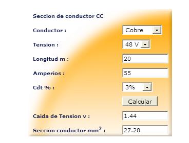

Sobre la sección del cable de las placas a la caseta (20 ml) ?
para una distancia de 20 metros: dado que esas placas tienen una Voc de 46.5V y el hibrido (consulta tu manual) creo que tiene una Vmax de entrada de paneles de 145v (veo muy justo poner series de tres placas ->140V y con pasos de nuves rapidas tendrias que rearmar el hibrido), por lo que si es asi (145V) deberia cablearse en series de dos placas y todas estas series en paralelo, quiza por eso Tejota en #7 te ha puesto el comentario ya que los hibridos con tension de regualador en Alta hubieras necesitado menos seccion del cable de bajada
con 12 placas serian series de dos, cada serie supone 9.06Amp x 6 => max 55A
se recomienda que la union placas - regulador se calculen para una caida de tension del 3%, seria un cable de 27. mm2 con cable de 25mm2 te iria bien pues en muy pocas ocasiones obtendras 55A. la seccion inmediata inferior es de 16mm2 y ya seria para ~35A mucha diferencia (mas caida de tension y mas calentameiento)

Solflitos, ¿qué conductividad o resistividad utiliza esa fórmula?
Re: NUEVO EQUIPO FOTOVOLTAICO
eien
es una calculadora para corriente continua que se usa en este foro, cuando accedas a la pagina podras ver mas abajo de la ventana de introducion de datos para el calculo, viene la formula aplicada, un ejemplo para calcular a mano, los % de caida de tension recomendados segun los elementos a interconectar, las secciones normalizadas de calibres asi como la equivalencia AWG - mm2
respecto a la introduccion de datos: las posibles tensiones a introducir son las tipicas en solar: 12, 24 y 48v, asi como los % de caida de tension recomendada para los diferentes tramos, en cuanto a los resultados ademas de la seccion tambien presenta la caida de tension en el tramo.

solflitos
Solflitos, has calculado la seccion de cable entre regulador y bateria (48v)
Este cable es el cable que va de placas a regulador (72v)
Tienes que coger la tabla a 24v y dividir el resultado por 3.
(corregirme si me equivoco)
Por lo menos con un mppt.
En pwm, el calculo seria el tuyo.
Y la caida de tension seria 0,72v x 3 =2,16v
Aqui, me creo que mas de uno se va a rascar la cabeza (yo el primero).
briko
Tienes razon, usa un hibrido con MPPT y para dos placas en serie serian 37.5v x 2 = 75Vmp.
efectivamente, para utilizar esa calculadora, como tiene los valores de tension prefijados a 12, 24 y 48v la forma de usarla para otras tensiones es: establecer la relacion de tensiones y al resultado de 'Caida de tension' multiplicarlo por esa relacion para calcular el valor real y al resultado de la seccion dividirlo por dicha relacion y sera la seccion necesaria.
caso quenos ocupa: 20ml, 55 Acc al 3€ tension 75Vcc
calculados como a 24v -> resultado calculadora cdt= 0.72V 54.56 mm2 => 0.72 x 75/24 = 2.25V, 54.56 x 24/75 = 17.46 mm2
calculado como 48v -> resultado calculadora cdt= 1.44V 27.28 mm2 => 0.72 x 75/48 = 2.25V, 27.28 x 48/75 = 17.46 mm2
gracias por la correccion y 'javierete' me perdone, espero que no haya comprado el cable ya que ahora, con el calculo bien hecho, el de 16mm2 le puede valer y es un ahorro.

Yo he calculado y obtengo 28,56mm2, que implica 35mm2.
Rectifico, ya que ese valor era para 1,44V de caída de tensión par el nuevo valor de brico de 2,14V, obtengo 25mm2.
