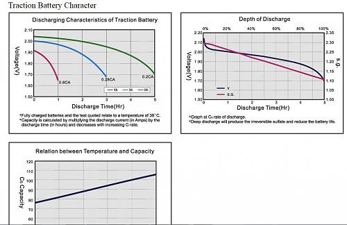

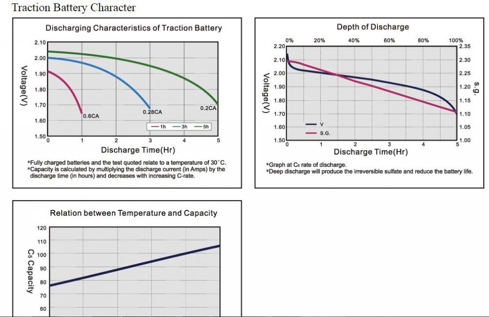

    Predeterminado Re: Baterias Cynetic Disminucion de capacidad con 1 año y medio grave -- REBACAS
    Unas gráficas de descarga típicas de celdas de tracción....
    Baterias Cynetic Disminucion de capacidad con 1 año y medio grave -- REBACAS-descarga_traccion.jpg
    Entiendo que lo lógico es hacer una prueba a 0.2C al menos 2 horas y comparar
    Perdonad no me entero mucho... yo entiendo que 412ah C10 es que se le puede sacar 41A durante 10 horas antes de llegar a la tensión de corte
    Correcto 41A durante 10 horas, para quedarte con la bateria a 0%.(con bateria nueva a 100%, antes de empezar).
    Para la tension, cada vaso llegaria a 1,7v, 1,65v o menos (puesto en la descripcion de algunas baterias).
    1,7v por vaso serian 20,4v para 12vasos (y el corte lo hace el inversor segun tension programada, es obvio).
    Ahora, tenemos la costumbre de comprobar si las baterias estan equilibradas, despues de una ecualizacion, y es normal. (es decir 100% cargadas).
    Pues comprobar la tension de cada vaso, cuando (mientras) se hace una descarga profunda (30%<Desc<50%), sacando bastante amperios.
    O sea que la descarga máxima admisible en A es el 15% del valor a C5 de una bateria de traccion?.... no tenia esa idea pero supongo que se podrá buscar ese dato en alguna especificación "seria" de alguna batería de tracción
    Aqui hablaba de C10
    Todo el mundo sabe o ha leido, que la mejor carga de una bateria de plomo, se hace en 10 horas minimo.(vale tambien para la descarga).
    Desde Planté, nada se ha inventado, (mejorado si : antimonio, electrolito a 1,30 , placas gruesas etc)
    Una pista para encontrar datos, seria de ver con los cargadores para carretillas (Amp, horas de carga y Ah).
    Pienso que cuando venden una carretilla, la bateria esta dimensionada con el consumo y las horas de trabajo.
    En fotovoltaica, compramos la bateria, y "queremos" que se adapte a nuestro consumo (y a las horas de sol en invierno).
    El primer grafico habla por su mismo.
    Si miras la curva te das cuenta que aplicando un consumo 0,28ca la bateria cae enseguida a 24v.
    Una bateria nueva (en fabrica) cargada a 100% (27v??)
    Una batería de un 1,5 años de antiguedad, con una conservación adecuada
    De acuerdo.
    Pero 1,5 años son 2 inviernos...
    Que prueba pensáis que es mejor hacer para ver el estado real de la bateria ?
    - Una rapida, seria de poner una descarga de 0,15C / 0,20C y medir , directamente a la bateria, mientras la descarga esta activa.
    Vbat total y V de cada vaso.
    A la salida del invierno (como ahora).
    Permite de determinar si hay un vaso flojo o un puente "mal apretado".
    Eso en 5 minutos.
    Para la capacidad real, el ideal seria de hacer una descarga a 0,1c de 3 horas, bateria cargada (recien comprada)y medir vbat (apuntar).
    Cada año, en Marzo, repetir y apuntar/comparar.
    Medir la capacidad total (con plomo), creo que no lo haria.
    Ademas en el grafico 2, lo recuerdan.(*Deep descharge...)
    Pero han sido dos años de descargas de un 10% maximo en verano y en invierno solo consume una rpi y un router, no baja del 95% de SOC.
