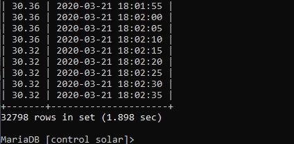

En este hibrido parece que son 3h por cojones, mira por ejemplo una grafica de hoy (ahora estoy siguiendo lo de REBACAS 27.3 FLOT, 30.2 ABS y 31.5 ECU (diaria)
Ahora en breve pasara a ECU.
Archivo adjunto 22129
Una exageracion. Me da que han intentado arreglar lo de la flotacion prematura poniendo una absorcion de 3 horas fija. De que fecha de fabricacion es el hibrido?? Lo pone en la pegatina de garantia que esta en el tornillo lateral.

Mañana lo miro y te lo pongo, pero si, siempre han sido tres horas, por eso me parecia excesivo el meterle otras tres horas de ecualizacion, ya que al final son seis horas al dia a mas de 30V.
En cambio en REBACAS o dan palos de ciego o no saben ni el hibrido que tengo, ya que segun ellos este hibrido:
"Carga: Un híbrido como el que tienes no es ninguna maravilla cargando y tiene un tiempo de absorción muy corto, de unos 20-30 minutos. Por ese motivo el valor del parámetro 26 esta en 30,2 para compensar un poco esa absorción mas corta."
"Vale, de acuerdo pero la absorción a 30,2 no son 3 horas...lo hace automático el hibrido el tiempo yo creo que seran 30 minutos"

El firmware es este, aun asi mañana veo ficha de fabricacion y firmware con las teclas.
['2020-03-21', '14:43:29', 'QVFW', 'VERFW:00004.24']
El Hibrido es de Septiembre de 2018
Y en el apartado de firmware pone:
U1 04 24
U2 03 27

DarkD3v1L
U1 04 24
U2 03 27

Pues ya me han contestado y parece que ha de ser asi y que no es problematico.
Based on the FW version, it is already the latest version. the CV time is based on CC, even CV charging time is 3 hours, but the charging current is getting lower, It shall not damage battery,
Actually, what to influence battery is Charging current and Voltage. Please set the Charging Current with Battery spec and VD, Floating and charging voltage.
Ahora lo dejare hasta mitad de semana a los valores que me comento REBACAS y veremos si aguanta esos 70A, aunque me huele que va a seguir todo igual.

Madre del amor....
O sea justifican las 3 horas de absorcion porque CC es bajo. CC lo llaman ellos a la corriente de carga definido en parametro 2. El algoritmo Voltronic de carga basa el tiempo de absorcion en funcion del parametro 2. Lo que no se es exactamente que calculo hacen despues de esta modificacion en el ultimo firmware. Pero ya se ve que el calculo no es muy acertado.
Seguramente cuanto mas alto sea el parametro 2 mas corto sera el tiempo de absorcion. Puedes hacer la prueba, pon el parametro 2 al maximo que te permita y a ver cuanto tiempo esta en absorcion.
Recuerdo que el anterior algoritmo se basaba en que habia que bajar bastante el parametro 2 para que el tiempo de absorcion fuera mas largo. Esto lo han debido de corregir pero se han debido de pasar de frenada.
Y si no, hazlo con los menus de ecualizacion o si tienes posibilidad con la Rpi q pase a flotacion segun la Icola a Vabs. La Icola para tus baterias es un 10% de I5. Tu hibrido al tener dos firmwares quiere decir que cualquier modificacion que hagas en parametro 2, 26 o 27 se va a reiniciar el campo solar y por tanto el ciclo de carga, por lo que si vas a usar la Rpi hay que tenerlo en cuenta para que no este entrando y saliendo el campo.
De todas formas a mi me parece que lo que ha degradado a esas baterias ha sido tanto tiempo de absorcion para tan poca descarga.

Re: Baterias Cynetic Disminucion de capacidad con 1 año y medio grave -- REBACAS
No se en la rioja, pero aqui hoy poco sol.
Imagino que no te ha entrado unos 90Ah en todo el dia para compensar lo sacado ayer.
Archivo adjunto 8280
