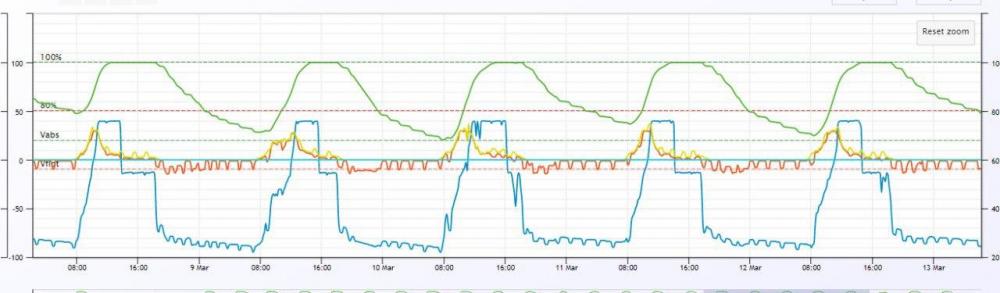

Si el problema es que ni de nuevas he visto que llegasen a 1.285, lo mas que he visto ha sido 1.275, y las baterias de toritos al menos el que se maneja en un trujal pasan tambien varias horas de absorcion si no recuerdo mal.
Respecto a la corriente de cola suele ser de 3A, empezando absorcion entre 15 a 20A.
La grafica tambien se la he enviado a REBACAS pero parece que no le han hecho mucho caso, han hecho mas hincapié en que me habia confundido al escribir un valor...
Por otro lado si no recuerdo mal @Briko me decia que no cargaban bien, y yo creo que es al reves que cargan en exceso.
Esto por ejemplo es de otro compañero con el mismo hibrido:
Archivo adjunto 22087
Mide tambien su densidad, y segun me comenta con mejor densidad que las mias, con menos capacidad y consumiendo un 30% de SOC todos los dias, soportan mejor que las mias las descargas de 70A

Si pero en los toritos se llega al 30 y 40% SOC sin problemas por eso estan tanto tiempo en absorcion. Pero para un SOC como el tuyo, meterle 3 horas de absorcion lo veo excesivo.... acabar absorcion con 3A de Icola cuando deberia de acabar absorcion con 7-8A de Icola. Te sobra hora y media o mas de absorcion segun la grafica que has puesto tuya.
En la otra grafica de diferentes dias tambien se ven las casi 3 horas.... pues tiene pinta que han tocado el algoritmo para evitar flotaciones prematuras (antes es lo que ocurria). Lo que pasa que ahi se ve un SOC 70% todos los dias y por tanto mas variacion de densidad que tu banco. Estas baterias de traccion estan pensadas para ciclarse.... Y tu las descargas muy poco.
A ver despues de esas ecualizaciones si mejora la cosa.
Asi es, comprobare los resultados despues de esta semana de ecualizaciones, hare de Miercoles a Miercoles que es cuando da sol todos los dias, y dejare enchufado el combi para que asi el SOC pueda bajar.
Despues si persiste el problema podre enseñarle a REBACAS las graficas y que ellos juzgen, que para algo esta la garantia, pero casi te aseguro que el miercoles que viene metere esos 70A y se volvera a ir a 22.5V en 10 minutos.
Por otro lado, como tienda profesional, cuando venden sus baterias deberian consultar el uso que se les va a dar, en mi caso son cuatro bombillas, una tele y un combi en verano, en invierno el uso es casi nulo, y mi objetivo era cuidarlas en invierno con un consumo casi nulo para asi poder aprovecharlas en verano que es cuando estoy.
Y ahora resulta que tengo que meterle todos los dias una descarga del 30% para que funcionen como deben... y eso que a dia de hoy tenemos foros y me gusta informarme, pero una persona que las compre sin mas...

Yo lo unico que puedo decir es que van a cumplir 3 años pronto.
Creo que en estos casi 3 años he publicado mis perfiles de carga todos los dias. Desde hace un año estan mas depurados porque ahora la absorcion acaba por Icola y no por tiempo. Quizas haya tenido algo que ver pero tampoco se iba mucho con los tiempos fijos. Casi nunca han llegado a 3 horas de absorcion.
El SOC q llegaba de media era al 65%, unos dias 75% y otros dias malos casi llegaba al 55% SOC.
Ecualizo cuando veo dispersion de densidades, no es un tiempo fijo de 30 dias. Y relleno cada dos meses o 45 dias segun las boyas.
A mi lo que me esta descolocando son las 3 horas de absorcion de normal que hace ese Voltronic. Esto no lo habia visto nunca. Siempre habia visto en Voltronics un bug de firmware que hacia absorciones muy cortas o flotaciones prematuras (es lo mismo). Si te fijas esto te lo dice el de rebacas pq es la norma en los Voltronics.
Indicale al de rebacas lo de las 3 horas de normal absorcion que yo creo que se le ha pasado por alto.
Solucion para no degradar mas los vasos: lo que has dicho.... poner param26 y 27 a Vfloat y despues todos los dias hacer una falsa ecualizacion ya con tiempo ajustable a Vabs. Y despues hacer ecus solo cuando haya dispersion de densidades, en manual ajustando la Vabs a Veq. Presupongo que sabes a lo que me refiero.

He intentado recopilar datos de tu instalacion(no en este hilo, porque hay pocos).
- Tienes 2 placas de 330w
- Tu inversor queda parado (menos en verano).
- carga max (en grafica) 10Amp, carga cola 3Amp.
- vasos equilibrados en voltage
Lo que pienso (Ahora)
La bateria no burbujea nunca (solo cuando le pones la bomba 5 minutos)
Esta bateria esta "vaga", con electrolito estratificado.
Por mucho, que se quede una semana, en estas condiciones de carga/consumo, no cambiara.
Quizas tendrias que ponerle consumos (1kw) 2 h por la mañana temprano, y dejarla cargar despues.(para obligarla a burbujear en los 2 sentidos). Que trabaje y salga de su letargia.

Re: Baterias Cynetic Disminucion de capacidad con 1 año y medio grave -- REBACAS
Tejota
Sacalo tu mismo, pon un tiempo de 90 o 100 min y en la grafica cuando la Icola llegue sobre 6 o 7 amperios, miras el tiempo que ha tardado y en la siguiente lo pones en el parametro q maneja el Teq. Si mas o menos descargas lo mismo todos los dias, ese tiempo sera el bueno. Lo importante es que pase a flotacion cuando la Icola es el 10% de I5, o sea unos 6 o 7 A.
En este hibrido parece que son 3h por cojones, mira por ejemplo una grafica de hoy (ahora estoy siguiendo lo de REBACAS 27.3 FLOT, 30.2 ABS y 31.5 ECU (diaria)
Ahora en breve pasara a ECU.
Archivo adjunto 22129
