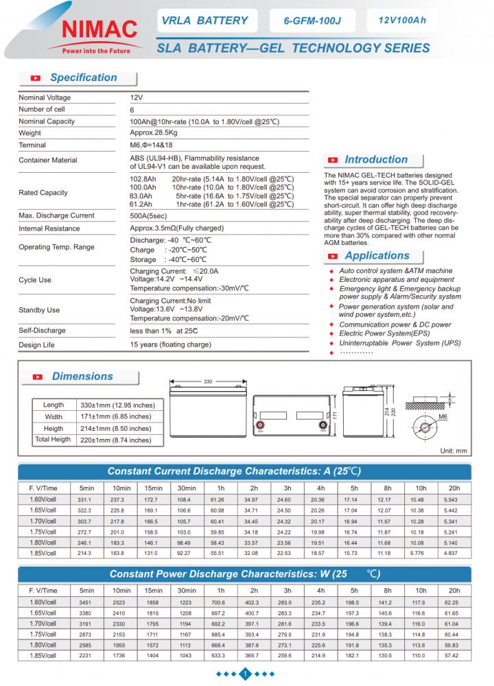

Baterías 3 de 12V en paralelo marca Nimac GEL, Ciclo Profundo 100 AH, 12 V

Buf, 3 baterias en paralelo.... mal asunto.... cuanto tiempo tienen? Si tienen mucho tiempo es posible que esten desbalanceadas mucho y eso es irreversible en gel. Al poner en paralelo las baterias se ciclan unas a otras acortando mucho la vida de las mismas. Las baterias siempre en serie.
Que generador es? Puede que el hibrido no lo acepte por tener mucha variacion de voltaje y frecuencia, sobre todo si hay cargas potentes. Has probado a desconectar todas las cargas AC y ver si carga baterias en esa situacion?

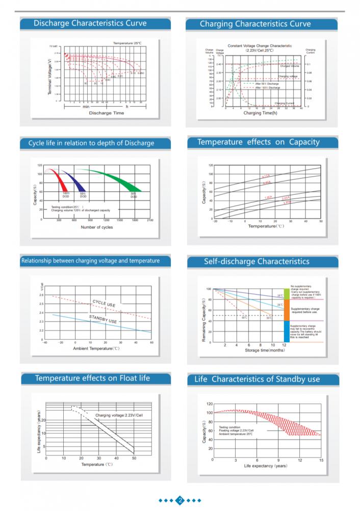

Hace falta ver los parametros 26, 27 y 29 que al ser el 5 AGM, seran fijos.
Subo params de las baterias:
Archivo adjunto 22018Archivo adjunto 22019

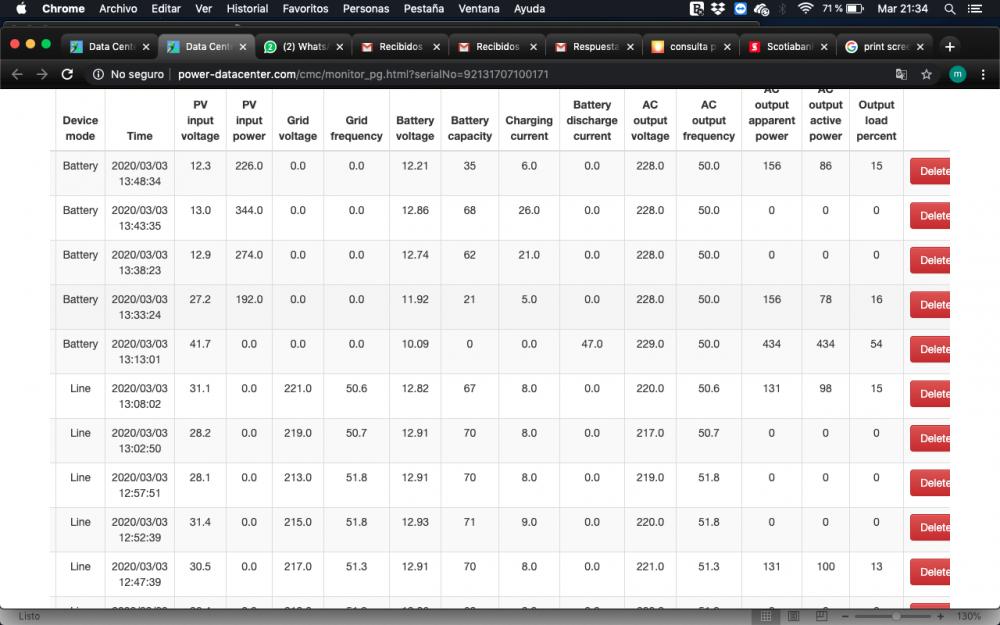

No pretendo ver los amperios desglosados sólo espero que sume lo del generador y lo solar pero no lo hace ni con la batería baja ni alta, te copio una file con foto de lo que indicaba power-pro con generador y luego con solar en un dia medio nublado. Yo espero que si pongo el generador en la mañana con baterías bajas cargue 20A más lo solar pero no lo hace sólo carga 9. creo que el equipo axpert piensa que está en saturación pero no lo está.
las placas son de 200W (a 36V y 6A) como mi instalación es de 12V sólo puedo sacar 72W (12X6) max
las placas están en paralelo

Pues yo de entrada en la tabla de #9 lo primero que veo es que siendo horarios de mediodia, desde 12:47 a 13:08, la tension de bateria esta en valores 12.93 - 1282Vcc, estando el cargador conectado al generados con frecuencia 50.6-51.8Hz y tension 213 -221Vca y cargando bateria 8 - 9Acc, a las 13:13 pasa a modo bateria iniciando esta una cargas con 5Acc -> 21Acc -> 62A -> 68Acc -> 6Acc esto me hace pensar que el generador esta dando el maximo que puede, esta acelerado -> frecuencia alta y tension baja a lprincipio, pero a medida que va cargando a 8 - 9Acc la frecuencia tiende a estabilizarse y la tension tension sube hasta 220Vca.
En #1 veo cuatro valores que creo corresponden a tensiones programadas en los parametros del hibrido, 12-> 11.8v; supongo tensio de desconexionpor bateria baja; 13 -> 14V ¿¿Flotacion ??, ¿¿Bulk/Absorcion?? ; y 34 -> que supongo es la tension de Ecualizacion 14.6v. esto es raro ya que solo veo un valor en condiciones diarias de carga _16 ->14v, si este parametro corresponde a bulk/absorcion puediera originar el pico de carga desde las 13:33 - 13:47 y por lo que sea el regulador baja la corriente de carga, ¿¿ falta el parametro tension de flotacion??

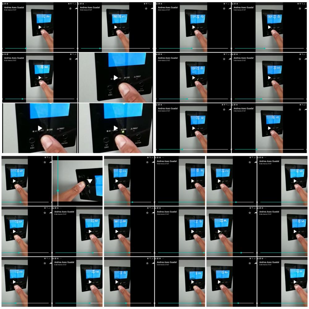

Consulta bien la descripcion de cada parametro en el manuel de tu hibrido y si no la entiendes saca fotos y subela, se ve que campo solar ha sido capaz de cargar la bateria a mas de 20A y estando la tension de bateria a 12.86v -> a las 13:48 ya solo carga 6Acc a 12.21Vcc, cuando ademas con grupo con 8Acc no ha bajado la tension de 12.82v. Algo hay mal en la parametrizacion del hibrido en los apartados de tensiones. Ya Tejota en #2 te advirtio algo sobre la no coincidencia de las posibles entradas.

Archivo adjunto 22111
acá están fotos de la pantalla con las configuraciones una por una.
