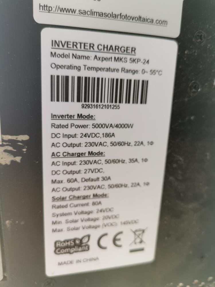

Sube una foto de la pegatina de caracteristicas del hibrido para que si algun forero tiene uno igual y ademas tiene grupo pueda indicar que grupo es el que esta usando (marca y modelo), la eleccion de grupo parece que es una loteria, pero sin una identificacion precisa del inversor el problema se acrecienta.

gracias por contestar, si puedes sube una foto de la pegatina de caracteristicas del hibrido
y respecto al generador seria interesante que concretaras el modelo y resto de datos asociados para asi ir 'emparejando' hibridos con generadores que se ha constatado que funcionan en pareja.

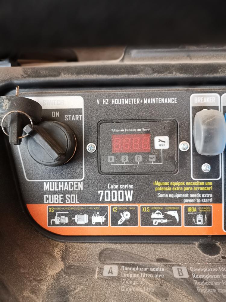

Este es el inversor que tengo y el generador creía que el generador de 6000 vatios pero es de 7000

gracias, ya tenemos el primer 'emparejamiento' con 'exito contrastado', los que tengan ese Hibrido este seria una opcion, veremos si alguno se anima y nos muestra su 'parejita'.

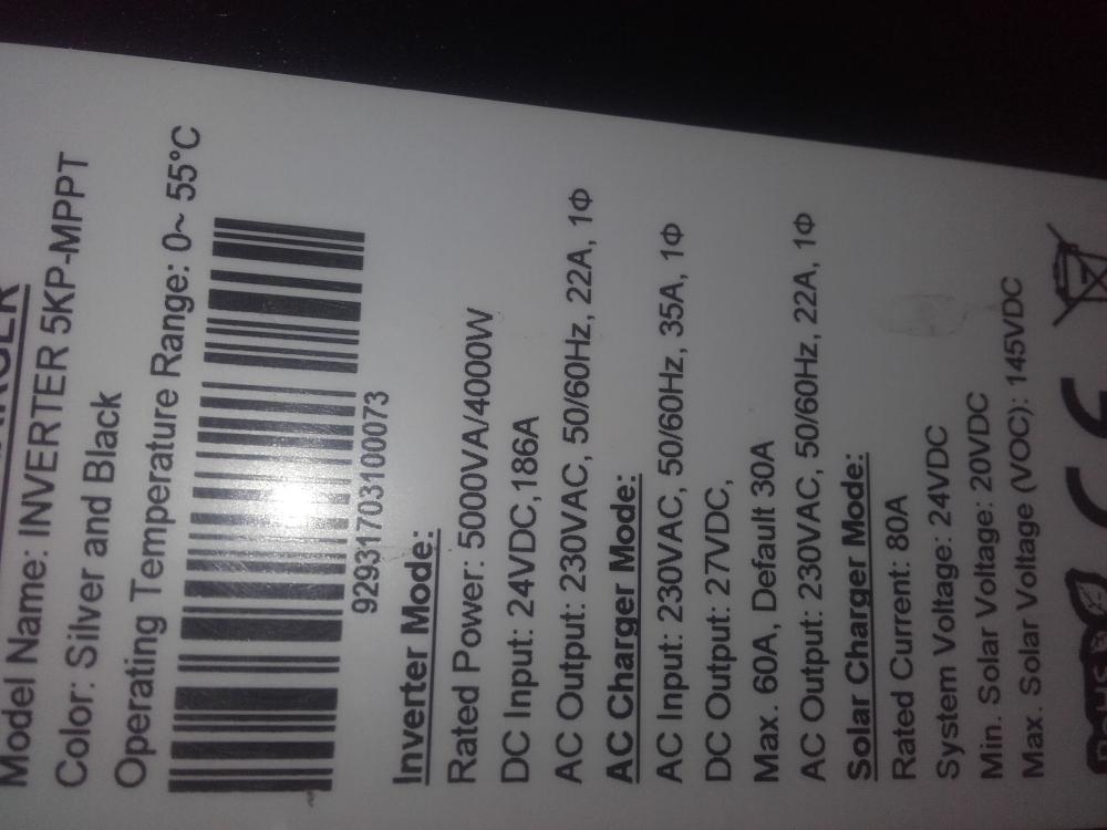

Mi parejita es un Axpert 3kva y juraría que es el Plus por el voltaje de placas a 145.
Se complementa con un Genergy Moncayo de arranque manual. Y hasta hoy, sin problemas.
