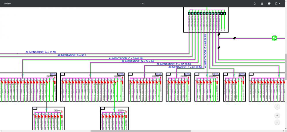

Quiero enviar un archivo en Autocad del diagrama unifilar que he elaborado, espero sus comentarios
no hace falta autocad.... exportalo a pdf y ponlo en el foro... (gestionar archivos adjuntos)

Archivo adjunto 22026
Envio el plano del diagrama unifilar deseo sus comentarios
Re: SISTEMAS HIBRIDOS GRUPOS ELECTROGENOS Y SISTEMAS FOTOVOLTAICOS
Habria que ampliar el pdf al 5000% para ver algo.
Archivo adjunto 22029
Buen dia ya lo amplie el diagrama unifilar de este caso lo mas que pude, por favor me ayudarian con sus comentarios.... gracias
Pues asi lo veo yo ampliado al maximo:
Archivo adjunto 22031
Bueno, se intuyen cosas.
Puedes hacer capturas de pantalla a png. O haz una foto o varias con el celular que se vea mejor pq el pdf esta visto que es imposible.
Tejota, yo con el adobe reader lo veo bien, si amplio se muestra todo claro, no cabe en pantalla todo claro, pero se ve. Eso si, no entiendo ni papa de lo que pone.
Pues como no sea un pdf para Adobe, en Linux se ve como en la foto. No hay Adobe nativo para distribuciones Linux. He probado varios visores pdf linuxeros y todos se ven asi como la foto.
Intentare verlo desde adobe en alguna maquina del Gates.

Gracias Tejota, estare a la espera de tus comentarios
