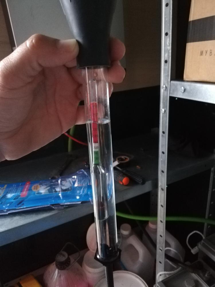

Por lo que puedo ver en video muy probablemente en equipo se apague porque la batería no es capaz de mantener la carga, de hecho lo que se ve es que cuando se enciende el equipo la tensión de baterías cae y cuando el inversor se apaga se recupera dicha tensión. Sería muy interesante medir la densidad de dichas baterías con un densimetro.
Esto es lo que me ha puesto el tecnico de autosolar, he comprado el densimetro lo he comprobado y estan todas bajas a 1'5 marcaba que no tengo mucha idea pero marcaba en rojo asi que bo será muy bueno, que opinais.
Estoy de acuerdo con vosotros en que deberia haber alguna proteccion entre baterias e hibrido, me podeis recomendar alguna pagina donde comprarlo o algun tutorial de youtube,. Gracias.
Sacate un video midiendo la densidad a ver. Y ponte guantes que si no vas a quemarte las manos. Eso es acido. Si lo tiras por el suelo pues va a socarrar donde caiga.
Si son de 6V cada bateria habra 3 tapones por bateria. Hay que medir en cada tapon.

Buenas, he sacado un par de fotos a ver si las puedo colgar aqui sino mañana hago video es que me quedaba sin luz.he medido 7 de los 12 tapones porque ya te digo que se me hacia de noche y todos mas o menos iguales.
El hibrido lo mire si tenía bien la configuracion esta mañana la vez que encendió y estaba bien configurado para mis baterias.
Cuando hice el corto sonó un chispazo nada del otro mundo y se quedaron pegados los cables y en las baterias sono como cuando habres una coca cola de 2 litros pero tampoco fue muy ruidoso, es mas mi padre esta en em cuartillo de al lado y no se enteró, uno de los extremos tiene una marquita de 1 mm cuadrado, mañana pongo foto. Gracias

Estas baterias estaban ya de rodillas, y eso explica que no has tenido de ""fuegos artificiales"" con los hilos pegados.

Ahora, estas baterias a 0% no se cuanto tiempo (desde la reparacion del inversor)....estan sulfatandose a velocidad gran "V".
