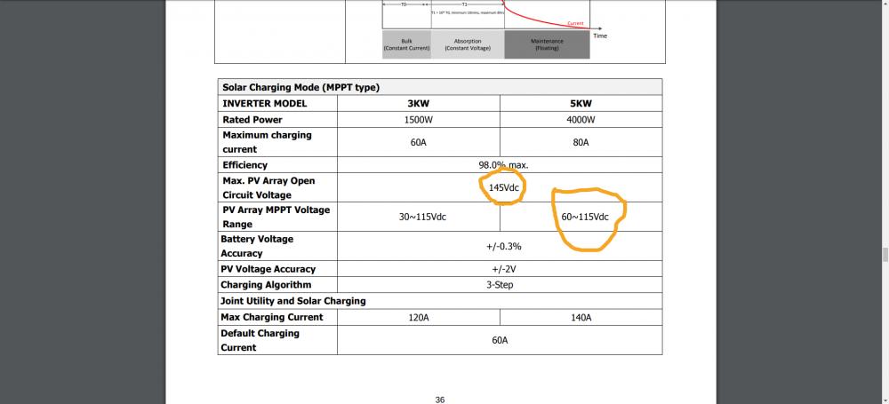

Es que tienes que entender como funciona un MPPT. Y solo te estas fijando en los valores maximos y minimos. En el King las especs dicen esto:
Archivo adjunto 21935
Para que funcione bien el MPPT del King los valores de voltaje en placa Vmp resultante de la serie tienen que estar entre 60 y 115V. Tu en 3S3P los tienes en 130V por lo que dificilmente el mppt va a trabajar bien. Te fijas en 145V que es el limite superior de seguridad de trabajo (no de rendimiento) y estas en 138V. Eso quiere decir que un pico de tension de 10V (frio o nubes rapidas) haria saltar el warning 13. Si salta el warning 13, el campo se desconecta y no se rearma hasta que desconectas y vuelves a conectar el campo solar.
Por eso con estas placas tan grandes se ponen en parejas y no en series de tres. Para trabajar sobre los margenes centrales del MPPT y no en un extremo como te pasa con las 3S3P.

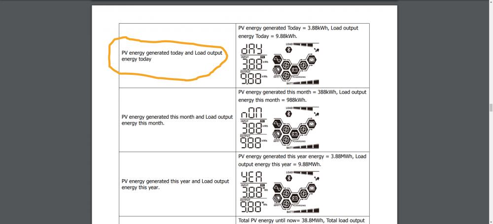

El ICC no da datos acumulativos de cada campo solar. Solo da datos instantaneos en el cluster info de cada hibrido tanto de voltaje, amperaje como watts de cada campo conectado a cada hibrido. Ahi podrias ver lo que produce cada campo instantaneamente y sus valores de amperaje y voltaje en placa.
Lo interesante seria ver el acumulativo diario de cada campo. Ahi verias si el campo con 3S3P se lleva mucho con el 2S2P. Si ambos campos estan en las mismas condiciones de azimuth y elevacion, el mppt le sacara mas rendimiento al 2S2P que al 3S3P.... y estamos hablando de 4 placas vs 9 placas.
El acumulativo diario de produccion lo tienen dentro cada hibrido. DEsde botonera puedes acceder a ellos con las teclas UP y DOWN hasta llegar a una pantalla como esta:
Archivo adjunto 21936
Mirala al final del dia tanto en un King como en el otro y saca conclusiones.

He revisado sobre las 12(tengo muchas nubes hoy) la produccion de cada inversor y os comento ya que he visto cosas curiosas.
Produccion del 3s3p 2.86kw y el 2s2p 1.70kw
Lo curioso es que la potencia de salida es superior en el campo mas pequeño que en el grande el 3s3p 1.12kw y el 2s2p 1.63kw.
No deberia tener mas salida el campo mas grande y es siempre asi el campo pequeño saca mas potencia a la vivienda que el grande.
Por otro lado la tensíon del mppt del campo 3s3p cuando da toda la potencia ya sea por que va a las baterias o a la vivienda el valor fluctua entre 116 y 118 voltios, pero cuando no hay salida sube hasta 138 voltios.

No es un instalador de fotovoltaica. Es un electricista que tiene que adaptarse a los nuevos tiempos y no se ha adaptado o se ha adaptado mal. No vale con un hacer un curso de formacion. Tiene que buscarse la vida para seguir formandose de acuerdo con el mercado existente. Y para eso hay que perder mucho tiempo, leer, probar, volver a leer mas, preguntar.... etc Yo le recomendaria que de vez en cuando se leyera este foro, mas que nada para no repetir instalaciones como esa. Nadie nace aprendido ya...

3.- Campos Solares.
Ahi tienes la prueba de que el campo con 3S3P va a remolque. Al estar los Vmp de ese campo fuera del rango mppt del King, este no puede gobernarlo adecuadamente. En cambio el campo 2S2P actua segun las ordenes del King por estar dentro de un rango mppt gobernable por el hibrido. Por eso lleva la voz cantante el campo 2S2P.
El campo con las 3S3P producira pq tiene que producir pero no le sacara el maximo rendimiento y cuando tiene q frenar no le queda mas remedio que subirle al maximo de voltaje (138V). Digamos que ese campo es un todo o nada, no hay regulacion. Y el todo esta fuera del Vmp por lo que producira menos que si estuviera dentro.
Si puedes pon una placa mas y haz parejas... ya veras como produciras mas y los campos se iran alternando segun se necesite. O si no cabe una placa mas, quita una y haz parejas. Tal cual lo tienes ahora esta fuera de rango y con probabilidades de que salte algun warning 13 por voltaje excesivo en placa.
