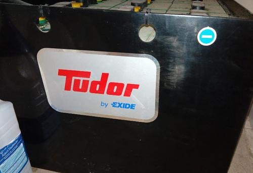

recurro a ustedes para que me ayuden a identificar el tipo y capacidad batería. Es un banco que ya estaba en la casa cuando entramos a vivir, supuestamente es de 800Ah C5 pero no tengo nada que lo confirme.
He intentado sacar un vaso pero es imposible, no sé como desmontar los puentes, a ver si ustedes con fotos y medidas lo sabéis...

10PZS800 10 PLACAS 800Ah C5

¡Gracias! la marca supongo que es Exide... o eso pone en el cofre.
Archivo adjunto 21880
Ya tan solo me faltaría saber si son correctos los voltajes de abs, flot y ecu... está configurado así:
absorcion: 29,6
flotacion: 27,4
ecu: 31
Muchas gracias.

Si, esos voltajes pueden valer para esas EPZS.
