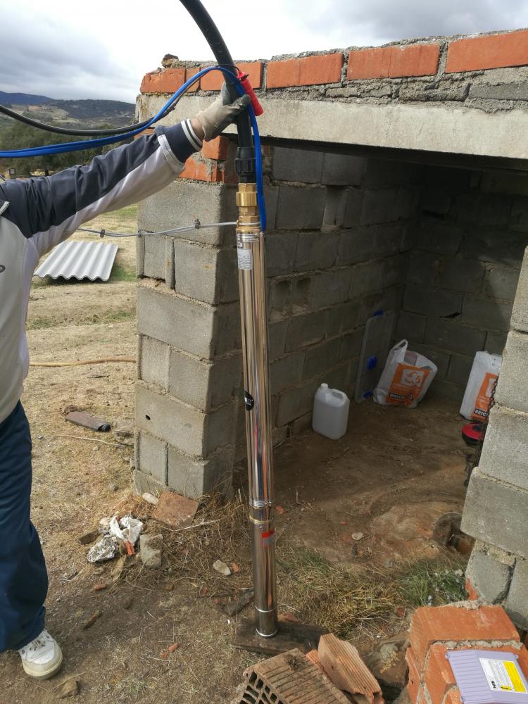

Hola Fjmarquez. La bomba es sumergible como la de la foto. Tiene antirretorno instalado como se puede apreciar en la foto. Está instalada a 35m el pozo tiene 40m y el nivel de agua en su peor época está a 4m. Espero que esto te aclare algo,. Un saludo y gracias
Archivo adjunto 22451

No veo nada raro. La verdad tendrás jn arranque suave por la propia bomba, preocúpate si no llegas al consumo eléctrico requerido. No creo que estés fuera de curva porque lo tendréis comprobado. El antiretorno está en la columna de caudal lo que es correcto para no tener la columna de agua vacía, si tienes unos mili segundos al arranque uqe la bomba trabaja en vacío. Pero muy poco luego tendrás que tener un pico de subida de la rampa de arranque. Los vídeos no puedo verlos, pero hidráulicamente no debes tener ningún problema. Y creo que eléctricamente tampoco. A ver si puedo llegar a ver los videos y me aclara mejor esos consumos.
