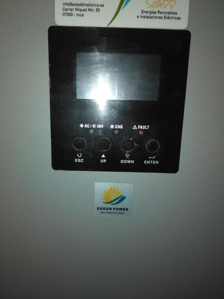

Buenas noches a todos, tengo una instalación echa de hace tres años, me montaron un inversor solar easun power isolar sm 5kp 24v y ahora de da problemas, me llega voltaje de las placas solares pero no lo reconoce, para colmo de los colmos intento ponerme en contacto con la empresa que me lo instalo y ha desaparecido, tengo la factura en la cual pone que el inversor tiene 5años de garantía, alguien sabe como solucionarlo, donde puedo acudir?, un saludo y muchas gracias.

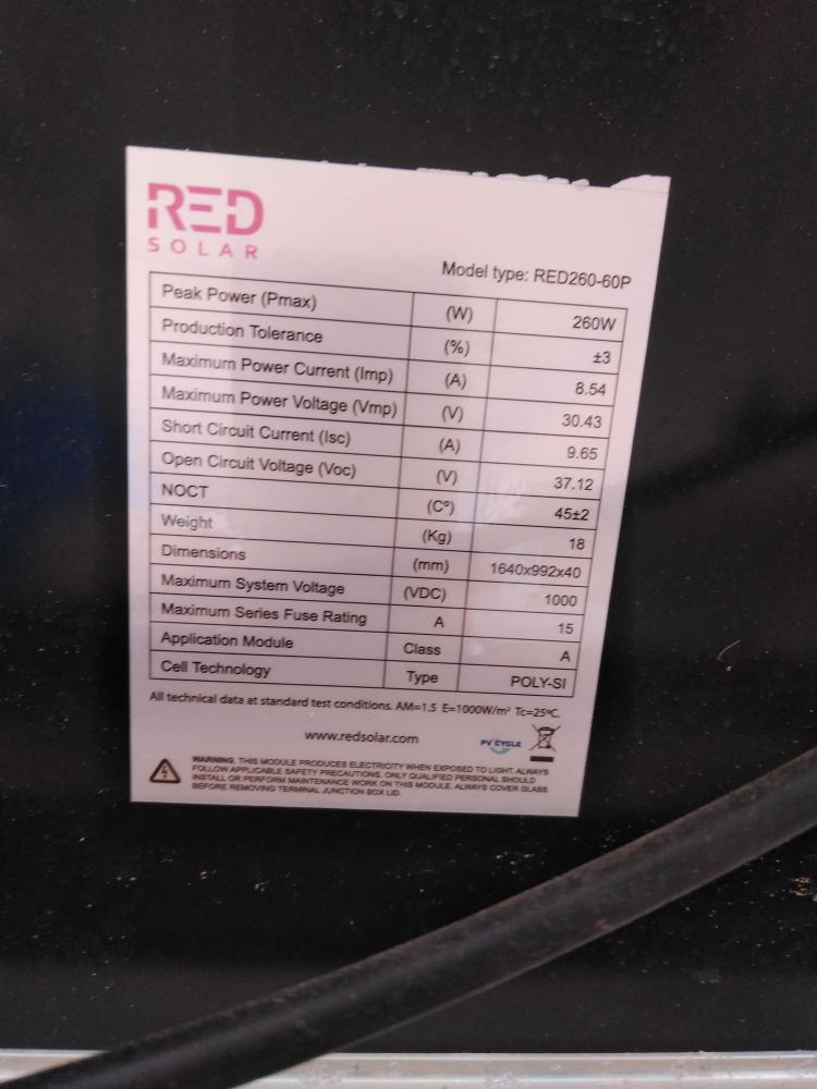

Marca y modelo de placa solar instalada RED SOLAR RED260-60P
Numero de placas instaladas 6

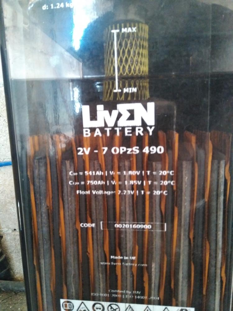

Marca y modelo de bateria instaladas LIVEN BATTERY 2V-70PZS 490
Voltaje de trabajo 24V
Capacidad en Ah C5, C10, C100, si se sabe. C10 541 AH

Buenas tardes Tejota, te queria comentar, llevo 20 años trabajando en el sector de automocion y estamos teniendo muchos problemas electronicos, gran parte de ellos los solucionamos desconectando la bateria y juntando los bornes, esto lleva a una descarga de condensadores y demas elementos, yo probe lo mismo y lo he tenido dos semanas asi, al volver a conectar sorpresa todo funciona "correctamente", lo que se debe haber desconfigurado algo, ya que en el momento que el sol aprieta y las placas me generas sobre 1.0 kw o 1.2kw salta la alarma 51 sobrecorriente o sobretension, me descargue el manual de master power que es identico al mio, si quieres te lo paso, si pudieras indicarme que parametros me conviene poner te lo agradezco, un saludo, gracias.

Pero ya te adelanto que ese hibrido no llega a poder ecualizar esas baterias. Asi que no se como lo habran configurado pero me temo que tantos años sin ecualizar esas baterias estaran sulfatadas.
El error 51 es porque les has metido tute al hibrido en la salida AC OUT, o sea en las cargas que le enchufas.
Y tampoco sabemos cuanto descargas las baterias pero ya te adelanto que si las descargas un 50% en invierno con ese campo solar no las cargaras bien. Digamos que te faltan placas... tampoco es que puedas meterle muchas mas al hibrido....un par mas de placas y vale.
Como estan conectadas las placas??.. supongo que en 2S3P, o sea series de dos y las 3 series en paralelo.
Re: ayuda con inversor easun powe risolar sm 5kp 24v
Buenas noches, gracias por contestar, si no voy mal las placas estan conectadas la una con la otra y la ultima va para el convertidor, mañana anotare la configuracion del 1 al 39 y te la pasare, lo que me comentas del error no debe ir por ahi, ya que me lo hace sin tener nada conectado, y en cuanto a las baterias no las dejo bajar de 23V, cuando veo que estan a 23.2 o 23.1 pongo la alternadora en marcha, eso lo habre echo una o dos veces, este equipo solo lo empleo para la bomba del pozo para sacar agua y suelo hacerlo al mediodia cuando las placas cargan al maximo y asi lo que chupa la bomba no me tira las baterias abajo. Un saludo, gracias.
En tu foto de la pegatina del easun, no se ve la parte baja.
Es 80Amp?
Voc max 145v?
Mira ver si te permite subir el parametro 31 a 30v

Buenas tardes Briko, lo primero muchas gracias por tu informacion, esta tarde he ido y he intentado cambiar los parametros que me has pasado, lo que los numeros 30,31,33 y 35 no me coincide nada con lo que has puesto, no me da opcion a poner numeros, respecto a lo siguiente que me has preguntado he mirado la pegatina y pone lo que me comentas es 80Amp y Voc max 145v, un saludo y a ver si lo hago funcionar, muchas gracias.

No es suficiente para ecualizar esas baterias. Estaran sulfatadas. Mal asunto. Aunque si las ha descargado poco igual no estan muy sulfatadas.... NO se, habria que mirar densidades.
