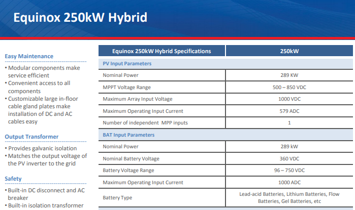

Gracias por sus respuestas.
Es para ayudar a un estudio de un amigo. Una instalacion un poco rara lo sé.
El inversor seria este:Equinox 250kW Hybrid x 4 uds
Archivo adjunto 21828
Input battery parameters, Nominal power =289 kW (sé que es un potencia un tanto extraña pero no es esa la que daria en las baterias?
La ficha dice que la maxima intensidad son 1000A para cargar baterias
La ficha tecnica de las baterias no las tengo y por tanto no se la C. Pero me dice que se cargan en 5h a 40A . Entonces por la asociacion de baterias descrita, entiendo que o bien se necesita una intensidad para cargarlas desde el inversor-cargador :
¿ A) 40A · 5 series = 200A
o
B) 200Ah por bateria · 5 series = 1000A a cada hora ?
Sé tambien que diariamente el inversor me da en el peor mes 1221 kW.
Por lo tanto,
¿pueden decirme que intensidad necesito para alimentar el banco?

A) es el correcto.

El regulador es capaz de cargar a 1000A.
Si necesitas 40Amp por cada serie, necesitas 200A para los 5 //.
La repuesta es 5 horas. (y sobrarian 800Amp de la salida del regulador**)
**Pero las placas solo producen 500kwh es decir 710Amp por cada regulador. Solo sobran 510Amp.

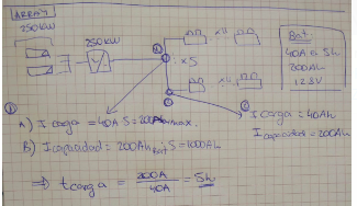

Buenas a todos
Muchas gracias tema (casi) resuelto gracias a ustedes! Sí es todo un poco raro en el diseño de esta instalación, como les digo estoy ayudando a un amigo con su trabajo de fin de carrera. El diseño me lo ha dado él y quiere añadir esta parte de cuanto se tarda en cargar.
Les dejo el esquemita para que vean como lo he resuelto por vuestras preguntas.
Archivo adjunto 21851
Varias conclusiones:
1. Si cada batería admite para cargarse 40A (y necesita 5h) El banco de baterías permite un máximo de 200A para cargarse. 40A x 5 series =200A
2. No es conveniente cargar las baterías a una mayor corriente de las especificada.
3. Por lo que habrá que capar al inversor que tiene un máximo de 1000A a 200A en la salida a las baterías.
t=200A/40A =5h
4. Mi colega no sabe muy bien el por qué de esta instalación y no me explica muy bien el funcionamiento, pero yo entiendo que el inversor podría estar sobredimensionado si por un lado alimenta las baterías para cargarlas y el resto de energía lo utizase directamente para alimentar cargas durante el dia.
Decia casi resuelto porque les dejo una última pregunta.
Ya sabemos que necesitamos 200A del regulador durante 5h.
¿como puedo demostrar que el inversor-regulador va a estar trabajando por encima de los 200A durante 5h? Lógicamente depende de la hora del dia. Pero, si por el estudio de producción sé que despues del inversor tenemos 1221kWh en el peor mes del año entonces:
1221kWh produccion /250kW inversor = 4.88h (entiendo que se interpreta como las horas al día el inversor trabaja a máxima potencia)
Entonces, entiendo que en el peor mes del año el inversor no podria cargar las baterias en un solo dia. PERO ¿No decíamos que nos sobraba energia!? jaja
Dato por si fuera relevante: Las placas también suman 250kWp por array y el PR anual medio 76.26%
La respuesta es creo: Se debe a que las baterías solo pueden cargar maximo a 40A entonces se necesita mucho tiempo de trabajo del inversor y hay meses que no hay suficientes horas de sol para eso. ¿Asi es?

Si a una bateria (litio) de 200Ah le "metes" 40Amp durante 5 HORAS, esta a tope.
Si a una serie de 11 baterias de 200Ah le " metes" 40Amp durante 5 HORAS esta tambien a tope.
Para cargar 5 paralelos de 11 baterias de 200Ah le metes 40Amp x 5 // = 200Amp de carga.
Solo comprobar que el regulador puede (si de sobra), y el campo fotovoltaico puede (si de sobra)
