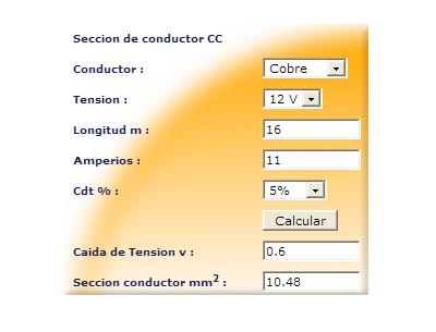

- panel-regulador:4mm, está a unos 16 metros de distancia, por lo que ida mas retorno unos 32m

Si amplias, para el cable entre placas y regulador tendras que cambiarlo.
Si es con regulador pwm, bastante mas gordo que con mppt.

Muchas gracias brico por la colaboración. Y se agradece cualquier detalle constructivo sobre el tema.

La instalacion actual con 16m de distancia entre placas y regulador va justa para un cable de 4mm2, tu placa tiene una Imp de 4.45Amp y nunca dara mas, pierdes 0.6V de sus Vmp pero no importa que como tu bateria no debe superar los 14.5V estas por encima de el valor Vmp y el regulador actuara, la seccion del cable de dos metros entre bateria 150Ah y Steca lo tendrias que ampliar, aprovecha cuando instales lo nuevo hacelo con algun retal de lo que uses.
Dea placa nueva no has dado caracteristicas, pero supongo que no superara los 11Amp con cable de 10mm2 podrias tener suficiente ya que caorian 0.6v y como el cao anterior estar por encima de la tension maxima que debe tener la bateria por se AGM, al comprar cable no te quedes corto y utilizas es te de 10mm2 para la union regulador - bateria en ambas configuraciones.
Archivo adjunto 21914
ya comentaras
este es el calculo para la conexion actual
