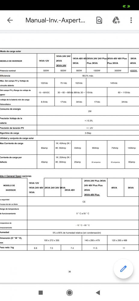

Axpert a 24V ha habido unos cuantos modelos, con regulador PWM de 50A el modelo VP 3000/24 a 24 voltios y maxima tension PV admitida de 75Voc me encajaba, en la pegatina del tuyo no especifica el modelo, solo indica Inverter 3KVA , parece una incongruencia esos 600W de Rated Power pero si lo pone y por lo que pueda pasar habra que atenerse a esos 600W.
adjunto tabla de caracteristicas de estos modelos (VP, Vm y Vmplus) pero no indica potencia maxima de PV, si tu tienes la documentacion de tu hibrido intenta encontrar el valor de Rated Pover, veremos si algun forero nos puede aclarar algo mas.
Archivo adjunto 21993
Creo que mi hibrido es bastante flojito:
Archivo adjunto 22015
solo admite 600 W de generacion solar.
Como he comentado tengo instalado dos paneles de 315 Wp y quisiera añadir un tercero, es decir 945 Wp en total, que entiendo que no va a ser posible con este hibrido que tengo instalado ( maximo 600 w y 25 A. ) o creeis que aguantaria esta nueva potencia de generacion sin quemarse?
En el caso de que este no fuera posible, mi pregunta es si puedo instalar un regulador independiente tipo Victron smartsolar Mppt 100/50 y seguir utilizando el hibrido solo como inversor y cargador.
Seria factible esta configuracion?
Seria suficiente con cambiar la llegada de los paneles al regulador independiente? o habria que reconfigurar el hibrido para que no trabaje como regulador, aunque entiendo que si no le llega nada de los paneles no tiene por que hacer de regulador, no se si me he explicado bien.
muchisimas gracias por vuestra ayuda.

Efectivamente muy flojito, una bateria pequeña y la cosa se complica al no conocer tus consumos con sol y sin suficiente sol.
con esa bateria de 250Ah C100 (180Ah C10) solo tienes una autonomia sin sol apropiado de (180 x .3 x24=) 1.250W para el consumo de la casa y del hibrido que no conozco al menos yo al no disponer del manual, para reponer esos 1250Wh, son necesarios mas de 1500Wh de carga por los rendimientos del proceso, esto casi no lo dan estas dos placas que tienes con dias buenos en invierno, esta instalacion en invierno practicamente no sirve pues toda la produccion de las placas da justo para que dispongas a lo largo de las 24h de 1500Wh para todo el dia y lo que consumas de dia originara que la bateria no quede cargada al 100% cuando el sol ya no cargue ya que las placas no producen mas, en verano la producion de las placas es mayor y podrias disponer de unos 2500Wh sabiendoque todo lo que consumas de mas de 1000Wh de dia sera a costa de que la bateria no quede cargada al 100% cuando el sol ya no cargue.
una ayuda seria añadir esa tercera placa, que te podria dar hasta un 50% mas a esos 1500Wh, para ello no es preciso sustituir la funcion del regulador del hibrido por uno independiente al que se conecten las tres placas sino que mantienes la configuracion actual tal como esta, las dos placa como estan al MPPT del hibrido que funcionara como regulador principal y añades un regulador PWM (esclavo) con esa tercera placa que amplias conectando su salida directamente a bateria y programando las tensiones de Flotacion y Absorcion/bulk un par de decimas de voltio mas bajas que las que tenga programadas el MPPT del hibrido, con esto le ayudara en las cargas y podras disponer en horas de sol de un poco mas de potencia de cosumo, no merece la pena mas inversion y menos un MPPT con lo que cuesta.
si te decides por esta solucion asegurate que el regulador PWM que compres tenga la opcion de poder definir las tensiones que tu quieras no las que tenga programadas el, hay unos hilos recientes que te pueden ayudar a elegir, que sea de 20A para que no se caliente y ... son unos € mas que el de 10A
añadir mas de esa tercera placa podria originar deterioro prematuro a la bateria al poderse sobrepasar su intensidad maxima de carga recomendada cuando no haya consumos en la casa y el sol este fuerte pues toda la energia captada fluiria hacia la bateria (30-35A) y a tu bateria al ser una 250Ah C100 (185Ah C10) no se la deberia cargar a mas de unos 30A,
creo que esto es todo lo que se puede estirar a tu instalacion ya que tambien 'cojea' de capacidad de bateria, una placa mas y un PWM ya que todo lo demas que se haga es tirar el dinero, cuando la bateria este en las ultimas conoceras realmente tus carencias y sera el momento para diseñar correctamente la instalacion teniendo en cuenta los verdaderos consumos.
no dispongo del manual de ese hibrido, me hace pensar que la potencia que muestra la foto que mandas (2.5KW 24V) sea la potencia pico para instantes puntuales, no para consumo continuo pues un diseño con un regulador de 25A no se pueden esperar consumos grandes.
si puedes sube fotos del manual en el que se vean las caracteristicas de tensiones del carga del regulador ( flotacion, Absorcio/Bulk y Ecualizacion) para ver sus valores maximos u comentas laos valores programados, referente a las caracteristicas del inversor la foto en la que se venga la tension maxima de bateria admitida para ver hasta que tension de Ecualizacion puede trabajar, pues hubo hibridos que la tension de ecualizacion no acompañaba para ecualiza correctamente.
