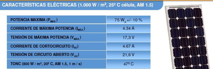

ejemplo de caracteristicas de placa de 36 celulas (~ 17-20Vmp ~21-24Voc), como te ha indicado 'briko' debes colocar placas de 36 celulas, suelen se monocristalinas, las de mayor nº de celulas con PWM para 12V tiras el dinero y puedes hasta deteriorar el PWM. confirma los datos en las caracteristicas de la placa, por ejemplo el modelo ERA 180w de Isofoton son 180W 18.8Vmp 9.1Amp
Archivo adjunto 21915

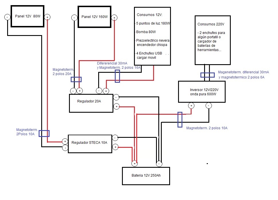

Al final voy a cambiar en parte la instalación.
Voy a mantener el panel de 80W con el regulador Steca1010 de 10A y voy a conectar el nuevo panel de 160W a un regulador nuevo de 20A.
Los dos reguladores irán a la batería de 250Ah. En la batería conectaré el inversor para sacar después 2 enchufes.
Los consumos de 12 V (luces y bomba agua) los conectaré al regulador nuevo de 20A.
Adjunto un esquema de la instalación.
¿Qué os parece? ¿Las protecciones son las adecuadas? ¿Entre los reguladores y la batería hay que poner protección también?
Un saludo y gracias.Archivo adjunto 21952

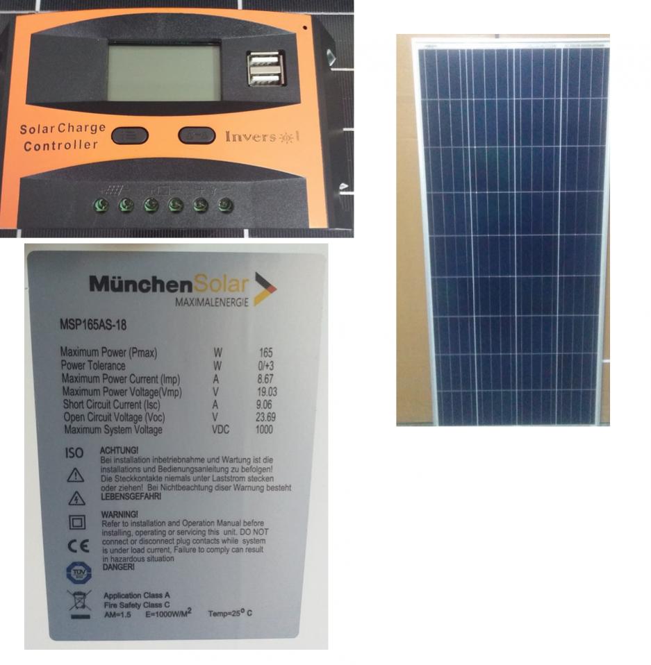

Adjunto también el regulador nuevo y el panel que quiero comprar a ver que os parecen.Archivo adjunto 21959
Archivo adjunto 21960

hola, josu. yo la instalacion la veo bien, lo unico, la protecion que vas a colocar entre el inversor y las baterias, yo la veo un poco pequeña, pero que te oriente otra persona en el tema de las proteciones, lo unico que cambiaria es el regulador, mirate el manual si lo puedes descargar, y revisa si le puedes cambiar los voltages de bulk, flotacion, pero me da que con 2 botones no podras. para que trabaje mas bajo que el que tienes, y no le estorbe, porque el que tienes no podras modificar valores y tendra que quedarse como maestro, para que solo entre cuando demandes mas amperios. trabajaran los dos pero si es poca demanda, saldran del que tienes mas antiguo por tener unos valores mas altos. es un poco lio pero es por tener dos placas de diferentes amperios y querer usar todos los amperios de cada una, y por poder la podrias montar con el regulador nuevo pero perderias 4 amperios, en total tendrias 8 y asi podrias llegar a 12amperios o 13, otra cosa lo del nuevo regulador si le puedes ajustar el voltaje de corte lo puedes modificar a 12v y como le vas a conectar a la salida los consumos de 12v cuidaras mas la bateria, porque el plomo no le gusta mucho bajar y estos reguladores los ajustan a 10v corte. yo el que tengo estoy muy contento tiene contador de amperios en entrada de placa y contador de acumulado de entrada y salida ah y ademas puedes subir y bajar voltages y poder poner voltages de 17v para ecualizar manual las baterias. el hibrido el regulador no me gusta es must como inversor si por lo que te comento, le puedo decir que me corte a 12v y no bajo la bateria de ese voltage, pero para ecualizar no sube de 14.6 voltios
es este el mio. wincong sl03-30a. a mi me costo 55euros hace tres años en ebay

Adjunto de nuevo el esquema porque había dibujado mal las líneas dando a entender que las juntaba para llevarlas a la batería.

Ese regulador es prácticamente igual al mio josu, creo que hacen el mismo formato en diferentes marcas, ya comenté que el primero se me fundió y el que me cambiaron nuevo lo tengo hace mas de un año sin problemas así que es un cara o cruz.
Por cierto si que se puede configurar para cambiar voltajes, para tipo de batería, etc.

por lo que he visto en el regulador que he puesto si se pueden regular todas esas cosas, es un poco lío con solo dos botones pero se te lo permite.
Sin embargo no entiendo muy bien lo de maestro y esclavo, vamos que no se ni en que consiste jiji. ¿Dices que el viejo hará de maestro y el nuevo de esclavo? ¿Por qué? yo los consumos ha 12v los voy a sacar de ese regulador nuevo, el steca en principio sólo cargará baterías.
Por cierto el panel que he puesto me sale por 90 euros, ¿es mala marca? o¿ hay algo que no te convenzca?

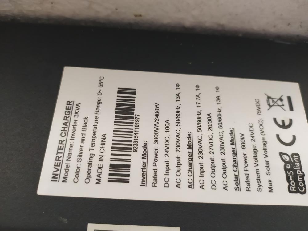

Muchisimas gracias por tu explicacion, te lo agradezco. Te adjunto la foto que me pides.
Archivo adjunto 21991

En las carácteristicas del híbrido de la foto anterior pone: Rated Power 600 W
Esto quiere decir que no aguanta más de 600 W de paneles?
Es decir : 600w / 24v = 25 A
Este híbrido es de solo 25 A????

kanopower
Axpert a 24V ha habido unos cuantos modelos, con regulador PWM de 50A el modelo VP 3000/24 a 24 voltios y maxima tension PV admitida de 75Voc me encajaba, en la pegatina del tuyo no especifica el modelo, solo indica Inverter 3KVA , parece una incongruencia esos 600W de Rated Power pero si lo pone y por lo que pueda pasar habra que atenerse a esos 600W.
adjunto tabla de caracteristicas de estos modelos (VP, Vm y Vmplus) pero no indica potencia maxima de PV, si tu tienes la documentacion de tu hibrido intenta encontrar el valor de Rated Pover, veremos si algun forero nos puede aclarar algo mas.
Archivo adjunto 21993
