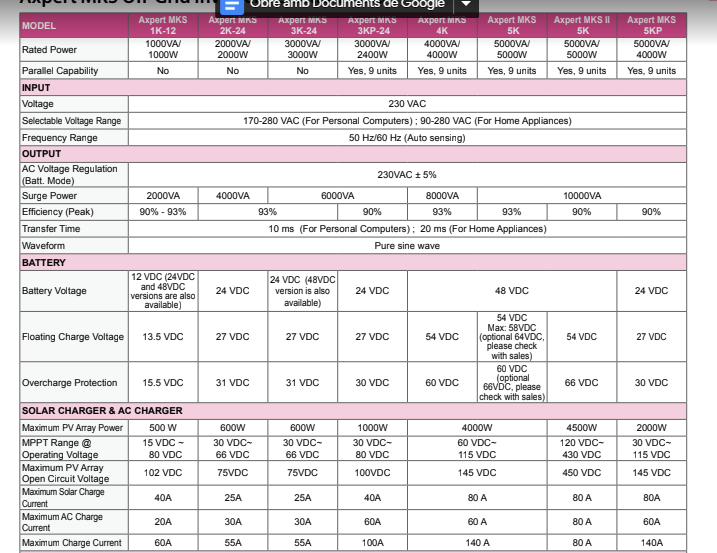

    Predeterminado Axpert mks 5k recién instalado. No carga ni generador ni placas
    Buenos días. Estoy un poco desesperada...
    Me compré un axpert king mks 5k, compré dos placas más pero no las pude traer a casa porque el trasnporte no llega y no tengo furgoneta para traerlas hasta marzo.
    Total que tengo instaldo:
    4 baterias trojan 220Ah 12v para qeu den 48V
    5 placas solares de más o menos (son mezcladas)
    - vmp 37v
    - Voc 45V
    - Imp 5.2
    - Isc 5.6
    LAs tengo puestas 2 en paralelo por un lado, 3 en paralelo por el otro y después en serie para la entrada al mppt. Si lo he contado bien entran al inversor 72V de Vmp y 10,3A de Imp.
    A parte tengo un generador genergy con AVR.
    Total ,que ayer hizo un dia de sol perfecto y las baterias se cargaron zero. EL inversor detectava las placas a 77V pero 0 amperios y zero W. Supongo que entra poco voltage y el inversor no empieza a cargar
    Alguien tiene idea de que puedo hacer?
    Yo tengo una idea pero no sé si es absurda.
    TEngo un regulador ATERSA 50C mppt y pensava poner el atersa a cargar placas (le pongo los cables del PV y lo enchufo a las placas) y desconectar el axpert de la carga (le quito los cables de PV y lo conecto a las baterias y que me haga de inversor solo hasta que pueda poner más placas)
    Tiene algun sentido? o se va a volver loco el axpert?
    A parte el generador cargó los primeros meses qeu teniamos un must solar de 3K y después dejó de hacerlo. Supongo que tiene una onda de mierda y el inversor ya no l oacepta. La solución es un estabilizador de corriente no?
    Muchas gracias

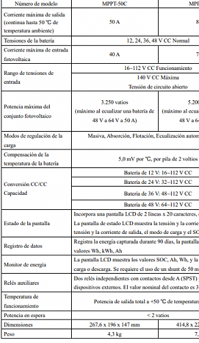

    Y sí, en principio creo que ese otro regulador Atersa te puede valer, pero no hagas aun nada no sea que estropees algo (hay que seguir un protocolo de desconexión y de conexión).

    Tenéis toda la razón. Estava un poco desesperada...
    edito: Si. Es un axpert mks III 5K nada de King.
    Campo Solar:
    5 placas
    2 en sere (Vmp 37V Voc 45V Imp 5,27A Isc 5.62A)= Vmp 74V Voc 90V Imp 5.27A Isc 5.62A)
    3 en serie (Vmp 37,44V *2 Vmp 36.5V *1, Voc 44.86V*2 Voc 45*1V, Imp 5.08A*2 Imp 5.21A*1, Isc 5.68A*2 Isc 5.54A*1) = Vmp 111.3V, Voc 134.72 Imp 5.08 Isc 5.54A
    Después en paralelo al inversor: Vmp 74V Voc 90V Imp 10.35 Isc 11.16

    A parte tengo un Atersa 50C
    Axpert mks 5k recién instalado. No carga ni generador ni placas-carregador-ateras-50c.pngAxpert mks 5k recién instalado. No carga ni generador ni placas-inversor-aexpert-5k.png
    Ayer trasteando conseguí n osé como que cargara las baterias con el generador y que hiciera bypass. Pero n osé que toqué... ahora esta con los parámetros que ayer por la noche cargaban las baterias y enviavan luz a casa.
    LAs baterias no se cargan con las placas.

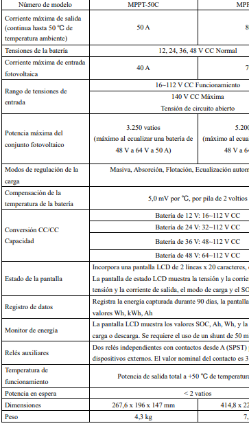

    Puedo poner el Atersa a cargar las baterias y el axpert dejarlo de inversor hasta que pueda instalar las otras dos placas?
    POngo las placas de otra forma para conseguir que cargue el Axpert?

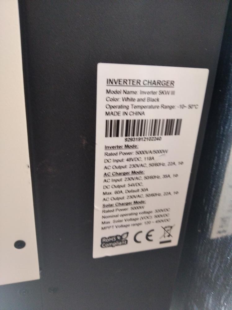

    Eso no es un Axpert King.
    Puedes poner una foto de la pegatina del Axpert que lleva en un lateral??
    Se trasca.... eso va a ser un VMIII con regulador de alta.
    Hagan apuestas....
    Pd: esos parametros para unas trojan no son correctos.... pero primero a ver si sabemos que modelo de hibrido es.

    Sabés que inversor es solo por las opciones? Joder...
    Toda la razón. es un axpert VM III 5K
    adjunto fotos

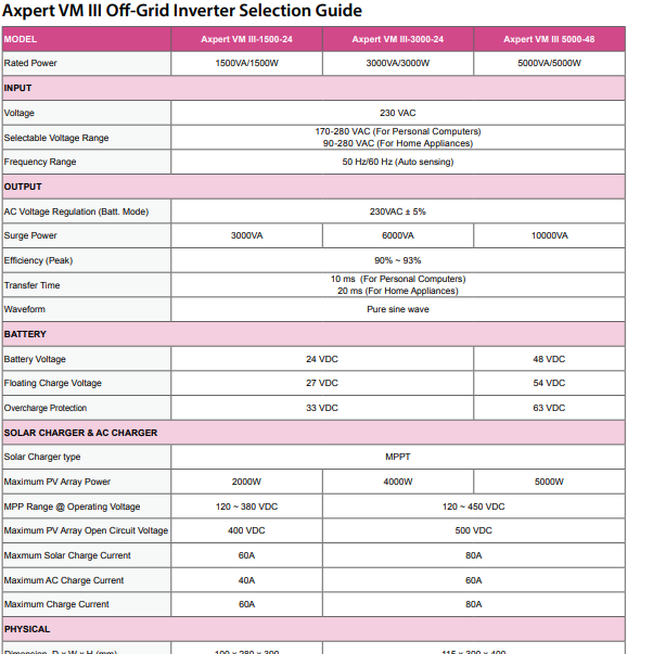

    El mppt tiene que tener en su entrada un voltaje entre 120 y 450 v.
    Esto se consigue poniendo los paneles en serie.
    Hay que unir el positivo de una con el negativo de la siguiente.

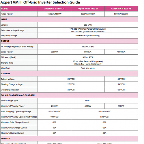

    Ese hibrido lleva un regulador de alto voltaje por lo que no puedes hacer paralelos para conseguir los 70V vmp. El Axpert King si que puede funcionar con 70V vmp pero el VMIII no.
    Ese hibrido que tienes tiene un regulador que funciona desde los 160V a los 400V operativos. Pon las cinco placas en serie a ver si por lo menos producen algo.
    Y pon estos parametros.

    Las Trojan para ecualizar necesitan mas de 63V. Este VMIII creo que no pasa de 63V. El Axpert King llega a 64V que ya podria ecualizarlas bien. Pero vamos tampoco es tan critico el asunto. En verano se ecualizara bien.... en invierno ira algo justo.
    Si vas a seguir con ese hibrido y siendo aislada mi recomendacion es que pongas todas las placas que puedas sin pasarte de los 400V, 20A y 5000 W de parametros del campo solar. Minimo 160V y maximo 400V para no tener problemas ni por arriba ni por abajo. Podras hacer dos series que aunque sean diferentes, su paralelo no debe exceder esos voltios y amperios.
    Ese hibrido puede funcionar sin bateria, es decir, en caso de emergencia y con ayuda de un campo solar abundante, un dia soleado podras hacer funcionar cualquier carga q soporte el hibrido sin llegar al maximo.... cargas de 2-3 kW sin problema en esas situaciones. Y si el generador se acopla bien puedes mezclar el generador con la solar sin necesidad de baterias para llegar al maximo del hibrido en cargas.
    Eso el Axpert King no lo puede hacer. Solo pueden hacerlo los que tienen reguladores de alto voltaje en placa.

    Referente a colocar el Artesa 50C, estas en la misma situacion, tiene un rango MPPT 16 - 112Vmp, con lo que tendrias que hacer dos series de 2 placas sobrado la tercera placa (36.55Vmp 5.21Amp) serian 74Vmp 10.34Amp 90Voc => 766W
    Todas las placas en serie suponen 185.38Vmp 5.08Amp => 941W que son 175W mas, cuando amplies esta serie tienes que buscar placas de ~5.1Amp, da igual que sean de 60 celulas que de 72 celulas, lo importante no pasarte de los 400V que te indica Tejota, con esas cinco estas muy proximo al limite inferior del MPPT del hibrido 160-400V, al inicio y final del dia perderas algo de cosecha pero esos 175W de mas que te da esta configuracion lo recuperaran con creces.
