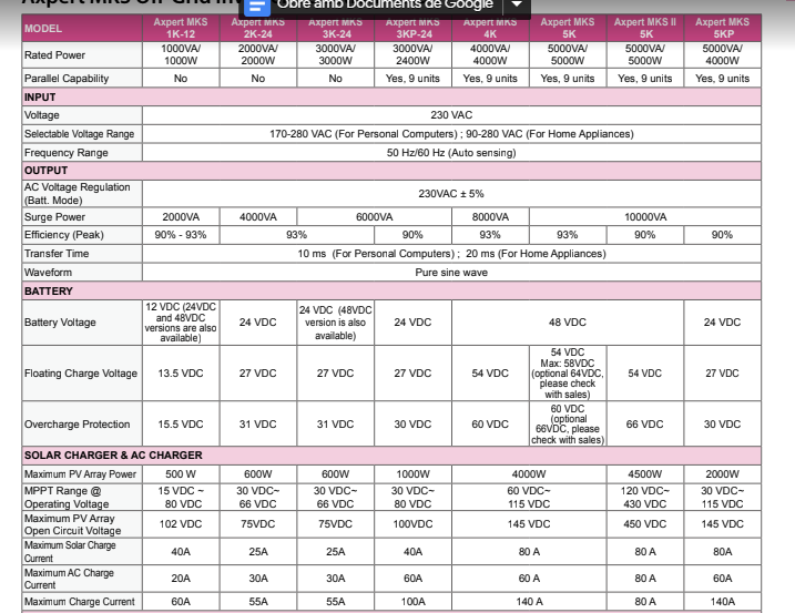

Eso no es un Axpert King.
Puedes poner una foto de la pegatina del Axpert que lleva en un lateral??
Se trasca.... eso va a ser un VMIII con regulador de alta.
Hagan apuestas....
Pd: esos parametros para unas trojan no son correctos.... pero primero a ver si sabemos que modelo de hibrido es.

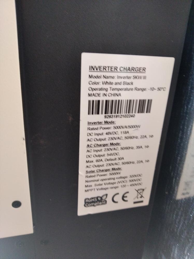

Re: Axpert mks 5k recién instalado. No carga ni generador ni placas
Sabés que inversor es solo por las opciones? Joder...
Toda la razón. es un axpert VM III 5K
adjunto fotos
Archivo adjunto 21810Archivo adjunto 21811

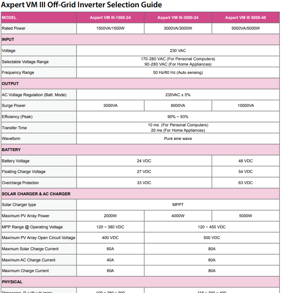

El mppt tiene que tener en su entrada un voltaje entre 120 y 450 v.
Esto se consigue poniendo los paneles en serie.
Hay que unir el positivo de una con el negativo de la siguiente.
Ese hibrido lleva un regulador de alto voltaje por lo que no puedes hacer paralelos para conseguir los 70V vmp. El Axpert King si que puede funcionar con 70V vmp pero el VMIII no.
Ese hibrido que tienes tiene un regulador que funciona desde los 160V a los 400V operativos. Pon las cinco placas en serie a ver si por lo menos producen algo.
Y pon estos parametros.

Las Trojan para ecualizar necesitan mas de 63V. Este VMIII creo que no pasa de 63V. El Axpert King llega a 64V que ya podria ecualizarlas bien. Pero vamos tampoco es tan critico el asunto. En verano se ecualizara bien.... en invierno ira algo justo.
Si vas a seguir con ese hibrido y siendo aislada mi recomendacion es que pongas todas las placas que puedas sin pasarte de los 400V, 20A y 5000 W de parametros del campo solar. Minimo 160V y maximo 400V para no tener problemas ni por arriba ni por abajo. Podras hacer dos series que aunque sean diferentes, su paralelo no debe exceder esos voltios y amperios.
Ese hibrido puede funcionar sin bateria, es decir, en caso de emergencia y con ayuda de un campo solar abundante, un dia soleado podras hacer funcionar cualquier carga q soporte el hibrido sin llegar al maximo.... cargas de 2-3 kW sin problema en esas situaciones. Y si el generador se acopla bien puedes mezclar el generador con la solar sin necesidad de baterias para llegar al maximo del hibrido en cargas.
Eso el Axpert King no lo puede hacer. Solo pueden hacerlo los que tienen reguladores de alto voltaje en placa.

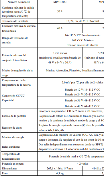

Referente a colocar el Artesa 50C, estas en la misma situacion, tiene un rango MPPT 16 - 112Vmp, con lo que tendrias que hacer dos series de 2 placas sobrado la tercera placa (36.55Vmp 5.21Amp) serian 74Vmp 10.34Amp 90Voc => 766W
Todas las placas en serie suponen 185.38Vmp 5.08Amp => 941W que son 175W mas, cuando amplies esta serie tienes que buscar placas de ~5.1Amp, da igual que sean de 60 celulas que de 72 celulas, lo importante no pasarte de los 400V que te indica Tejota, con esas cinco estas muy proximo al limite inferior del MPPT del hibrido 160-400V, al inicio y final del dia perderas algo de cosecha pero esos 175W de mas que te da esta configuracion lo recuperaran con creces.

Vale... lo he hecho todo al revés. Las placas nuevas ya las tengo y tienen Vmp 38.9 VoC 47.4 Imp 10.4 y Isc 10.98
Las devuelvo y me compro 3 de 5A ?
Mejor 4 o 5 placas de esas hasta rellenar una serie entera y no pasarte de VOC. Con 10 placas entotal andarias por 450V VOC pero sobre 370Vmp, suficiente para no hacer saltar el error 11... o eso espero.
Muy importante que no le de sombra a ninguna placa de la serie..... si hay una sombra se te ira la produccion abajo de toda la serie.
Y de las nuevas pues unas 9 en otra serie. Y yo creo que es lo maximo de campo que podras poner.
