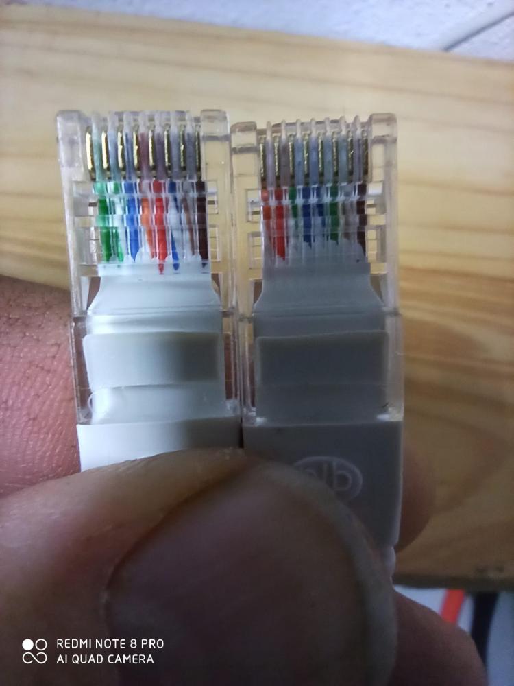

El cable puede que no sea el adecuado. Si puedes haz una foto de los rj45 de ese cable a ver que cruzamientos llevan.
Hace falta una foto como estas:
Archivo adjunto 21777Archivo adjunto 21778
Segun la foto que subas veremos si vale o no.

Te mandan dos cables, pues uno es, y el otro no.
Re: Fallo comunicación Axpert VM III Pylontech
Photon
ES que me parece que no vale ninguno de los dos. A ver si pone fotos de los que le han mandado y salimos de dudas.
Tanto los King como los VMIII llevan diferentes pines que los InfiniSolar y el cable de estos ultimos no vale para los primeros. El cable negro creo que es para los InfiniSolar o el VMIII y el blanco es para otras cosas.
Sea lo que sea el error 61 es que no hay comunicacion entre hibrido y baterias. Y eso es el cable en primera instancia.

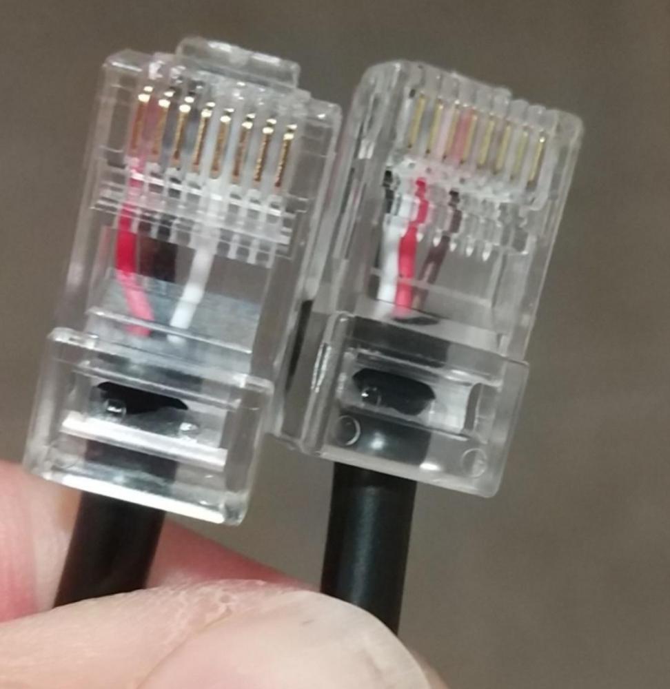

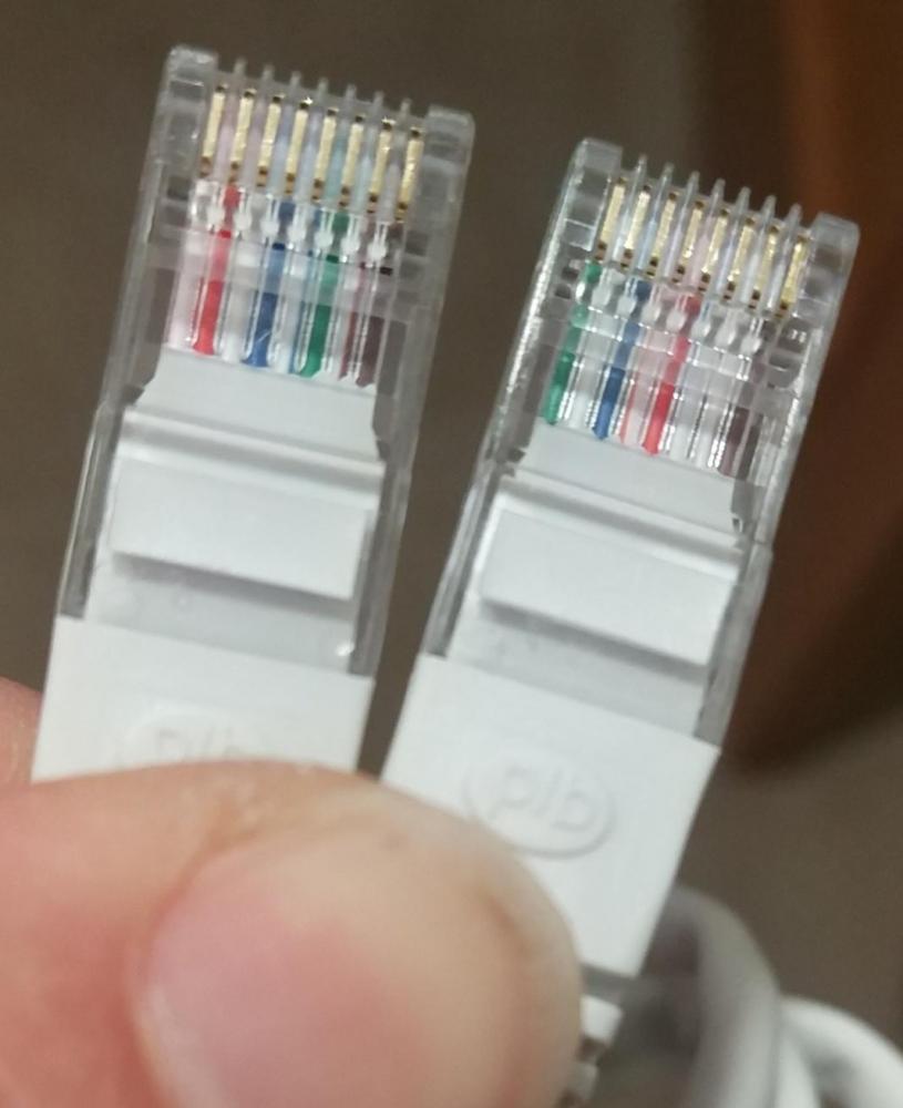

Archivo adjunto 21783
Este es el único cable que viene.
colapso
Ese cable no vale.
Tienes que hacerte uno siguiendo el esquema del 5048MK

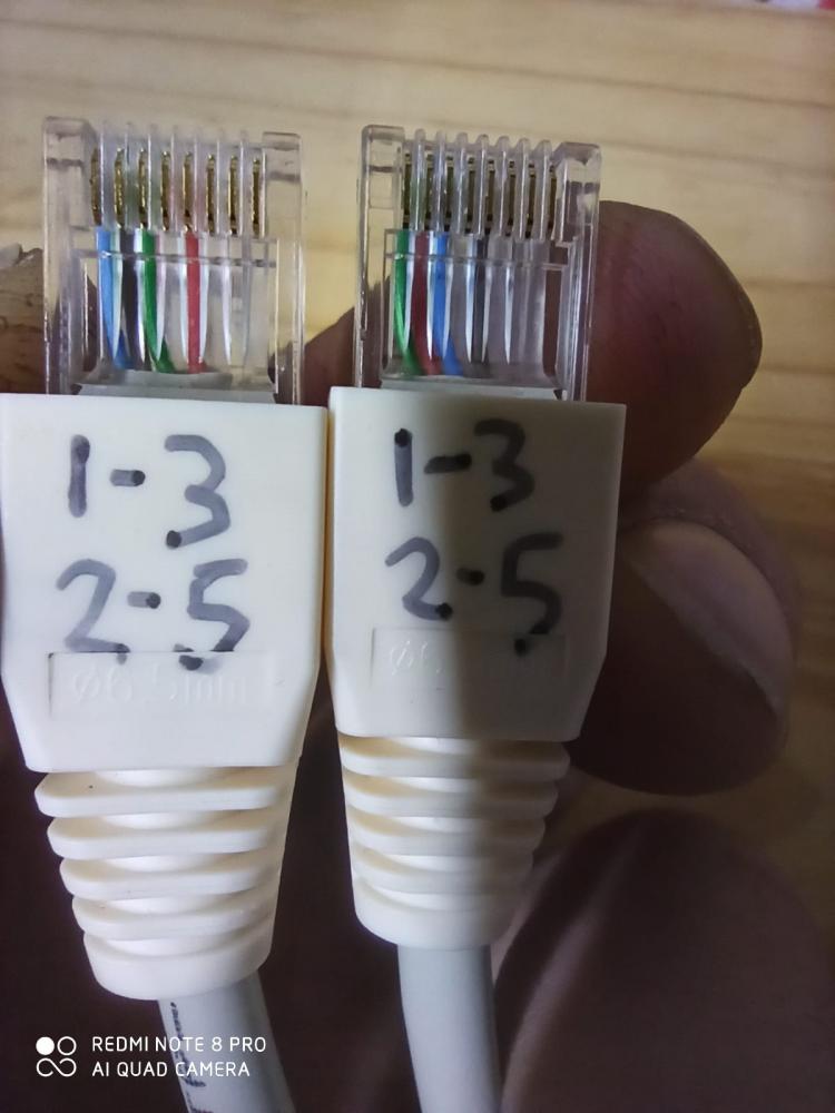

Archivo adjunto 21784
Pues tampoco se comunica con el cruce 1-3, 2-5
Probaré con el otro 1-4, 2-5
Has puesto la velocidad en 9600bd?
Me reitero en que el cruce 1-3 2-5 es el correcto para un VMIII con 9600bd en los dip de la pylontech y con el param5 en pyl del VMIII.
De hecho la foto del cable negro es el que suministran algunos distribuidores de VMIII para esas baterias.
Pero con los chinos nunca se sabe...
Puedes poner una foto de donde conectas ese cable en el hibrido y en las baterias?? Es que me parece que estas conectando a otro rj45 de las pylontech.
El tipo de protocolo entre las pylon y el VMIII es RS485, no es CAN BUS. El cable que proporciona las pylon es CAN bus para dispositivos que usen ese protocolo y obviamente no vale para RS485.
