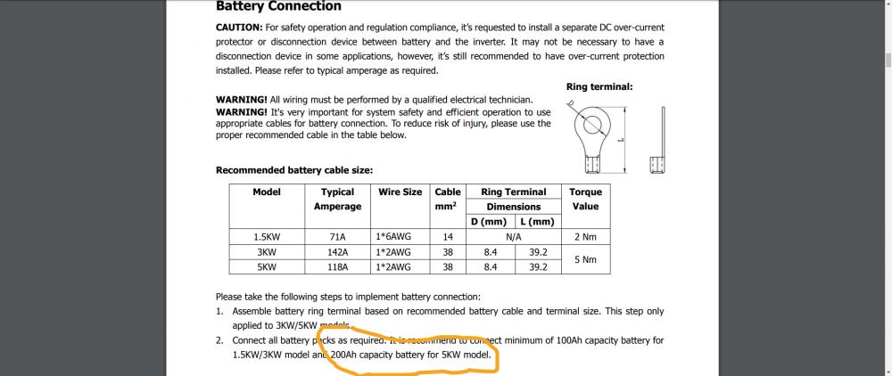

En manual dicen que minimo 200Ah en el VMIII de 5kW. Tienes dos pylon de 50Ah, o sea 100Ah. Normal que tengas esas variaciones de voltaje. No hay fondo de armario en ese banco de baterias. Pero esto va a pasar pongas el inversor que pongas con esa bateria.
Archivo adjunto 21806
La solucion para un "usuario normal" es ampliar bateria llegando a 200Ah o mas. Pero eso en litio es bastante dinero.
Para un "usuario no normal" daría para un hilo de muchisimas paginas. Y todo consiste en saltarse los algoritmos programados de carga, usar todos los datos disponibles procedentes del bms de la pylon y todos los datos procedentes del hibrido. Esos datos se gestionan externamente (tu algoritmo de carga pylontech por ejemplo) y se mandan al hibrido para que haga lo que tu quieres. Incluso podrias usar datos tambien de sensores externos tipo monitores de red como dije anteriormente.
Estos Voltronics son "plataformas de desarrollo", hay mucha info publica de su parametraje interno. El fabricante hace lo puede dentro de su firmware pero mientras tengas acceso a los datos y al gobierno del hibrido puedes hacerte tu propio "firmware" externo dedicado en este caso a gestionar la bateria pylon.

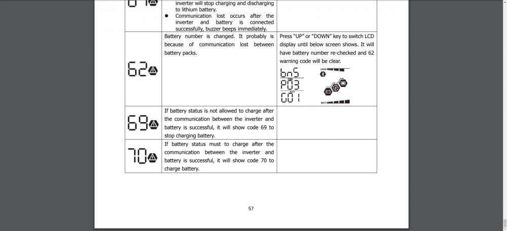

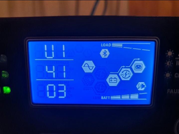

Buenos dias, yo tengo ese mismo inversor con 4 baterías pylontech de 2,4kw 48v y 8 placas de 310w en serie y hoy ha empezado a mostrar el aviso numero 69
No se que significa pues en el manual solo trae hasta el 62
Re: Fallo comunicación Axpert VM III Pylontech
jomaferro
Archivo adjunto 21870
Perdona, pero eso mas o menos que quiere decir?
jomaferro
Pues no lo he visto nunca, pero viene a decir que si la pylon esta cargada y no necesita mas segun los propios datos del BMS de la pylon y despues se restablece la comunicacion con el hibrido, sale el error 69 para evitar que el hibrido siga cargando. Viene a ser como una medida de proteccion para la pylon.
O sea que la pylon no quiere mas y el hibrido insiste en meterle mas. Entonces sale el 69. Las causas: NPI.
Habria que analizar el entorno en el que sale el 69. Se supone que tiene que salir cuando el SOC sea 100% en la pylon.

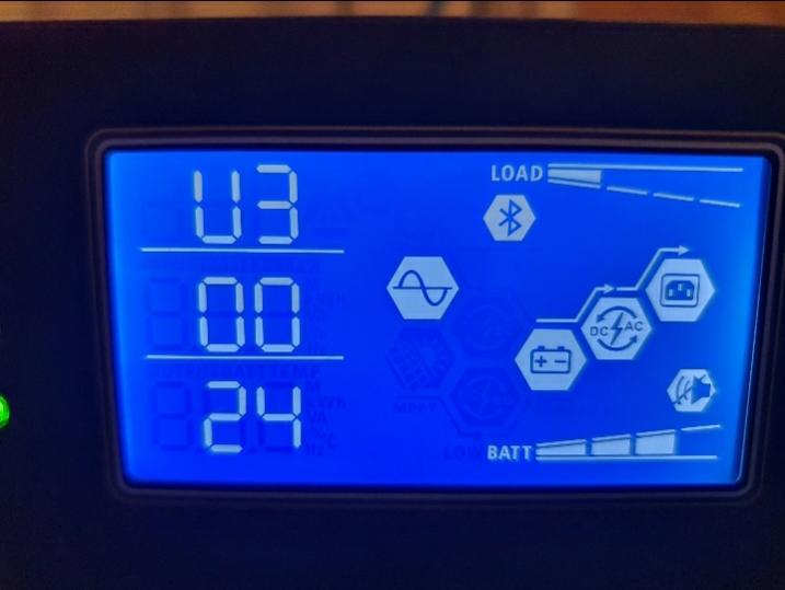

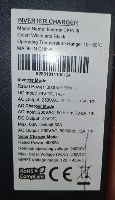

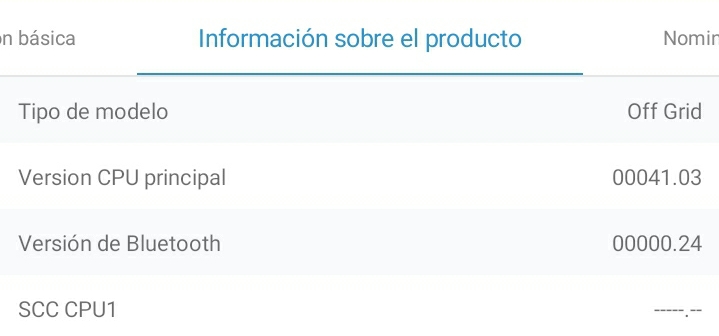

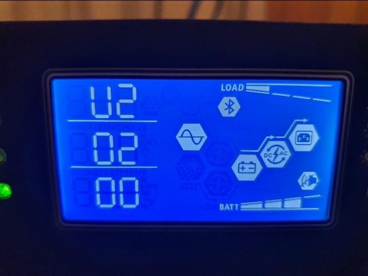

Hola, mi inversor VMIII de 3kva no tiene en la funcion 5 la opción pylon.
Alguien sabe como actualizarlo para tener esta opcion?
F.Gaete
no estaria de mas subieras una foto de la pegatina de caacteristicas de tu hibrido para saber la version exacta que tienes y que subieras tambien la version de sw que sale en pantalla.
para poder subir fotos tendras primero que llegar a cinco mensajes.
