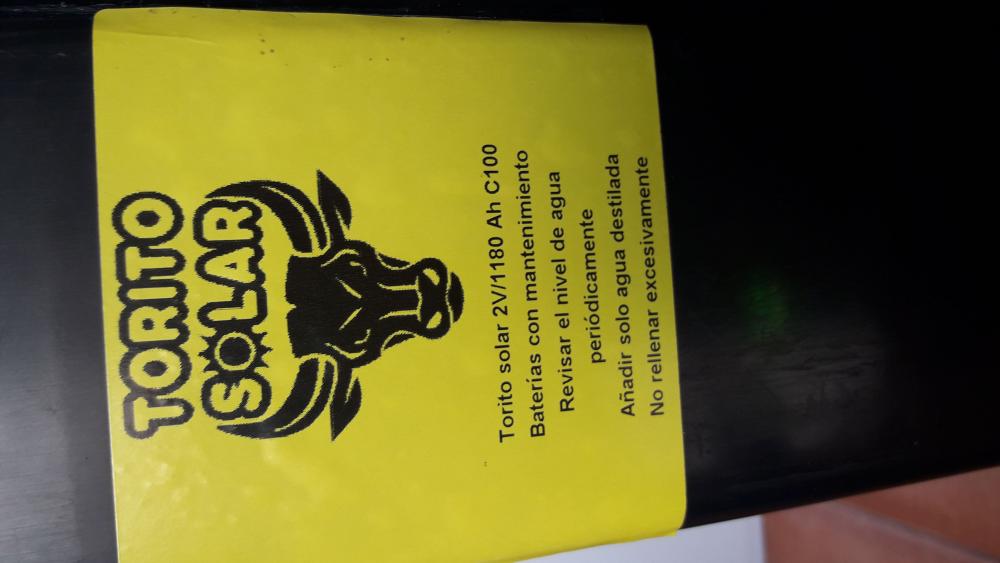

Muy buenas, abro este hilo porque tengo la duda de la capacidad que puedan tener mis baterias, después de llevar días con el bmv y metiendo los datos de estas baterias el bmv da un soc 100% antes de llegar a la absorcion, todos los datos metidos en el bmv han sido los que el compañero tejota me facilitó en otro hilo que tengo, los datos los obtuvo a raíz de ofrecerle las.capacidades de mis baterias tanto en c100 y c10.
Después de tantas pruebas......serán las capacidades de estas baterias las que dice el vendedor?

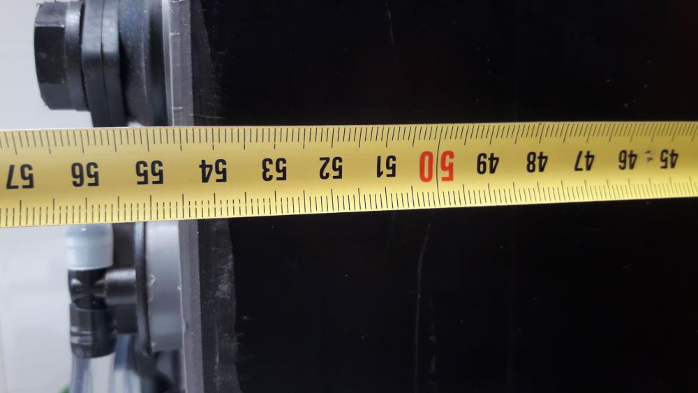

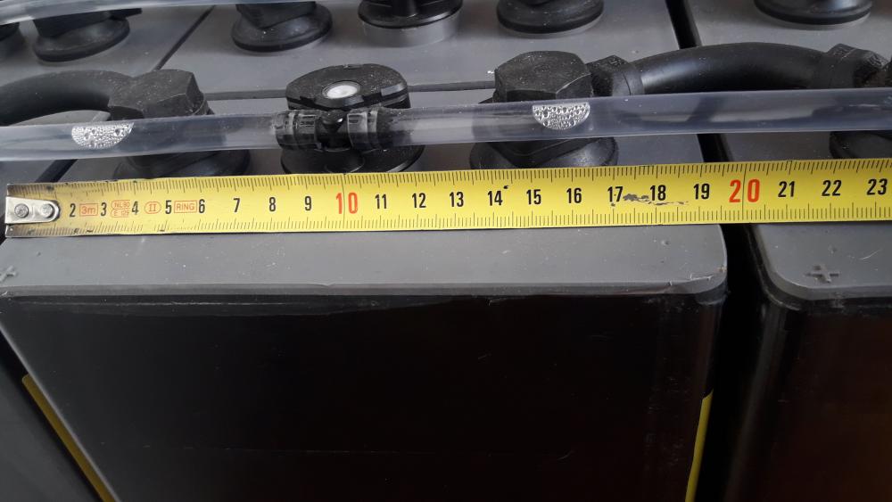

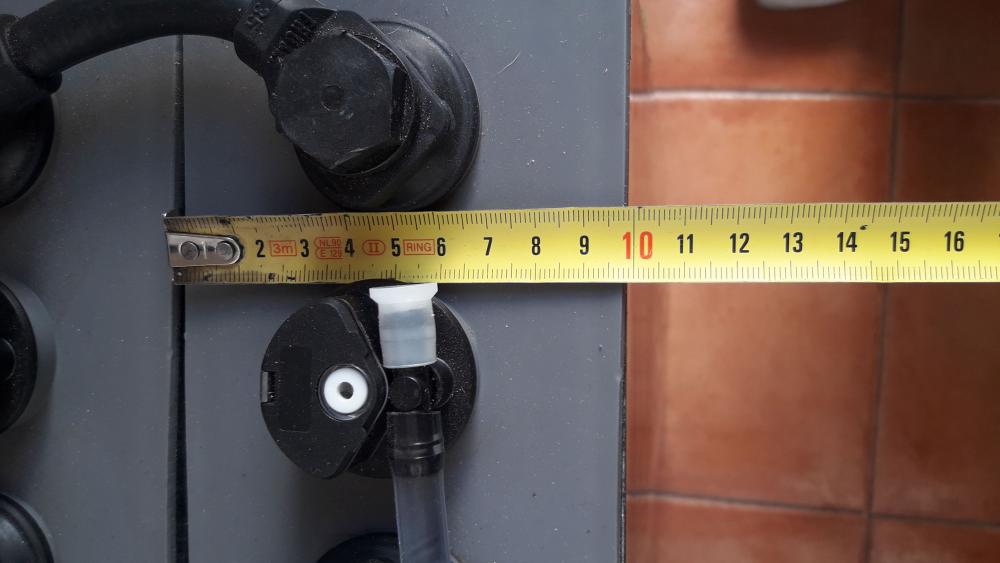

Os dejo unas fotos de las medidas de mis baterias haber si podemos llegar a una solución.Archivo adjunto 21759Archivo adjunto 21760Archivo adjunto 21761Archivo adjunto 21762
Re: Dudas con la capacidad de las baterias
Por las medidas del vaso a mi me sale una placa de 115Ah, al llevar cinco placas sale una capacidad de 575Ah C5 por vaso. O sea unos 800Ah C100. De ahi a 1180Ah C100 va un trecho.
A ver que opinais porque configurar en el bmv una capacidad erronea da valores erroneos en SOC y en todo.

Quizas 880Ah C100 , pero el C100 es un "engaña bobo", no sirve para nada
100mm corresponde effectivamente a 5 placas (5EPZS) , y con esta altura 115Ah/placa.
Sea 5EPZS 575Ah C5
Otros datos (el C20= 689Ah) para el bmv.
https://www.tayna-batteries.fr/batte...-din/5epzs575/
Para salir de dudas: el peso 31,4kgs por vaso.

El tema esta en que el vendedor no proporciona mas que el dato C100 sin medidas ni pesos de vaso ni nada. Luego estas comprando a ciegas. Y si te guias por el dato C100, diseñas tu instalacion sobre esa capacidad, llegan las baterias y Oh sorpresa!! Si sabes de que va el tema, las devuelves, pero si eres profano te las comes, las conectas, llevas dos meses y te empiezas a dar cuenta de que los datos no cuadran.
Y ahora que?
Con la foto de la etiqueta creo que algunos ya habran deducido quien comercializa esos vasos.

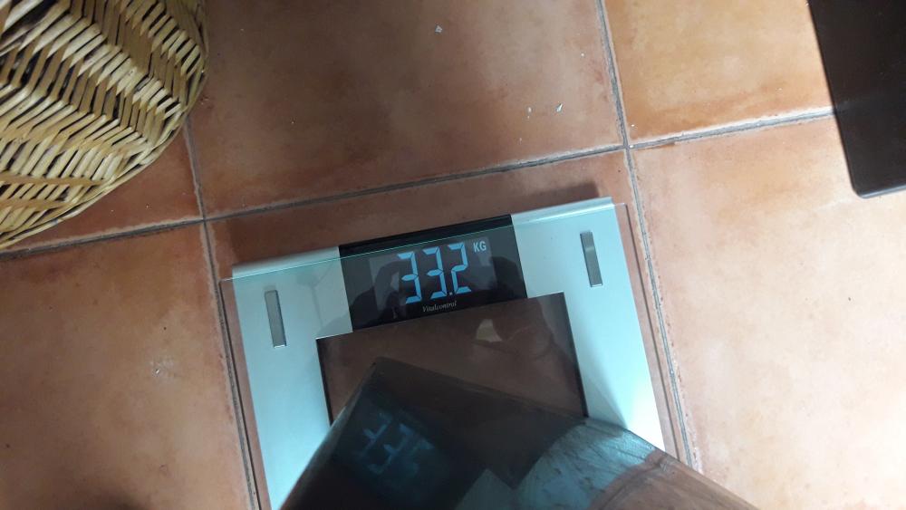

Bueno pues ya tenemos uno de los datos que se necesita para salir de dudas, entre este dato, las medidas y la información que me veis aportado............el lunes toca la llamada que se vera si la empresa responde a los clientes dando soluciones o me las tengo que comer con papas cosa que intentaré por todos los medios evitar.
Estas baterias según todos los datos hemos llegado a la conclusión que so unas 575 c5 valor estimado sobre los 3000 y algo, yo pagué por unas 750 c5 sobre los 4000 y algo y recibo esto, así que nada os iré informando.
Pongo la foto de lo que ha pesado en báscula, parece que las tengo a dieta........

Comprobando sobre las fichas técnicas creo que ese peso correspondería a la serie 125A placa, que sería de 625A (de 33,1 kilos según tabla) Esos 100 gramos de diferencia puede ser debido a la tolerancia de peso de la propia batería, o según el llenado de agua del vaso, incluso variación de la bascula.
La serie de 115A placa solo da 31,4 kilos de peso.
No se si ahora ya salen las cuentas, de todas formas si tienes que reclamar procura primero tener una Factura detallada y por supuesto no cabe decir que te asegures también de lo que habías encargado al hacer el pedido, que no haya errores por tu parte.

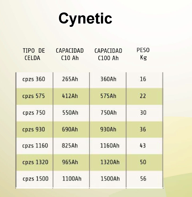

Por si sirve de referencia:
Un compañero ha comprado las Cynetic 575 c100 .....(412c10) según el fabricante.
Las he medido y miden 47 X 20 X 8 cm y pesan 22Kg (Los kilos según fabricante)
La tabla de las baterías Cynetic es la de la imagen
Archivo adjunto 21766
Segun esta tabla deberian pesar unos 43 Kg
