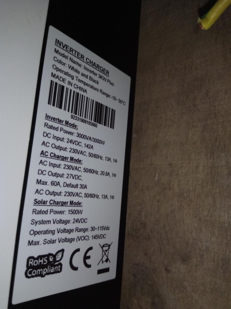

Adjunto foto de las características del híbrido que tengo. No pone marca.Archivo adjunto 21728
Las baterías son 12, OPzS 350 de 544Ah en C100, este equipo fue montado en octubre pasado. Densidad de las baterías en 1,22 con una temperatura de unos 12º. Hoy vuelvo a medir a ver como está y haré otra ecualización a ver que tal queda.
En la descripción de la factura pone: ALFA XM 3K-24 PLUS INVERSOR MULTIFUN. 24V 3KW-MPPT60-60AH
Tengo dos series de tres paneles AMERISOLAR de 280w.

Es un voltronic original de la serie Axpert VM3000plus. Lo bueno que tiene es que admite VOC de 145V pudiendo meter series de 3 placas de 60 celulas. Por eso tienes 6 placas 3S2P. Pasa de 30V y puede llevar baterias de plomo acido abierto con sus correspondientes ecualizaciones.
