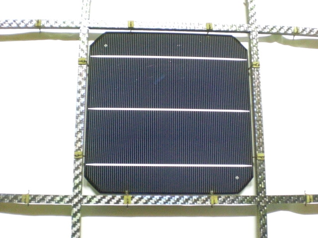

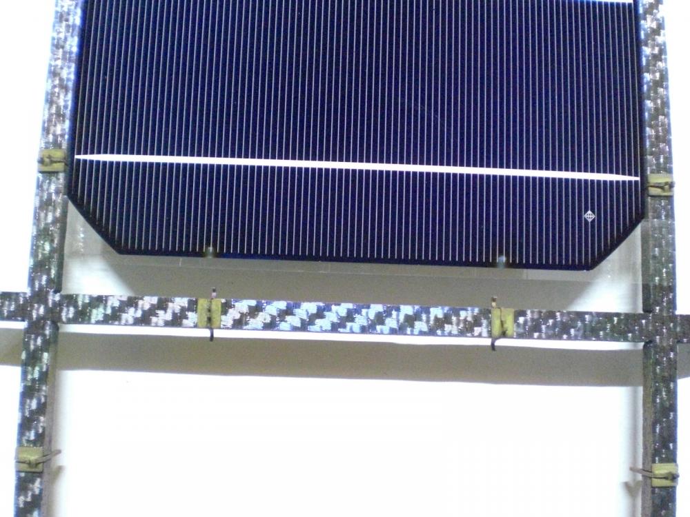

Hola a todos hoy estaba limpiando los paneles y estuve observando de cerca y vi que en todas las células o celdas ( no se el nombre )tienen como dos marcas de otro color. Imagino que serán de sacarlas de los moldes o alguna acción en el proceso de montaje. ¿ Alguien sabe que son esas marcas? Os adjunto fotoArchivo adjunto 21663 están en el centro de la imagen se ve un punto decolorado en cada célula. Gracias
Re: Duda de marcas en las celulas

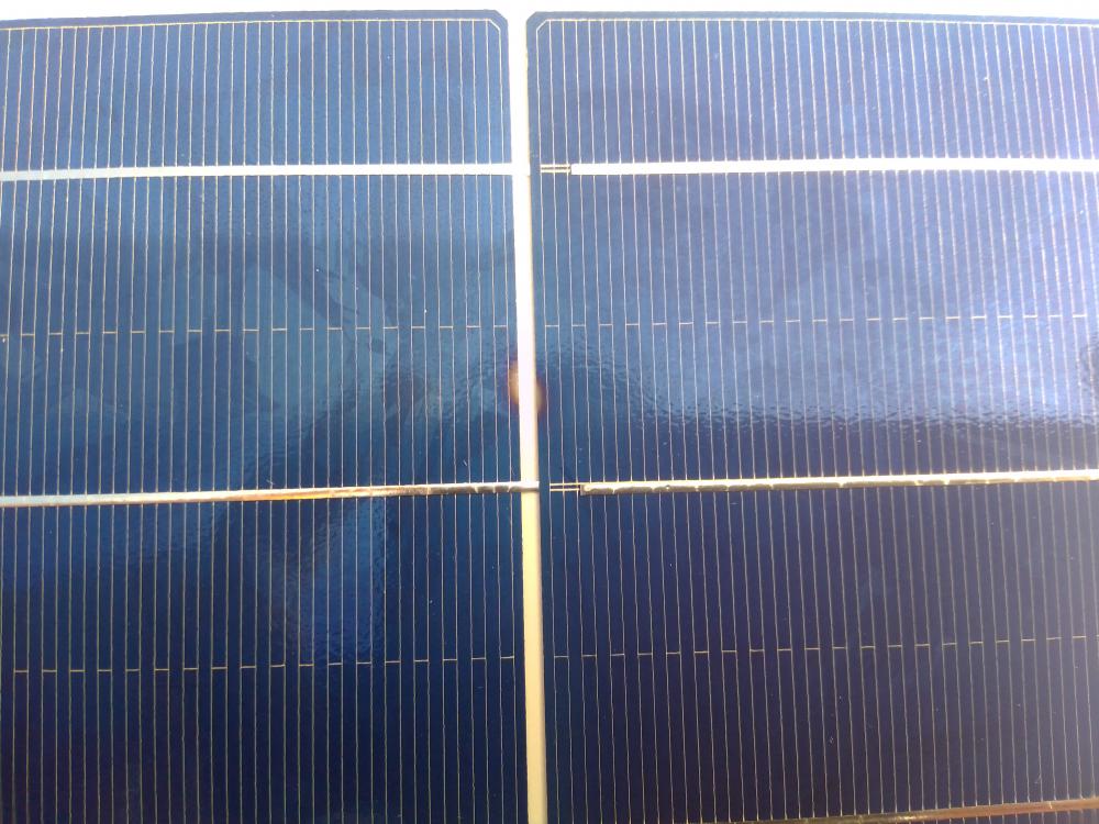

Me han dicho que eso es del estaño que no me preocupe, si alguien lo puede confirmar, pongo una foto más , en esta se ven dos puntos en la celda, uno abajo y otro al medio a la derecha. Un saludo y graciasArchivo adjunto 21664
Si hablas de las "manchas" semi-circular eso es normal. (foto post #1)
En los diversos procesos de dopage, varniz, etc, las celulas estan colocadas en una rejilla de carbono con agujeros de 158mmx158mm. (las celulas solo miden 156 x156mm)
La rejilla de carbono esta "ionizada"(y la celula) para atraer el tratamiento a la celula y no fuera de ella (brumizado).
Para sujetar las celulas hay 2 ganchos/contactos en cada lado de la celula (8 por celula), y es el unico apoyo de la celula.
Si la celula apoyaria perfectamente en los 8 ganchos, se podia ver 2 manchas por cada lado.
En verdad no es una mancha, sino que el tratamiento no llega donde el gancho apoya.
Si hay un fallo de contacto en una celula, esta celula saldra gris (color de la oblea) y no azul.(no tratada)

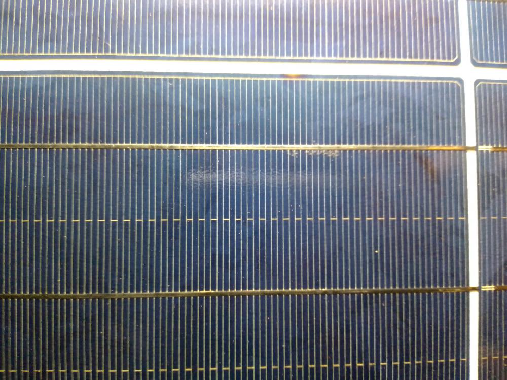

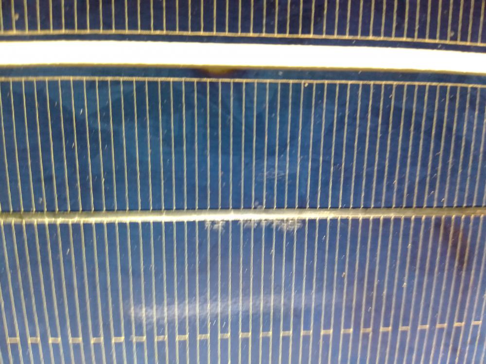

Para ilustrar: unas fotos.Archivo adjunto 21689Archivo adjunto 21690
En la primera foto se ve parte de la rejilla para 25 celulas.(con sus 8 ganchos de apoyo/contacto)
En la seguna foto se aprecia (abajo) las marcas donde la celula se apoyaba en los "ganchos". (celula desplazada para la foto).
En el proceso real, la parte azul esta boca abajo.

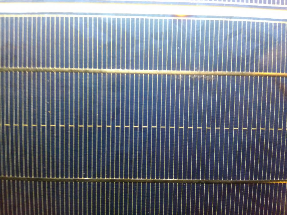

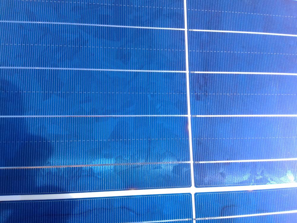

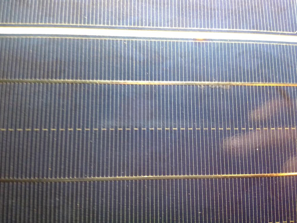

Muchas gracias por los ejemplos gráficos :) así la explicación queda perfecta. Ya que estamos con el tema, vi en una celda una especie como de burbujas en la línea metálica, os pongo unas fotos a ver si me sabéis decir que puede ser eso, solo está en una celda de todos los paneles.Archivo adjunto 21691 , está a la altura de la marca semilunar un poco más abajo.Archivo adjunto 21692
Pongo otra foto de un poco más alejado que se ve mejor cuánto es, que la foto está hecha ahora de noche iluminando con una linternaArchivo adjunto 21693Archivo adjunto 21694
Pues si se ve, a unos 2,5 centímetros a la derecha de la mancha.
Lo unico que se me ocurre es que sea como has dicho una burbuja. Tal vez algo normal en el proceso de fundición...¿no?

En eso confió ccg :) que sea algo estético y vale.A ver si Brico o alguien que entienda del tema en profundo nos saca de dudas
