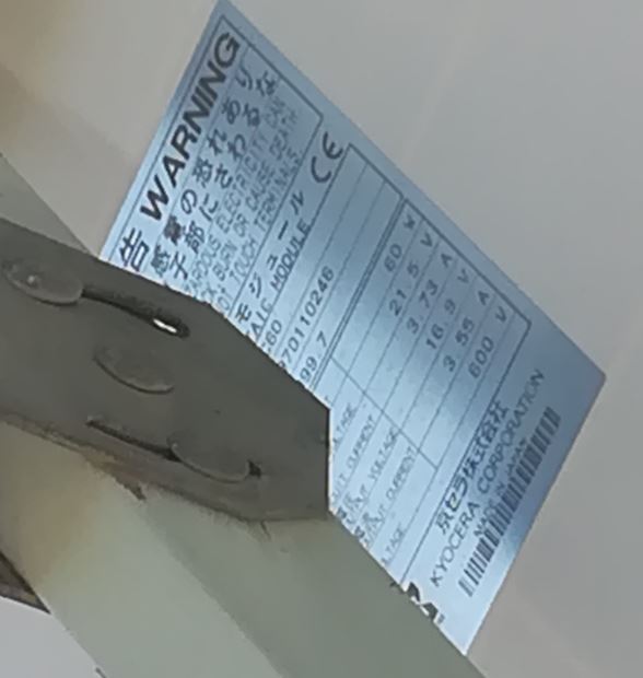

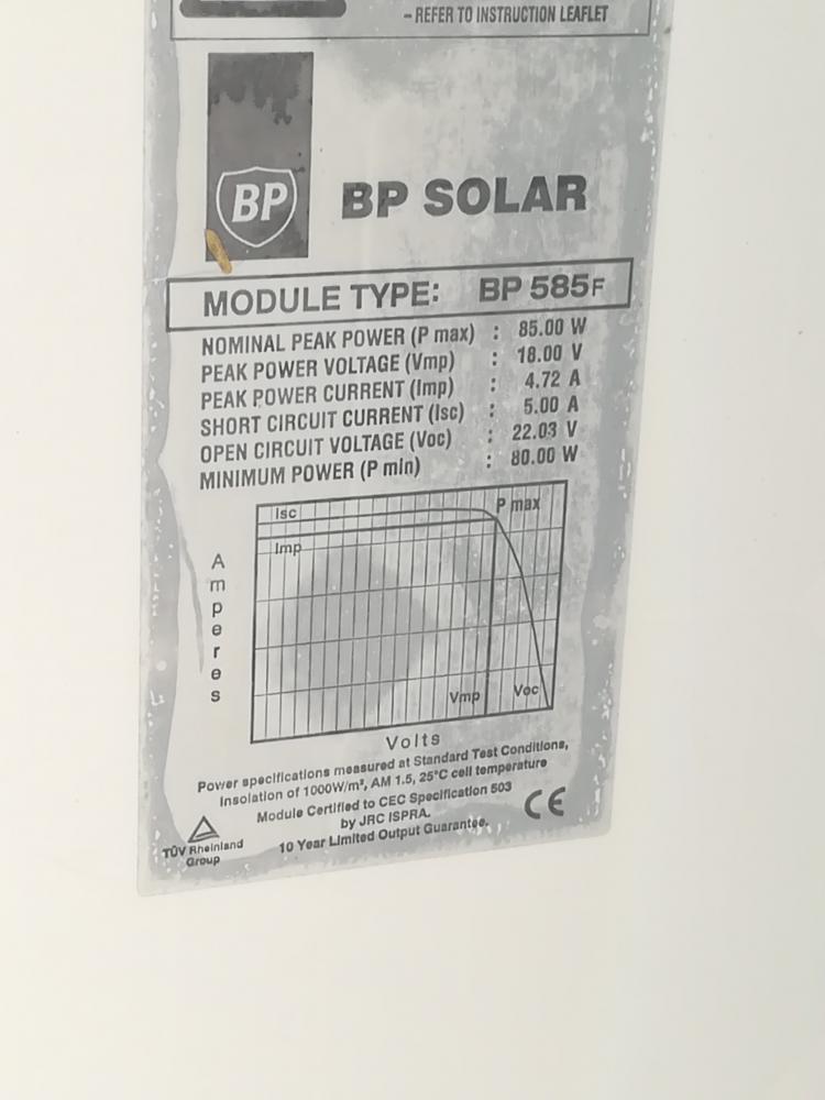

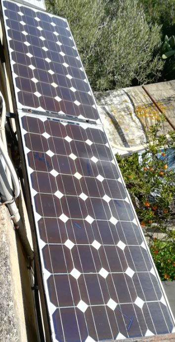

Buenas, he podido recopilar las fotos, os explico.
Estas son las 2 placas de 85w en paralelo:
Archivo adjunto 21719Archivo adjunto 21720

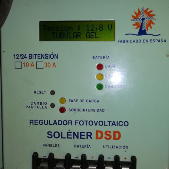

Conectadas a este regulador:
Archivo adjunto 21721

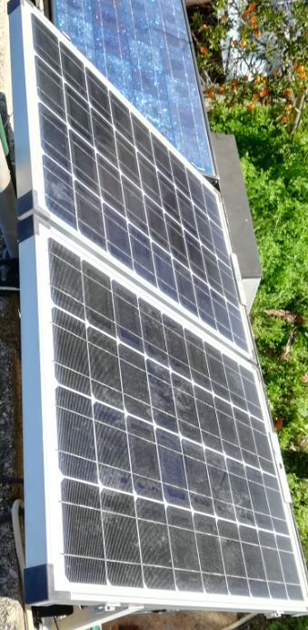

Estas son las 2 placas de 60w en paralelo (no tiene pegatina por detrás, pero recuerdo que eran de 60w):
Archivo adjunto 21722Archivo adjunto 21723
Conectadas a este regulador (ahora mismo está desconectado, porque es uno de los estropeados):
Archivo adjunto 21724
Y esta es la tercera placa de 60w (conectada directamente a otro regulador que también se estropeó hace tiempo igual que el anterior):
Archivo adjunto 21725Archivo adjunto 21726
Pues eso es todo, a ver como puedo conectar las 5 placas. Mi idea era dejar el regulador SOLENER de las placas de 85w y mirar de conectar las otras 3 de 60w a un regulador nuevo, pero no se que os parece.
Por otra parte, decir que tengo intención de comprar estas baterias: Cpzs Cynetic 575Ah (6 baterías de 2v). Hasta ahora tenía varias de 12v en paralelos y ha sido un desastre como ya habéis dicho muchas veces. Lo digo por el tema que he leído que hay que hacer ecualizaciones (esto aún no lo tengo claro como se hace), lo digo por recomendar algún regulador que me lo permitiera.
Gracias de antemano por la ayuda, estoy hecho un follón...y necesito arreglar esto un poco porque ahora mismo estoy sin luz en esta casa.

Pues ahora mismo, lo que puedes hacer es poner las 2 placas de 85w y las 2 de 60w (todas en paralelo) a tu regulador de 20A, y una de estas baterias viejas.
Hablando de baterias viejas: que modelo es? (o son). porque tu regulador esta programado en Gel.
Es decir que ecualizacion no puede hacer ninguna.(porque esta programado en gel)

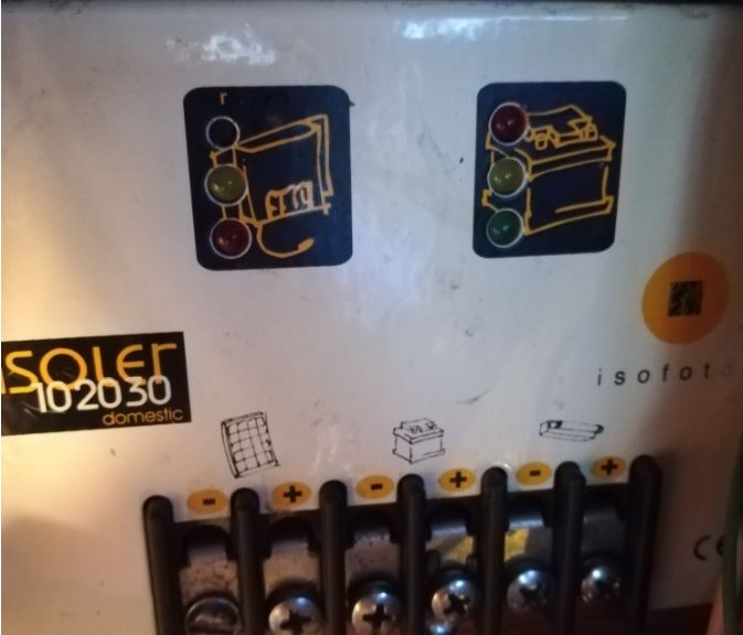

Y tu regulador, ?seguro que es de 20A?
Porque en la fachada pone 10a y 30a pero sin tachar ninguno.
Mira por detras, tendra una pegatina (con 20 Amp?)
En este mes de febrero, con eso, podias cosechar 1kwh/dia (poco pero algo).
Teniendo luces led, bastaria para eso.
Si puedes poner unas fotos de las pegatinas de las baterias, mejor.
El regulador si es de 20A, almenos así nos lo vendieron hace muchos años, lo que se ve que aprovechaban la carcasa para los 3 tipos.

Tu solener de 20A tendria que ser suficiente para las placas actuales. 3,5Amp x 3 = 10,5Amp
4,72Amp x 2 = 9,44 Amp
Total 19,94Amp, dentro del rango, y creo que nunca veas 20 Amp (el solener tiene una sobrecarga admisible de 25%).

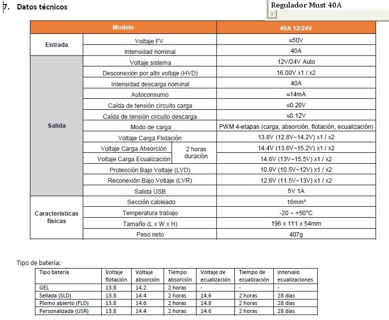

un Must de 40-50A tiene modo USE con lo que podrias configurarle tu las tensiones y llega hasta 15.5V, la tension maxima de campo solar que admite es 50V acorde de sobra con tus placas, es un PWM y un precio bueno, esperemos comentarios de algun forero que lo use.
Archivo adjunto 21799
el Steca 3030, (30A) -> intensidad un tanto justa ya que con esas bateria necesitas ampliar placa, admite una tension maxima de placas de 47v -> con las tuyas sin problema, las tensiones son preestablecidas y en la configuracion Plomo Acido Liquido, (Li) la ecualiczacion la tienen fijada a 14.7V muy baja para una bateria 'Cpzs'
tu 'Soler' me da que no puede ser de 20A pues su frontal solo tiene las referencias 10A y 30A pero al no tiene 'tildada' ninguna de las dos, creo que es de 10A y con 260Wplaca como puede dar hasta 20A va muy furzado y ha podido 'fundir' los transistores de salida, estos transistores ademas de regular la tension de salida del regulador evitan el retorno de bateria a placas y si estan cruzados el retorno se produce hacia la placa que no tenga diodos o los tenga mal (cruzados), por lo que un regulador nuevo no te daria este problema . Este soler estaba configurado para (Gel) con lo que no ecualizaba y de tener posibilidad de configurarlo en Acido liquido sera de los que tenga valores preseleccionados.

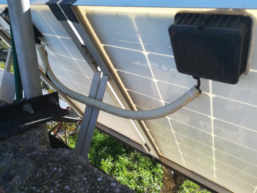

referente a los diodos, los didos los llevan las placas por dos posibles motivos:
para evitar retornos de bateria a placa (esto ya lo evitan los reguladores actuales 'normales')
y para que con sombras no quede anulado completamente el panel dejadole dar una tension menor pero sumando a la serie, tu panel al se de una tension baja, para una tension de bateria baja y con regulador PWM no cabe hacer series de paneles luego puede que esas placas no lleven diodos.
si tus placas no tienen diodos, o dudas de estos, lo mejor es comprobar cuando no haya sol que no hay circulacion de intensidad de la bateria hacia las placas -> de creerlo oportuno puedes poner diodos en los cables de bajada en el sitio mas accesible que tengas, con ellos se evitan posibles descargas de bateria por retormos hacia las placas cuando no haya sol, como parece que tienes tres tiradas (una por cada grupo) si decides ponerlos quiza lo mejor sea colocarlos a la entrada al reguador en cada una de las tiradas.
Para comprobar si hay retornos hacia algun panel necesitas un polimetro que mida al menos 10Acc, cuando ya no haya sol desconecta las bajadas de placa y prueba independientemente cada bajada conectando uno de los cables directamente al regulador y el otro intercalando el polimetro, si no te da intensidad ninguna es que no hay retorno y no se descarga la bateria hacia las placas -> no haria falta añadir diodos.
de no tener polimetro puedes hacelo utilizando una bombilla de piloto de coche, placa de matricula (5W 12V) en vez del polimetro y si ves que no luce es que no hay retorno.

el Epever Tracer 3210AN 30A es MPPT, tension maxima de entrada de placas 92V y admite hasta 1170Wplacas, la cuestion es como cablear ahora ese 'pupurri' de placas que tienes para sacarle el maximo de potencia pensar y como conjugarlas con las posibles a ampliar para no formar un 'pupurri' mayor .
con tres placas de 60W y una de 80W tienes dos opciones:
poner dos series y estas dos series en paralelo (60 + 60 en paralelo con 60+80) con lo que perderas 20W de la de 60 pues la intensidad que cuenta el la de menor valor, se quedaran en una tension de placa de unos 33.5Vmp y 43Voc y el regulador al tener una tension mas proxima a los 12V de bateria te rendiria mas.
poner todas en serie con lo que tendrias 67Vmp y 86Voc que tambien entran dentro del rango pero te desplazas mucho de los 12Vbat y el regulador de rendira menos.
comprueba si tienen diodos y cuantos, en ambas configuraciones habria placas en serie y ya no vale poner un diodo en la bajada, los diodos que van en la caja de conexiones 'puentean' parte de las celulas en caso de sombra.
