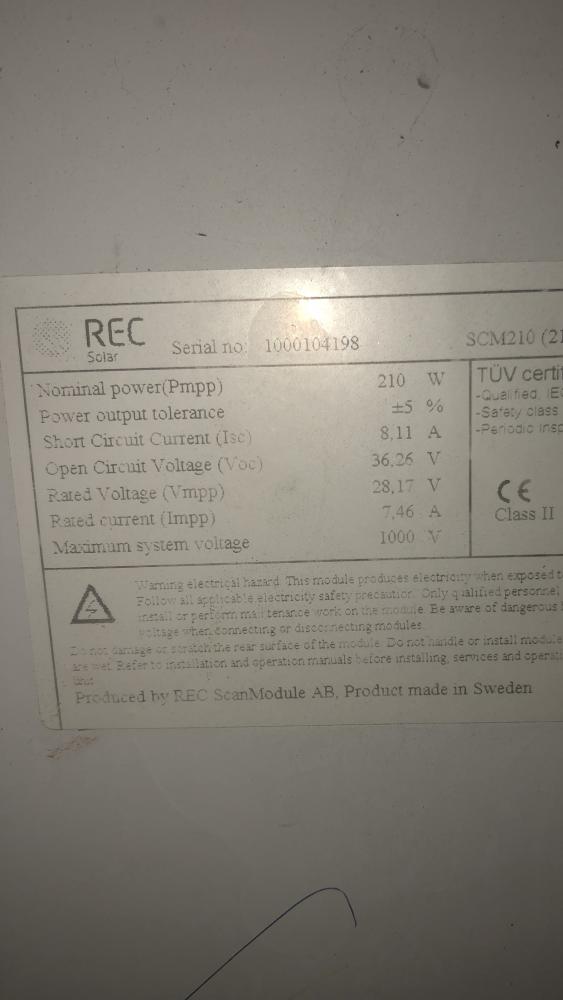

Vendría bien saber las características de las placas solares y del inversor. (Foto de las placas identificativos, o por escrito). Si bien supongo que el inversor axpert vm plus mppt 60ah será de 24V.
En arreglo a las características se podrá diseñar el banco de baterías.

Esta es la foto de las placas Archivo adjunto 21654Archivo adjunto 21654

La instalación como tu has dicho creo que está bien (2s-2p), que podrá suministrar unos 72Voc y 18A, lo cual entra en el rango de trabajo del hibrido (30-115Vdc y 60A).
En verano es cuando más W necesitas, por suerte es cuando más W podrán ofrecer las placas al haber más horas de Sol.
Aunque no especificas las horas que estará el alumbrado, si consideramos del Frigo unos 1000W/día, mas 500W/día de alumbrado (esto para el invierno) pues serian unos 1500W de consumo diario.
Si suponemos una autonomía para 4 días (sin Sol) seria; 1500W x 4días =6000W, pero como solo se debe descargar el 50% de la batería como máximo para preservar su salud (batería de plomo) hay que elegir una capacidad el doble, o sea 12000W.
12000W/24V=500Ah de batería. (En C-100)
Es decir batería de 24V con capacidad de unos 500Ah en C-100
Espero haber ayudado y no haberme equivocado, de lo contrario que alguien lo corrija.

Si, soy consciente de que necesito un grupo. No tegno red (ni se la espera). Pero acabo de gastarme una pasta en las baterías y hasta que no vuelva a llenar la hucha es lo que hay [emoji16]
Tampoco tendría como cargar porque mi inversor no tiene cargador. Tengo "aparcado" un antiguo Xantrex de 1500w de honda modificada con cargador de 30A pero con ese no le haría ni cosquillas a mis baterías. Lo conservo por si acaso pero no es lo ideal.
También decir que hasta junio del año pasado estaba en una caravana (estática) con 4 placas de 60c y 4 monoblock de 6V y 225ah en C20.
La casita la compré el verano pasado y me voy adaptando según me permite el presupuesto [emoji16]
