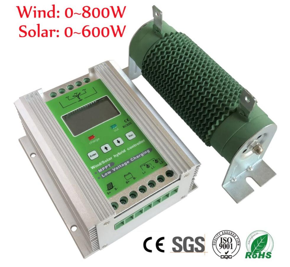

Estimados junto con saludar escribo debido a que he decidido pasarme a un inversor y batería de litio tipo powerwall de 48v pero mi instalación aparte de ser solar tambien tiene 800w de generación eolica para lo cual he adquirido recientemente un controlador/regulador de carga que funciona en 12 y 24V:
Archivo adjunto 21627
Tendré que necesariamente comprar un nuevo regulador de 48v?
Es mejor que me fabrique la batería a 24v?
