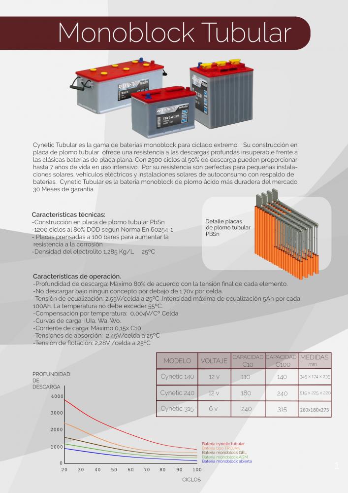

Las baterías son estas
Archivo adjunto 21622
Tengo 4 baterías de 6v de 315 Ah
Qué opináis , gracias y un saludo

A esas baterias no es cuestion de meterles mas de 40A. Son 245Ah C10 y en la hoja pone Maxcorriente de carga 0,15xC10. Asi que el parametro 2 y el 11 no deberian de pasar de 40A.

Puedes calcularte tu mismo los voltajes de absorcion, flotacion y ecualizacion en funcion de la temperatura. En la hoja de las baterias tienes todos los datos.
El parametro 26 es voltaje de absorcion.
El parametro 27 es voltaje de flotacion.
El parametro 31 es voltaje de ecualizacion.
SEgun la hoja de specs de las baterias tienes:
Vabs = 2.45V/celda a 25ºC
Vflot = 2,28V/celda a 25ºC
Veq = 2.55V/celda a 25ºC
Compensacion por temperatura = 0.004V/ºC celda
Para bancos de 24V tienes 12 celdas luego:
Vabs = 2,45x12 = 29,4V a 25ºC
Vflot = 2,28x12 = 27,4V a 25ºC
Veq = 2,55x12 = 30,6V a 25ºc
Compensacion de temperatura: para 12 celdas seran 12x0.004 = 0.048V por ºC luego los voltajes a por ejemplo 10 ºC (15 grados de diferencia) seran:
Vabs = (0.048x15) + 29,4 = 30,1V a 10ºC
Vflot = (0.048x15) + 27,4 = 28,1V a 10ºC
Veq = (0.048x15) + 30,6 = 31,3V a 10ºC
Por ejemplo los voltajes a 35ºC (10 grados de diferencia) seran:
Vabs = (0.048x10) - 29.4 = 28,9V a 35ºC
Vflot = (0.048x10) - 27,4 = 26,9V a 35ºC
Veq = (0.048x10) - 30,6 = 30,1V a 35ºC
Los reguladores decentes y con sonda de temperatura llevan esto de serie y no hace falta cambiar nada. Los de los hibridos estos no lo llevan aunque algunos lo podrian implementar. De hecho yo tengo algunos hibridos con compensacion de temperatura tomada una vez al dia y aplicando ese calculo al algoritmo de carga. Otros hibridos podrian hacerlo igual que los reguladores esos decentes con lecturas de temperatura y su compensacion cada 5 segundos por ejemplo. Pero esto son otras historias para no dormir...
Entonces dices que la red la pondras solo cuando la necesites?? Pues yo la dejaria puesta permanente y que solo entrase cuando hiciera falta.
Agenciate un densimetro y ecualiza manualmente solo cuando las baterias lo necesiten. Lo de ecualizar en automatico es querer y no poder. Y las baterias de plomo necesitan que las miren una vez al mes. Son muy coquetas ellas.

Muchas gracias por el ejemplo así lo calculare rápido a la temperatura equivalente, después de leer varios hilos vuestros me compre un densimetro hace un par de días y medí algunos vasos para probar estando las baterías al 100% y daban el tope del densimetro , mañana mediré todos ya que ha estado ecualizando, las baterías son nuevas así que de momento estarán bien.Les he dado grasa en spray a los bornes pero no me gusta lo poco densa y cubierta que queda, le voy a poner grasa que no sea spray y alguna arandela anti sulfato .Ya he puesto los parámetros 2 y 11 a 40A. La red es cuestión de 7 días que la quiten de la otra finca, ya que la alquilamos y sera el quien se la cambie a su nombre y ya no dispongamos de ella. Lo de ecualizar por lo que he leído es una vez al mes cuando son nuevas y luego incluso mas :O la idea es hacerlo en manual y así poder ponerle el generador si no llega con las placas
