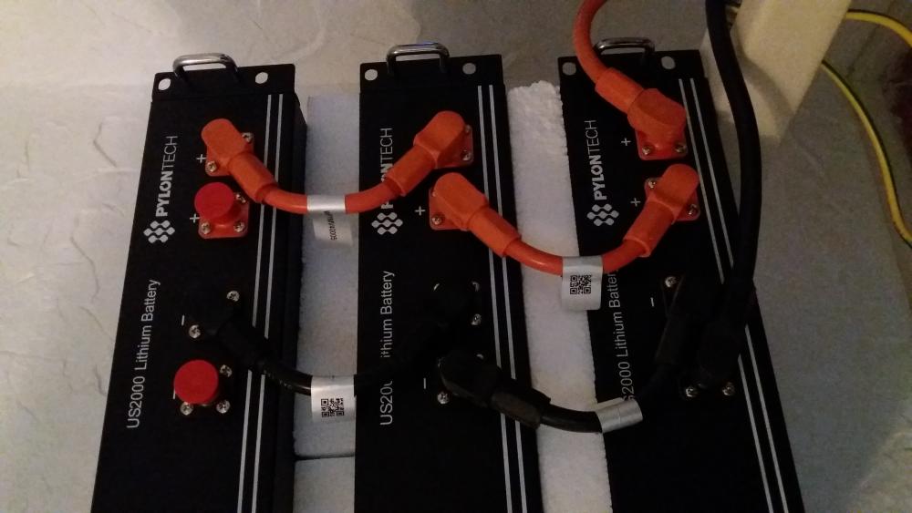

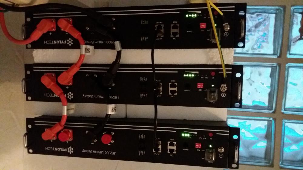

Hola, amigos
Tengo un problema con 2 baterias que tengo instaladas desde el mes de Agosto, ayer le puso una tercera batería, esta estaba cargada al máximo y las otras dos estaban al 75 %, el caso es que por la mañana no tenían carga, llame al técnico y me dijo que era por que la tercera batería se tenia que sincronizar con las otras dos, mas viejas ( solo 2 meses ), y como me gusta tener la opinión vuestra como expertos, quería saber si esto es asi, o hay algún problema
Muchas gracias por vuestra inestimable ayuda

Unas fotos para ver como las has conectado entre ellas??
Y alguna foto que se vea bien los microinterruptores que llevan delante.
A que inversor las conectas??
Hay comunicacion de datos entre el inversor y las baterias??

Donde pone ADD están todos abajo, no te puedo enviar una foto desde tan cerca, gracias por contestar tan rapido

Hola, amigo Fabio, creo que si, de momento anda todo bien, encontré la solución viendo una instalación de estas baterias en un video de Monsolar, Hay que desconectar las baterias del inversor y pulsar el botón rojo de la batería master hasta que quedad fijos, se chequea sola,Muchas gracias por preguntar, saludos
