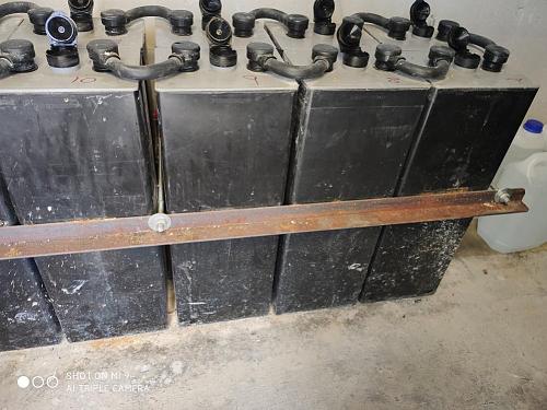

Las CPZS se abomban pero todos nos engordamos con la edad. Por eso no pasa nada. Se ponen a dieta y ya.... xD.
re: Nueva instalación FV aislada. Ayuda tras mala experiencia.
Archivo adjunto 21603
Tiene muy facil solucion lo de la barriga de las baterias y dura toda la vida.
Aunque acaba oxidandose, pero no afecta.

A ver no se si te servirá de algo Nao, mi instalación es algo menor de cuatro años de vida, de momento sin graves problemas, únicamente la he tenido que hacer mantenimientos (aprietes de tornillerias en cableados, mantenimiento de agua destilada, con muy poco consumo por cierto, alguna ecualización manual).
Yo tengo regulador e inversor victrón, baterías opzs TURBO ENERGY en C10 270Ah-C100 385Ah, y sí, claro que se abomban algo, pero de momento sin problemas, aguantan bien, densidades y ecualizaciones responden bien hasta ahora.
En cuanto a tus dudas-preguntas sobre baterías, te comento en mi opinión; mejor que el sistema sea a 48V, ten en cuenta que será el doble respecto a 24V y por ende el trabajo soportado será la mitad a igual de cargas o fatigas que se le exijan. (A modo ejemplo: un coche de 200CV siempre ira mejor desahogado que otro de 100CV para hacer un mismo servicio).
Y respecto a que instalar para que sea funcional, pues ya te ha comentado Tejota que es un buen entendido en la materia. Como todo, pues cuestión de parte económica.
Ahhh!!! Otra cosa; yo para la bombas de aguas quizás pondría un segundo sistema independiente de lo que es la instalación de la vivienda, sin baterías. Te ahorraras muchos disgustos. Yo así lo tengo y de momento, mejor imposible.
jordiet, buena idea esa del refuerzo lateral a baterías.
Quizás mejorable con perfiles inoxidables (anodizado, galvanizado, o aluminio) y a la vez reforzándolos con separadores entre cada batería, que por un lado quedarían reforzadas del todo y además mantendría separación para su ventilación-refrigeración.

Fué una idea rapida y con materiales que teniamos en ese momento en almacen. Ahora lo haria mejor, como comentas, pero bueno......a la proxima. Siempre se aprende.

Hola ccg, no sabía que las opzs tambien se abombaban, de echo, creía que no lo hacían. Si es así, es un motivo menos para empeñarme co las opzs!

Respecto a lo de la arena de relleno entre baterías para evitar su bombeo y el problema que puede surgir como comenta Tejota cuando tengas que sacar un vaso, sugiero que si haces ese cajeado que lo hagas de chapa aluminio fuerte o con madera, dejando la parte delantera deslizante sobre guías laterales (tipo guillotina) y al subir esa compuerta caerá al suelo la arena con suma facilidad (si es arena limpia, lavada).

Lo de meter la batería en un recipiente con arena, perdonad que os diga, pero en zonas donde no hace mucho frío, o peor, suele hacer calor, me parece una barbaridad. lo cierto es que me parece una barbaridad en cualquier caso.
Yo le preguntaría al lumbreras de técnico que lo propuso si conoce el funcionamiento de un acumulador de calor y porqué le interesa tanto fabricar uno con baterías y arena.
Por no decir del engorro y el pringue que tiene que ser.
Existen separadores industriales de baterías que están diseñados para estos casos, son baratos, dejan circular el aire y no obligan a hacer experimentos del TBO
Sólo hay que poner en google "separador industrial baterías" y los encuentras. No pongo el enlace que aquí son muy delicados según que enlaces pongo.
