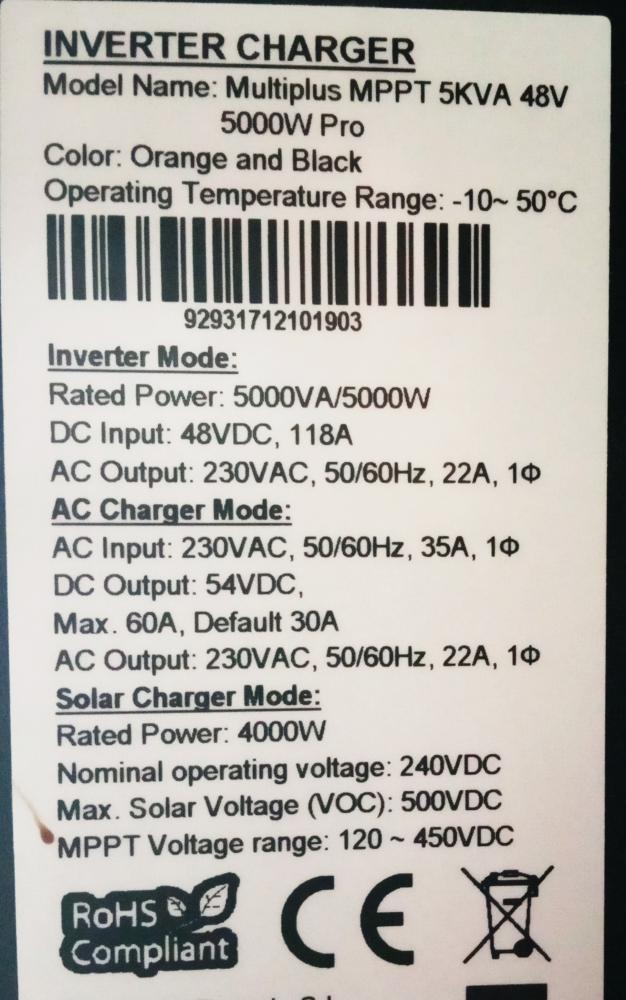

Dispongo de Inversor de Onda pura de la marca Ecosolar Multiplus, modelo 5KVA MPPT 48V 5000W PRO. Con regulador MPPT de 80 Amperios, y un cargador de baterías de 60A

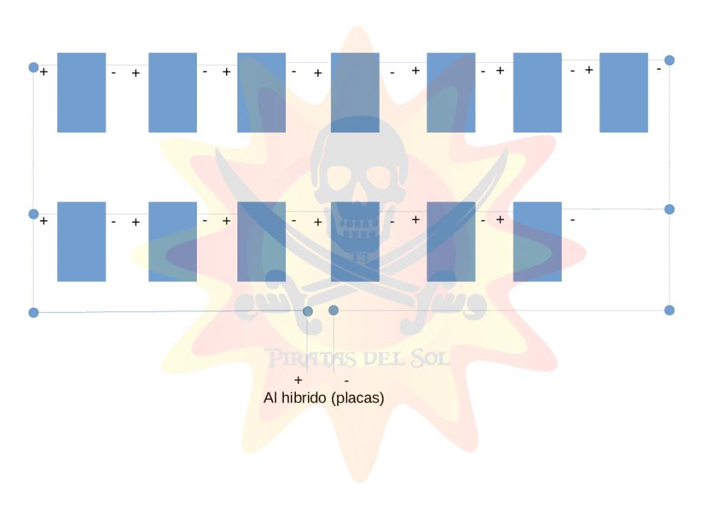

Es un Voltronic original (el numero de serie lo confirma) del tipo 5048MG o Axpert 5048 MKSII de alta tension en placa.
Las placas que tienes (13) estan conectadas tal que asi:
Archivo adjunto 21596
No es posible otra forma de conexion de las placas en ese hibrido.

La placas las tengo todas en serie, he de cambiarlas a tu esquema Tejota? Buff, empiezo a perderme...

Si tuvieras las 13 placas en serie el hibrido daria un error por alta tension en placa (error 11).
Son placas de 340wp.... esas tienen un Vmp de por lo menos 40V. 40x13= 520V... fuera de rango completamente.
Y viendo el año de fabricacion (Dic 2017) ese hibrido es de los primeros MKSII. Seguramente tenga activo el parametro 38 para usar el dry connect como ground box. Los de 2018 en adelante ya lo llevan de serie en modo bateria (SBU).

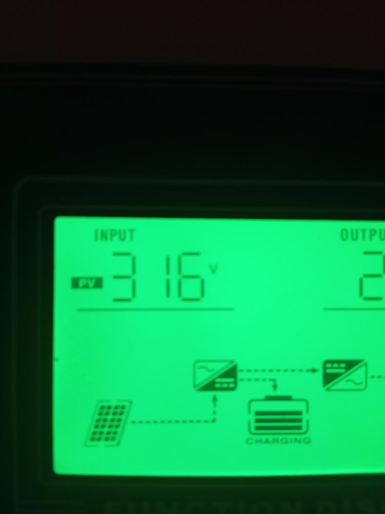

Sobre las placas. Es imposible q tengas puestas 13 placas en serie de 340Wp con ese hibrido. Daria error.
Pasa marca y modelo de las placas a ver cuales son. Cuanto voltaje en placa marca el display??

Tienes toda la razón Tejota, perdón, las placas definitivamente son de 270W 24V. Algo en los documentos se me traspapeló, en un principio tenía presupuesto de los otros paneles.

Pues siendo de 270wp sigues fuera de rango. Si no salta alguna vez el error 11 ni bien ni mal. Voc 500V.
Pon datos de voltaje en display en PV. Facilmente 450V y subiendo. Sobre todo en flotacion.
Si marca 450V o mas, pon la configuracion que te he dicho de dos series en paralelo, una de 7 y otra de 6.
Desde cuando tienes las 13 placas en serie?? Esperemos que pocos dias y que haya estado nublado. Un dia frio con sol de buena mañana.... error 11 asegurado.

Más datos:
Paneles:Archivo adjunto 21605
Display:Archivo adjunto 21606
Con el cielo nublado.
Pues fácilmente puedo llevar un año con las 13 placas. Es posible que haya tenido error 11, pero no lo recuerdo, quizá reiniciando rápidamente lo haya eludido, no sé...

No se, algo raro pasa ahi con esas placas y esa serie. Con esos datos de placas estarias en un VOC de 498V y un Vmp de 405V. Con ese regulador a mi me ha saltado error 11 con 11 placas en serie de 250wp. Con 13 de 260wp ya ni te cuento.
Cuando haga Sol y esten cargando baterias mira a ver el voltaje ese a cuanto sube. Y cuando se hayan cargado las baterias miralo tambien. Deberia de estar entre 400 y 450V. Si en esas condiciones no esta entre esos voltajes, algo raro pasa con esas placas.
315V en la serie tiene que haber mucha nubosidad para darlo... eso seria 24V por placa y es muy bajo.
