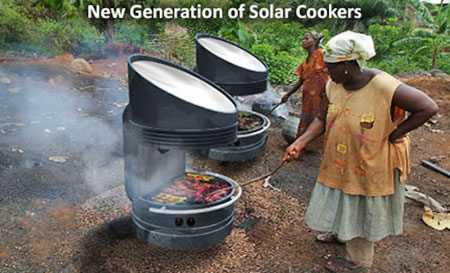

Pienso que tendrias que replantarte el proyecto.
1/ Sun-cook para la cocina. Ademas se puede fabricar localmente (alli).
2/ Fotovoltaica aislada para luz, radio y cargadores. Puede ser una instalacion pequeña, con una placa de 36c, regulador pwm, y consumo directo a 12v.
Economico y eficiente, porque 5k€...muchas familias no consiguen eso en varios años

Si no hace Sol, no se come....y la cocina en la calle.
Archivo adjunto 21562
Me da que esas familias no van a pagar nada. El tema creo que va por otro sitio.
Ni pueden. En la foto, justamente, es un "sun-cook" (con acumulacion pasiva).
Aunque salga gratis (para los beneficiarios) , porque hacer facil, si lo podemos complicar.
Para que un proyecto sea util, tiene que ser robusto, sencillo, y de mantenimiento asequible ($), sino se quedara en un rincon a la primera averia.
Y olvidaba barato, para que le toca a mas gente.
