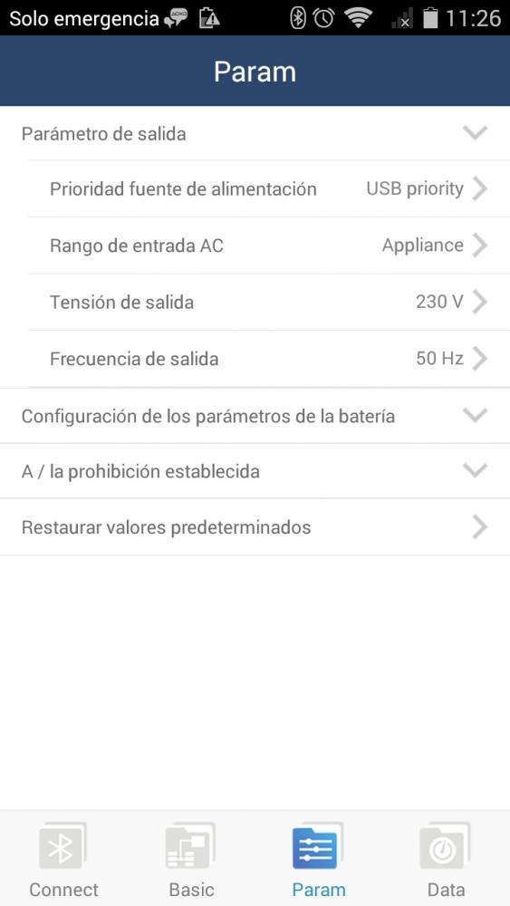

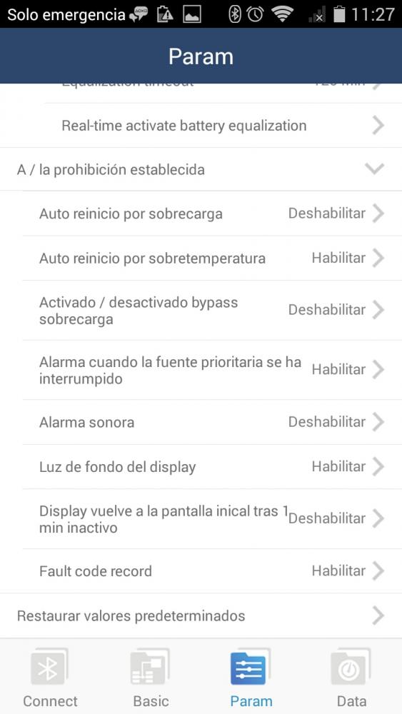

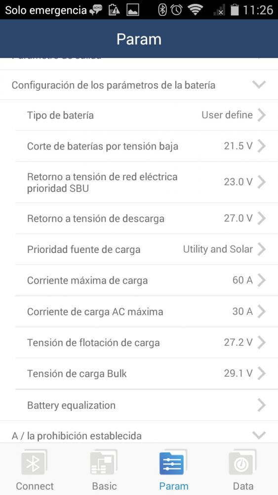

hola
gracias por responderme!
ajuste de Axpert, instalación aislada de red
prioridad fuente de alimentación: USB
rango entrada AC :Appliance
tipo batería>: user define
retorno atension de red prioridad usb: 23.0V
retorno tesion descarga 27.0V
prioridad fuente de carga. utility and Solar
coriente max. carga 60A
corriente max. AC carga 30A
flotación 27.2V
bulk 29.1V
equalizacion 30.5V

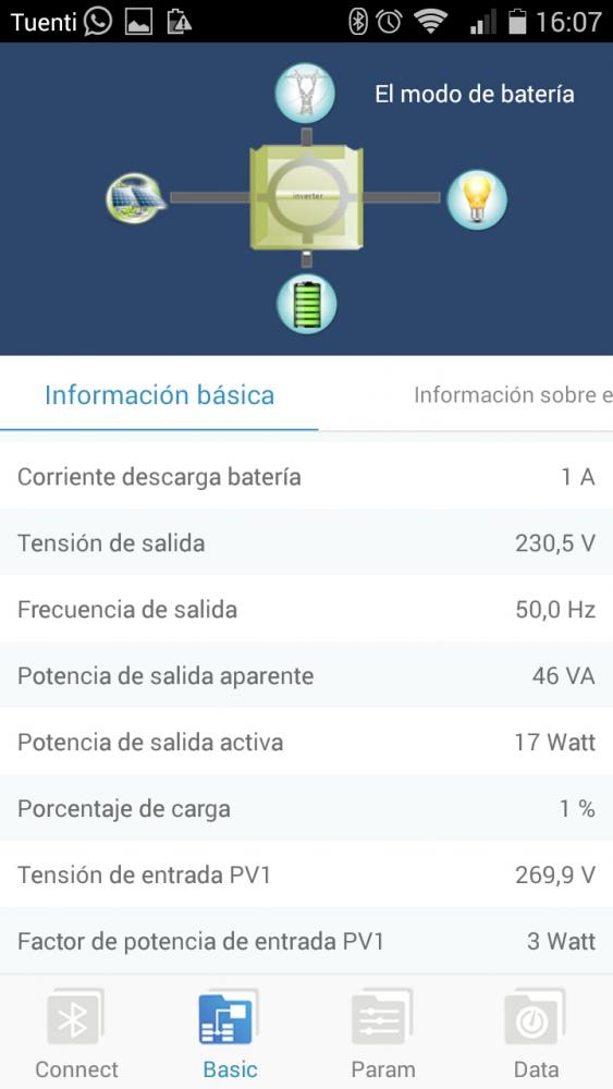

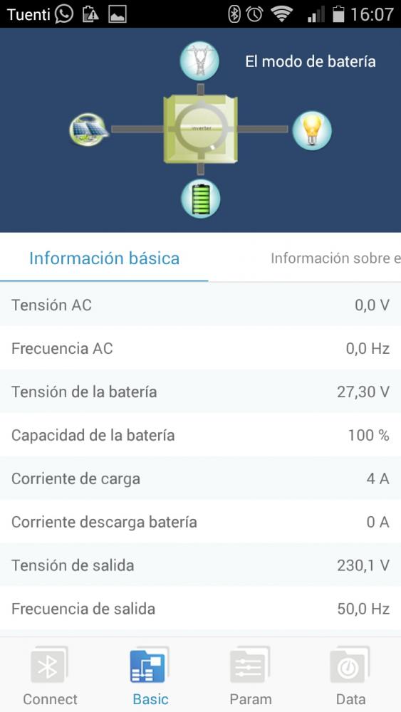

El inversor que tienes puede darte la cosecha diaria en display. Cuanto produces al dia mas o menos?
Los parametros aparentemente estan correctos. Quizas un poco baja la ecualizacion.
Si las baterias estan a temperatura de calle, en tu zona.... habria que subir algo mas todos los voltajes bulk, flotacion y ecualizacion. Y dejarlos como estan para el verano.

hola, lo miro al final de dia pero hoy esta nublado a ver que sale,
datos de ultimo mes: cosecha 12.0kWh gasto: 2.0kWh y acabo de añadir 3 placas mas hace una semana.

fabricante de TAB pone Bulk 28,8v y Flotacion 26,7v
llevamos casi 3 semanas que no cargaba nada el inversor, sin gastar nada de batería saltaba a las 11 de la noche alarma, hasta que se restaurado valores preterminados de inversor y ya va como reloj suizo. yo ya no sabia que podía pasar si estaba programado igualmente como ahora y no cargaba nada, muy raro...
lo de poner una batería en paralelo que os parece??
y sigo sin entender cuando ya me sobra energía de placas y batería esta cargada... sigue alimentando la batería el inversor?
