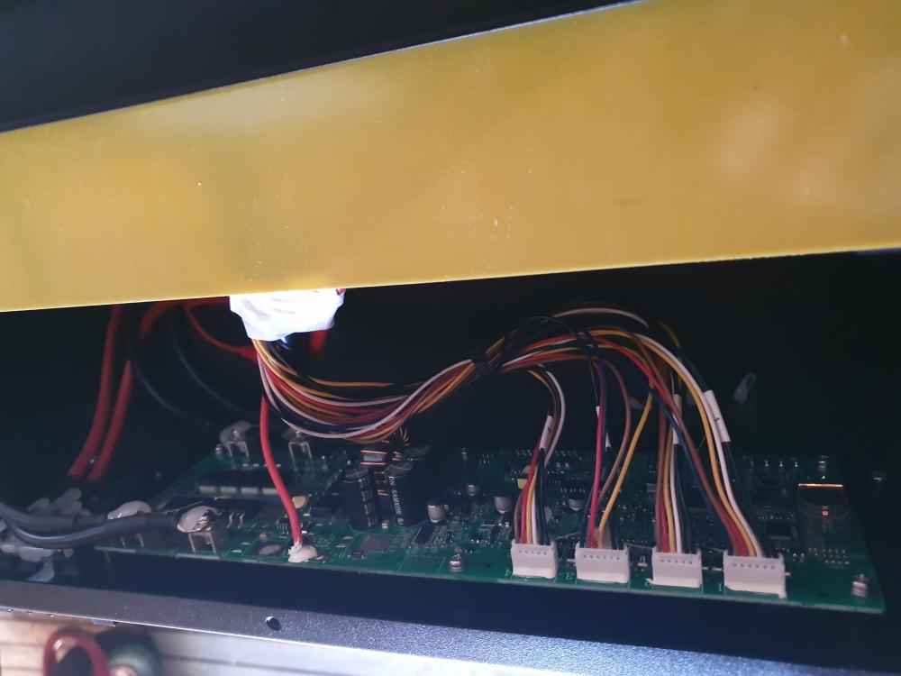

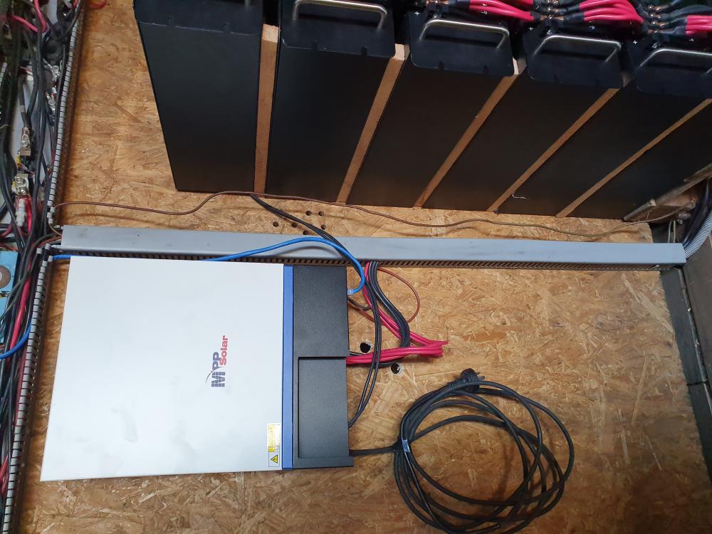

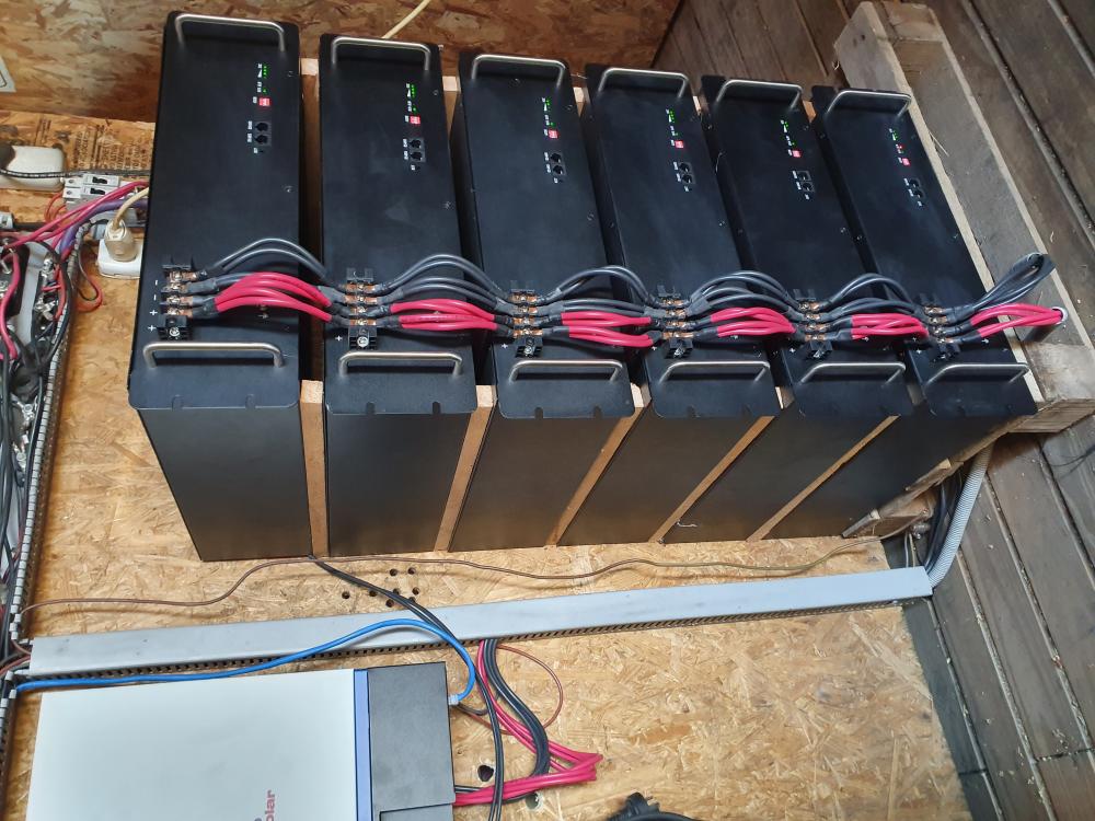

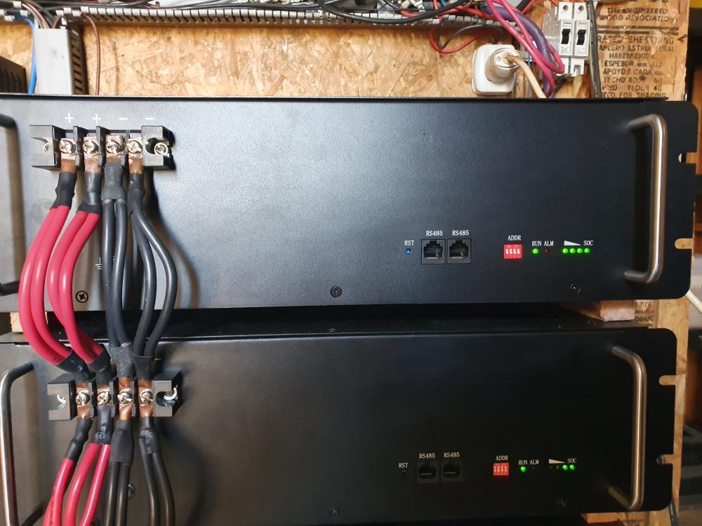

Hola. Tengo un 5048GK conectado a 6 packs de Litio (similares a PylonTech US 2000, pero sin marca), conectados en paralelo, sin usar el BMS.
Quisiera usar el BMS ya que el 5048GK es nuevo y trae la opcion de baterias PylonTerch (PYL), pero no tengo los cables ni la información de los pinouts para hacerlos.
Qusiera saber como es el pinout de esos cables. Necesito saber como es el que une las baterias con el inversor y los que unen cada pack de baterías.
Mis baterías tiene solo 2 conectores RJ45 rotulados RS485. Son 48V 50A 2,4Kw.
Los packs no tienen marca ni inscripciones.

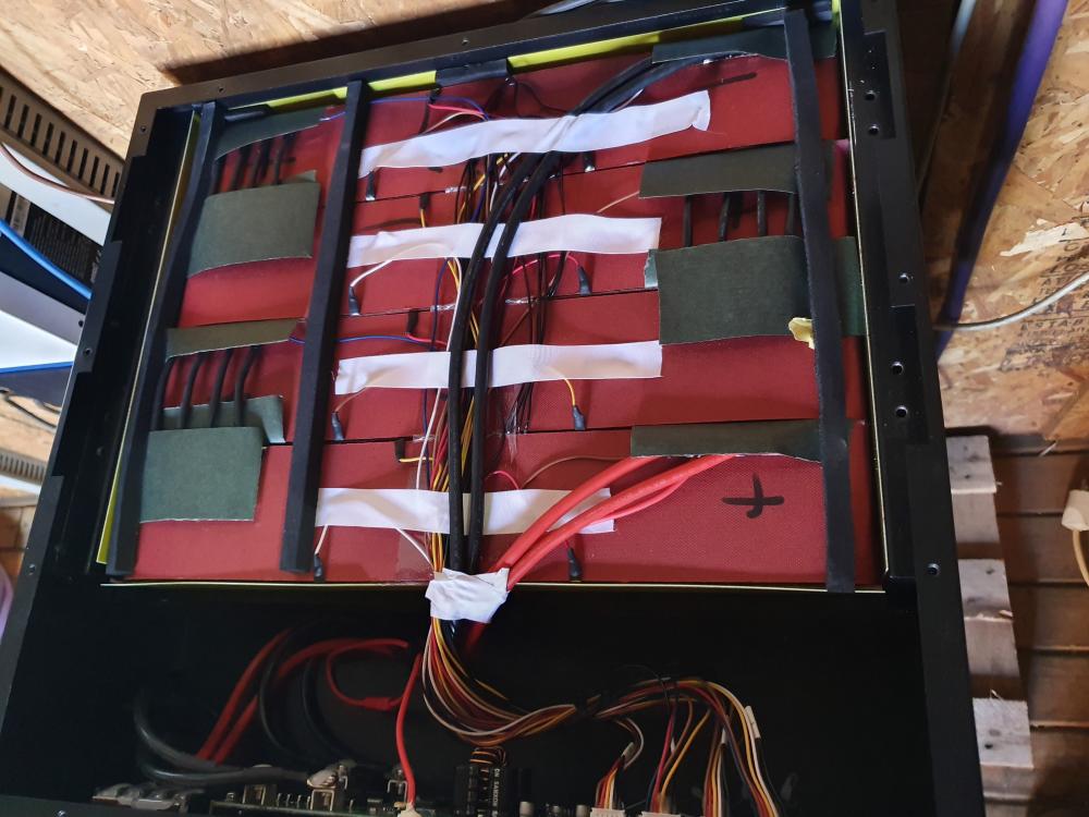

Por lo que puedo ver, sin despanzurrarlo por completo, son 16 conjuntos en serie de 6 pilas conectadas en paralelo.
Adjunto fotos del conjunto.
Archivo adjunto 21502Archivo adjunto 21503Archivo adjunto 21504Archivo adjunto 21505Archivo adjunto 21506

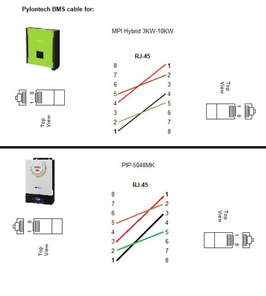

El cruce de hilos entre la primera bateria y el hibrido sera asi:
El RS485A del hibrido (pin 5) lo uniremos con el RS485A de la bateria (pin 7) y el RS485B del hibrido (pin 3) lo uniremos con el RS485B de la bateria (pin 8)
GND unidas entre hibrido y bateria.

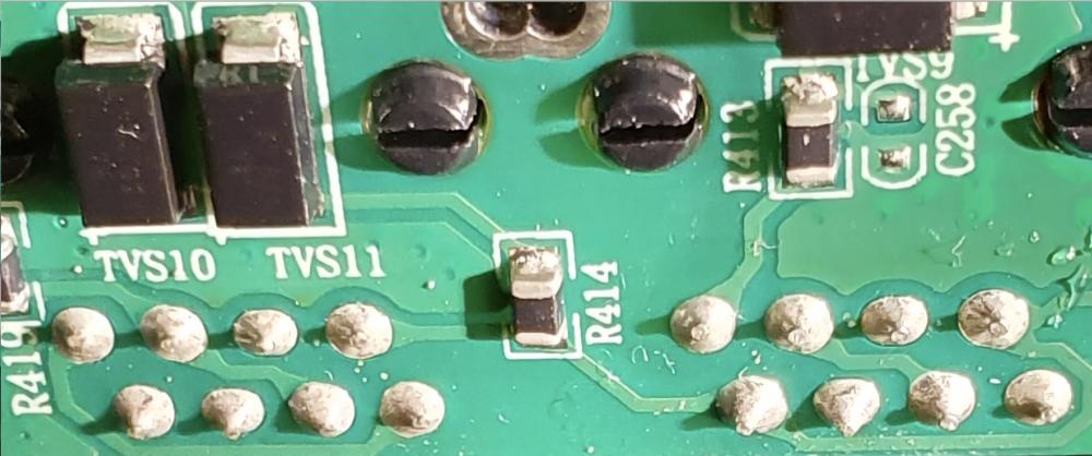

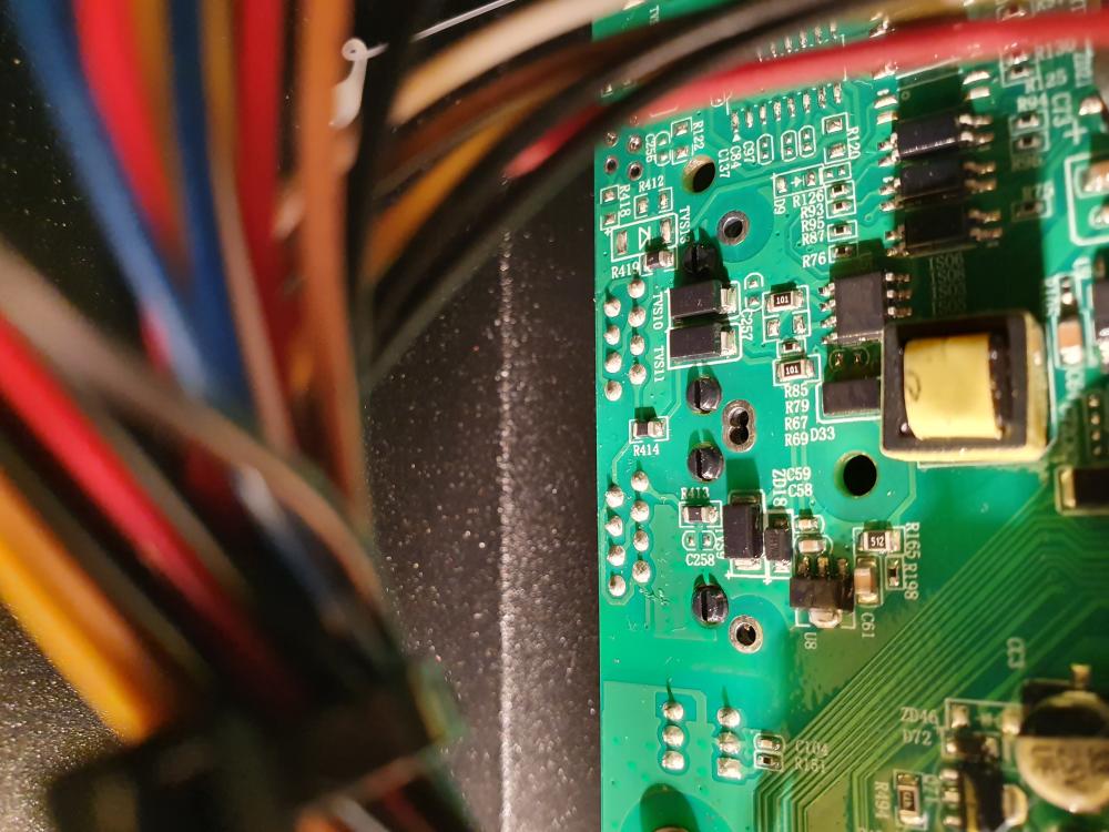

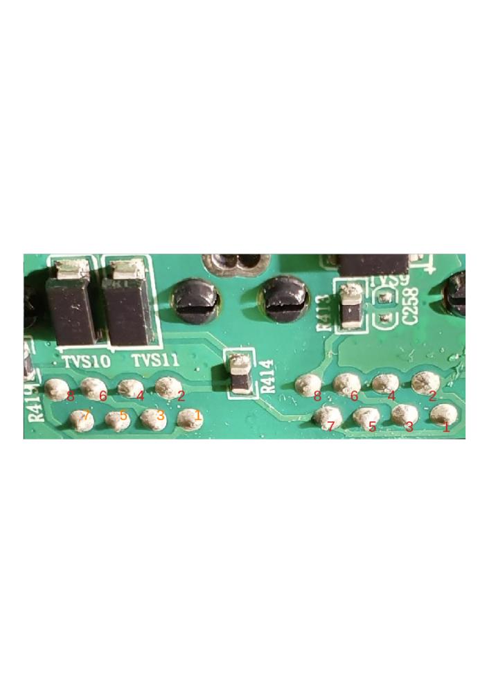

Creo que la resolución es suficiente para ver las conexiones de los RS485 en el borde de la placa:
Archivo adjunto 21508Archivo adjunto 21509
Re: Cables del BMS para MPPSolar PIP 5048GK con Litio LFP
Ok, aparentemente estan dobladas las conexiones rs485 sobre los 8 pines del rj45.
3 y 6 son GND.
Creo que siguen un esquema identico a Pylontech.
Con dobladas me refiero a que sobre los 8 pines hay dos conexiones rs485 equivalentes. 1 y 8 son RS485B , 2 y 7 son RS485A.
Lo dicho, tendras que unir con un cable UTP directo sin cruces las 6 baterias por rs485 y te quedara libre un rj45 dela primera bateria y un rj45 de la ultima bateria. Y despues necesitaras un cable desde el rj45 libre de la primera bateria hacia el hibrido (BMS) con los cruces hibrido (pin 5) lo uniremos con bateria (pin 7) e hibrido (pin 3) lo uniremos con bateria (pin 8). GND 3 o 6 de bateria con GND BMS del hibrido que no se que pin es. Habra que sacarlo con el tester.
El conector del hibrido que usaremos es el marcado como BMS PORT, el rs232 es para otras cosas y seguramente lleve un pinout diferente.

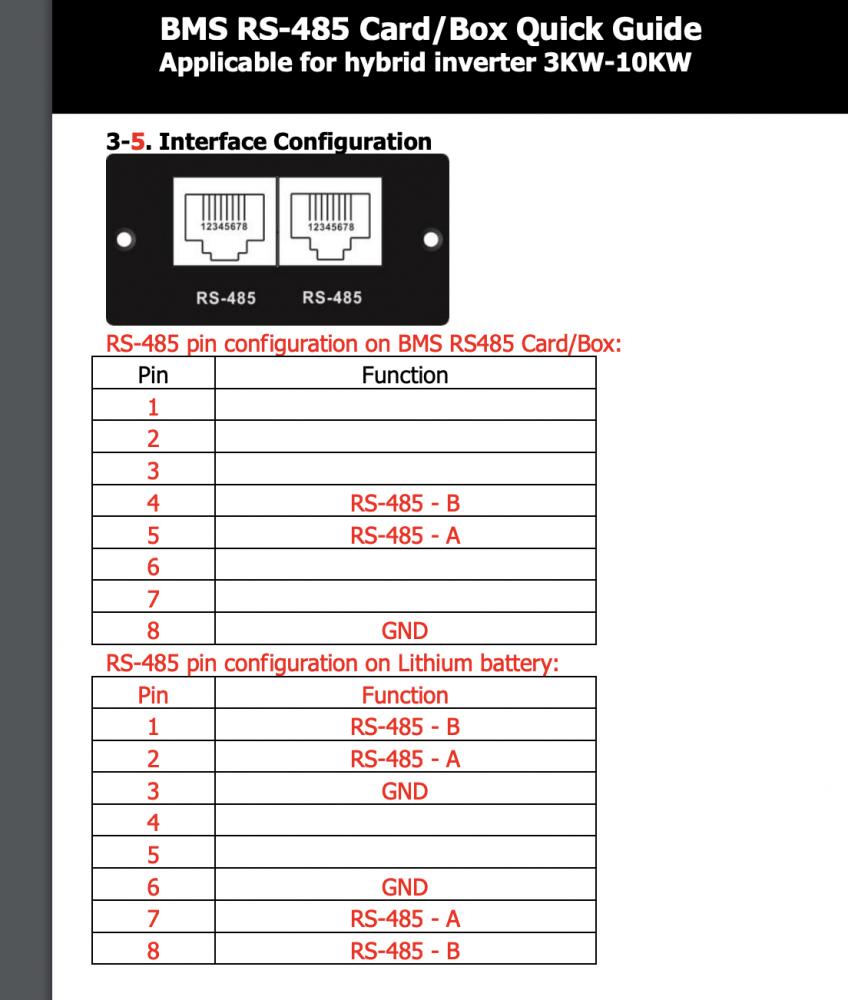

Yo había encontrado un pinout de MPPSolar, que adjunto, que no es para el 5048GK sinó para una tarjeta BMS que venden ellos. Es exactamente como tu dices del lado de las baterias, pero difiere del lado del híbrido en la ubicación del RS485B. Allí muestra el pin 4 y tu dices Pin 3.
Archivo adjunto 21515
Eso es porque el pinout de esa tarjeta es diferente a los pinout de los 5048gk y MK. Estos hibridos llevan dentro el conversor rs485 y su rj45 es diferente a la tarjeta que se mete en los InfiniSolar.
Tambien es cierto que MPPSolar vende el cable BMS del 5048gk y mk para las Pylontech. Lo que no se lo que cobraran pero con la info que te he dado te lo puedes fabricar tu mismo.

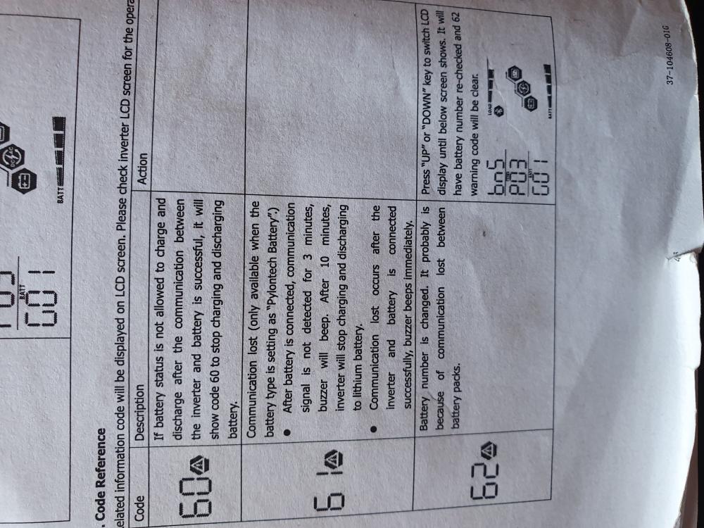

Pero cuando conecto todo y lo pongo en modo PYL, al cabo de unos minutos me da error 61.

Mientras de error del 60 al 63 es que no hay comunicacion conlas baterias.
Recuerda reiniciar tanto las baterias como el hibrido cuando pruebes.

Yo creo que el problema debe venir de tus baterias y de como estan conectadas. A simple vista por soldaduras puede que se nos escape algo. En serio no te han dado ninguna documentacion de esas baterias??

Has probado con este otro cableado: El tuyo sera el del 5048MK q es equivalente al 5048GK en rs485

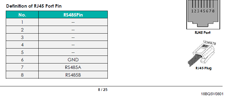

Vale ok, ya veo lo que esta pasando con estas baterias sin documentacion.
Los pines del RJ45 PCB son los de la foto que los he puesto en capa.
Archivo adjunto 21543
Verifica que en los dos RS485 de cada bateria esto es asi:
1 = 8
2 = 7
3 = 6
4 y 5 parecen sin conexion a ningun lado.
Tienes que verificar esos pines tanto en el mismo conector como entre ambos conectores.
Verifica que 3 y 6 son GND en las baterias en ambos conectores.
Es para ver si ambos rj45 son equivalentes o son diferentes porque falta alguna union.

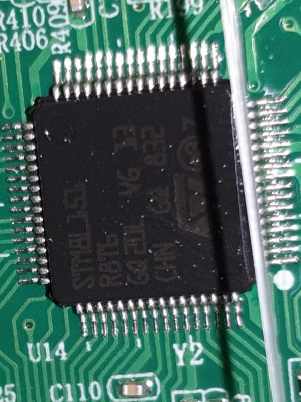

Yo creo que el problema va a estar en el tipo de BMS q llevan esas baterias.
Me temo que no es el mismo que usa Pylontech. Y aunque los pines en RS485 sean identicos, esto no es mas que una capa fisica (de conexion). La capa de protocolo la marcara el tipo de BMS que lleve (el microcontrolador).
Creo que Pylontech usa un BMS basado en Texas Instruments BQ34Z100.
Si tus baterias llevaran otro microcontrolador, los protocolos serian diferentes aunque vayan sobre la misma capa fisica RS485. Y si los protocolos son diferentes, el pip5048gk no lo va a entender porque esta preparado para los comandos que vengan de un Texas Instruments BQ34Z100.
La solucion es complicada y si no hay nada de documentacion mas todavia. Habria que sniffear lo que viene por el rs485, interpretarlo, traducirlo y acoplarlo a los comandos del pip5048gk. Y me temo que esto es lo que todavia no han hecho los que han ensamblado las baterias. Es parte del desarrollo del BMS.
Intenta ver los micros que lleva la tarjeta del BMS a ver que han puesto. Pero sin documentacion la solucion sera complicada.
Charcasa
Pues es diferente a Pylontech como me temia.
Lo bueno es que tienes toda la documentacion del micro y se pueden sacar datos de los E/S q usa.
Esa es la parte de desarrollo que le falta al ensamblador de esas baterias. Y eso lo tiene que hacer un experto en micros. Puede que hayan metido una placa de desarrollo con ese micro y sobre esa placa con su depurador ir viendo datos a ver que E/S han usado.
Yo llego hasta aqui. Mas alla ya es ciencia ficcion para mi. Pero poder se puede hacer.

BQ34Z100 no es un microcontrolador, es solo un chip para medir el estado de carga que funciona por i2c. Tiene que ser otro el microcontrolador que usa
Es posible que usen el mismo STM8L151 pero no el mismo firmware
