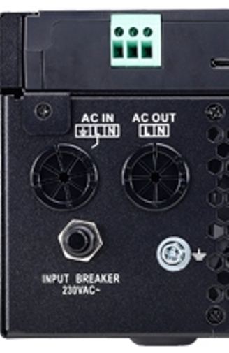

Hola!
buen día,
pues, les consulto por un vmIII.
He adquirido el 5k/48.
Pero me queda una duda en la conexion in/out.
este inversor lleva en AC IN el tierra, L y neutro , alli conecto la red de casa y todo ok, con los tres cables mencionados.
pero luego, en el AC OUT solo lleva L y N ¿pues, donde saco el tierra? porque si no saco tierra el hembra que saldra de alli, para conectar la regleta, puede ser peligroso sin el tierra no?
consulte por alli, y me dicen que el "tierra" es compartido, es decir, que debo conectar mi tierra OUT al mismo borne del tierra IN ¿es asi no?
otra duda, este inversor trae, ademas de esas conexciones, una bajo el AC OUT, al lado del breaker, que pone "tierra", se supone es la tierra del chasis, pero que conecto alli? cual tierra? debo hacer una instalacion de estaca nueva y conectarla alli?
les dejo una imagen
Archivo adjunto 21481
un gran saludo, y y muchas gracias

Hola buenos dias. La tierra es una sola para todo te toca hacer puentes e interconectar todo.
Enviado desde mi MAR-LX1A mediante Tapatalk
gracias Yojag!!!!!
hago puenteo chapucero, asi tomando pedazos de cable y uno uno con otro y sello con cinta aislante? o debe ser algo mas profesional?
un saludo

El chasis del hibrido y la tierra de la casa es lo mismo. Solo hay una tierra.
Del AC OUT saca los dos cables L y N y la tierra la atornillas al borne ese y ya...
No hay que hacer puentes raros ni estacas ni nada.
gracias tejota!!.
