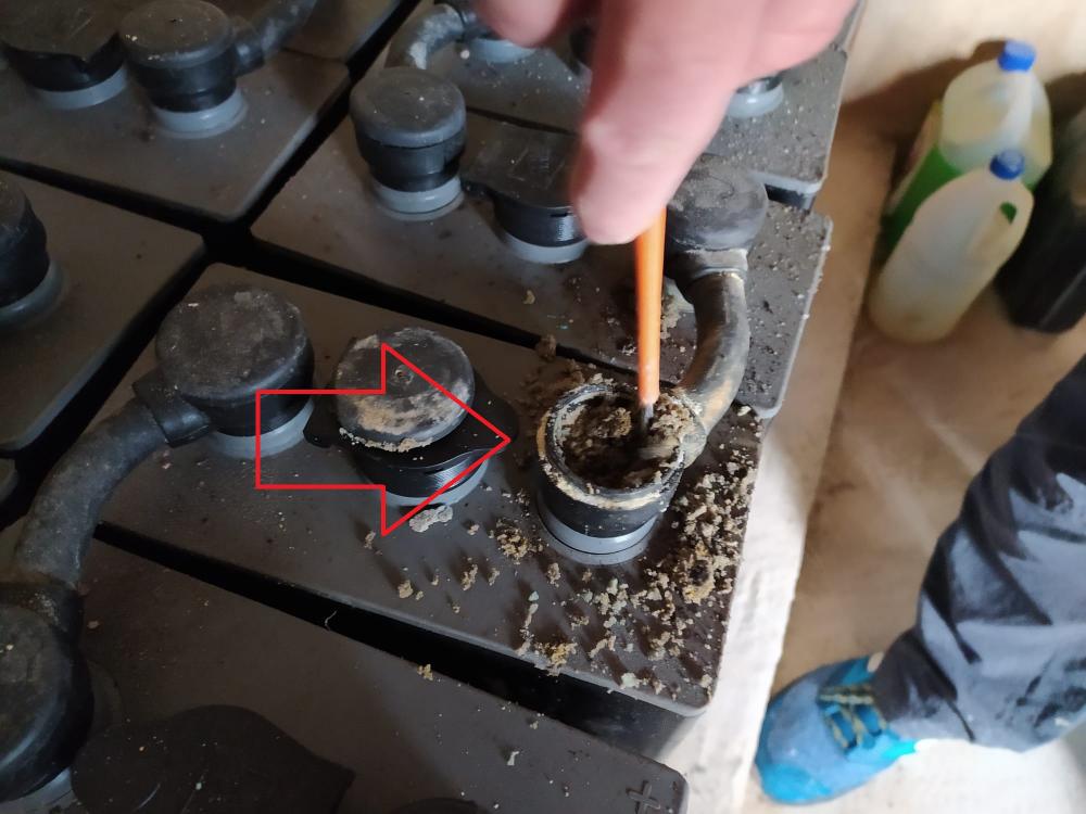

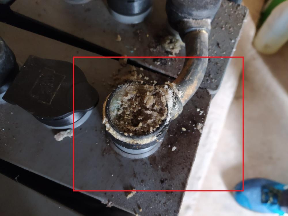

Desastre en instalaciones solares de usuarios que no se preocupan, ni quieren hacerlo
Por cuestiones laborales, que no es fotovoltaica, hemos atendido al inquilino de un cliente nuestro de total confianza.
Alquiló su casita a un señor.
Hoy, hemos ido y nuestro cliente (dueño de la casa) nos pregunta si podemos dar un vistazo.
Este es el resultado. 20V con el sol luciendo como en Agosto.
Le acabo de llamar diciendo como cuida el inquilino su instalacion solar.
Me gustaria equivocarme, pero si llevan meses a 20, o 21v, mejor, que compre unas nuevas, verdad? Creeis que tienen una media-solucion o directamente para plomo?
Me asusto si tengo que aflojar un tornillo de esos puentes.

Uffffff, impresionantes las fotos.
Supongo que el victron estaría parado por bajo voltaje y que las baterías se habrían quedado sin agua.

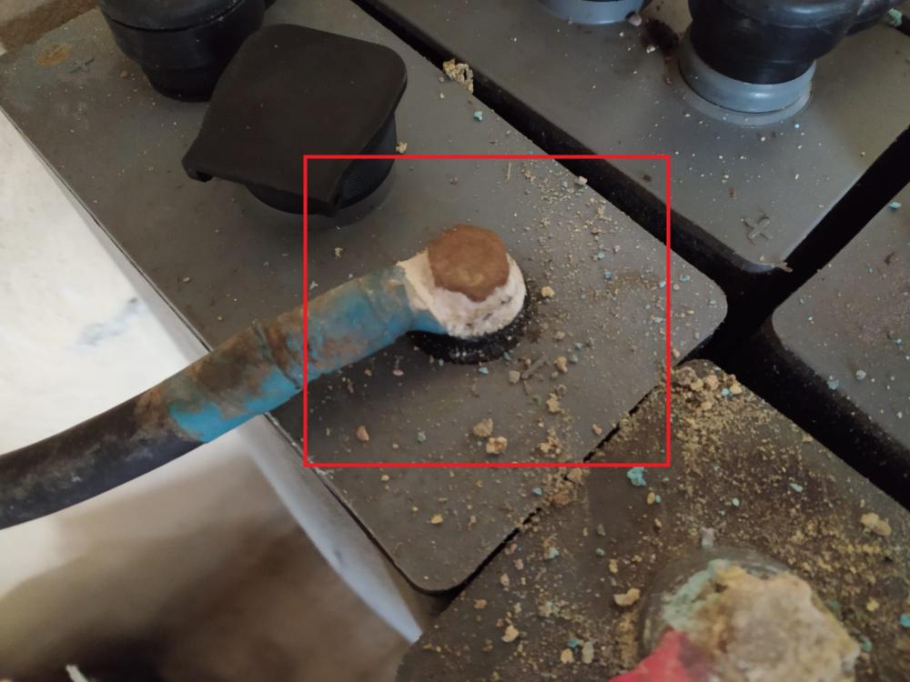

Es de suponer que esas baterías estaran ya para quitarlas y los conductores puente que estan oxidados pues tambien. Desastre total.
Re: Desastre en instalaciones solares de usuarios que no se preocupan, ni quieren hacerlo
el inquilino si pone agua, estan perfectas de agua.
y el victron no ha cortado pese a estar a 20v.

Si esas baterías llegan a estar aun útiles, será por que la medición de los 20V es errónea al estar sulfatados los bornes de medición.

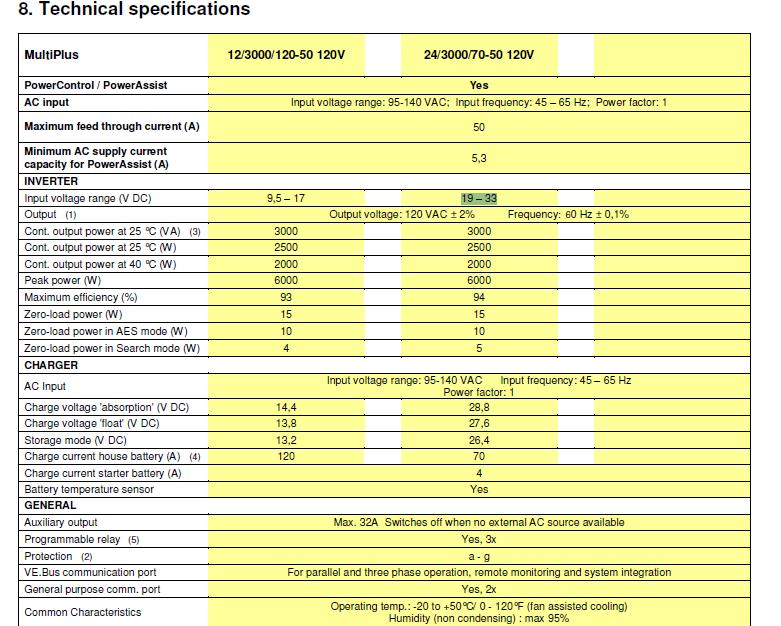

jordiet

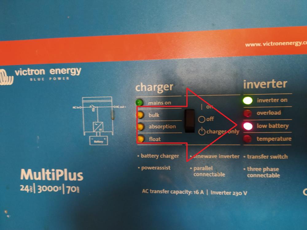

el victron tiene una tension de trabajo para bateria de 24V de 19V - 33V, cuando se acerca a los 19V el led 'low battery' empieza a destellar y cuando llega a los 19v el inversor corta y se queda el led fijo, como tambien aparece el 'inverter on' encendido puede que las baterias estuvieran todavia a 20V y el inversor trabajando, otra situacion posible si hubiera estado por debajo de 19V -> el inversor pudo parar y la bateria ya sin carga recupera un poco la tension con lo que se puede medir esos 20V.
Archivo adjunto 21455
esto es un ejemplo mas que demuestra la necesidad de que el usuario directo de este tipo de instalaciones debe tener el suficiente conocimiento de lo que lleva entre manos y de como mantenerlo adecuadamente.
Pero el victron se podría configurar para que se desconectara en 21v por ejemplo?
O solo se desconecta al llegar a 19v?
Este es el gran mal de Victron, que por defecto en instalaciones de 24 fija el voltaje de desconexión en 18,6V, o sea una aberración gigantesca. Con eso fusilas todas las baterías que le pongas por delante. Y el configurarlos no es tan sencillo para mucha gente. Pero aquí siempre entra el "profesional" que hace la instalación y que debe configurarlo en condiciones, pero lamentablemente hay pocos, lamentablemente. Lo ponen y listo, sin más. Mucho me da que esas baterías ya son para plomo como ha dicho jordiet. Recomiendo una buena puesta a punto. Y al que alquila la casa le recomiendo que se pase cada mes a ver la instalación para preservar su inversión, ya que dejárselo a los inquilinos, como que acabará de nuevo en esto. Pero a todo eso ahora que pienso, no tiene grupo electrógeno para prevenir esas situaciones?

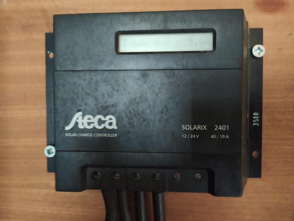

Tiene un pwm que no alcanza la tension de absorcion, y menos, la de ecualizacion.
Ahora debe comprar baterias nuevas y ademas, un mppt, y con 6 paneles de 150w no va a vivir

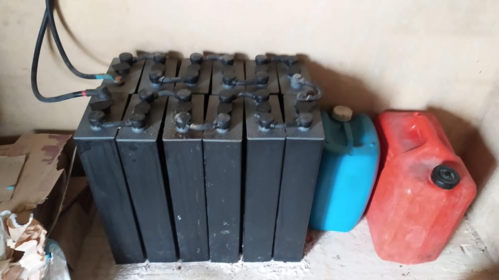

Pwm y Opzs de traccion. Buena mezcla. Desde que se instaló, no se ha hecho ni abs ni ecu. Bien!!

jordiet, supongo que no será gasolina para el grupo de apoyo la garrafa roja que veo en la foto??
Ufff…. pues si es gasolina creo que es como tener ahí una bomba.
La gasolina esta siempre gaseando, a mas temperatura ambiente más gaseará (verano) una chispita fortuita o por manipular la instalación y explosión segura.
Ya solo falta que la cantimplora azul sea de agua normal (no destilada) para usarla al rellenado de vasos baterías.

En este caso, le vamos a recomendar al cliente que cambie las baterias, porque recuperar eso, con esos tornillos..........si no firma antes un documento con lo que puede ocurrir.....que siga con lo que tiene.

Una aberración que no corte hasta 19v el victron. Una instalación fotovoltaica o la conoce "algo" el que la usa, o sino debe estar bien protegida
