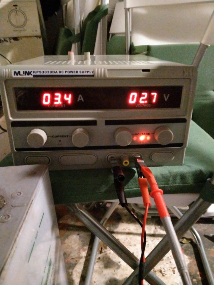

    Ya tengo el vaso conectado al aparato fuera del Banco de baterias, de momento lo he puesto a 2'5v y da 3,2 amperios de momento. Como lo veis ? Es un valor normal? Mejorará?

    Antes de intentat ecualizar un vaso.....deberas saber la tension exacta. y tambien tener en cuenta la temperatura.
    "Antes de" Claro. Hombre!
    Avatar de Tejota
    ago 2015
    Inmortal Ciudad de Zaragoza
    3.411
    Predeterminado Re: Vaso ¿Muerto?
    Cita Iniciado por jrsm Ver mensaje
    Pues pocos amperios.
    Metele a 2,65V y mira amperios.... tiene que empezar a hervir si o si.

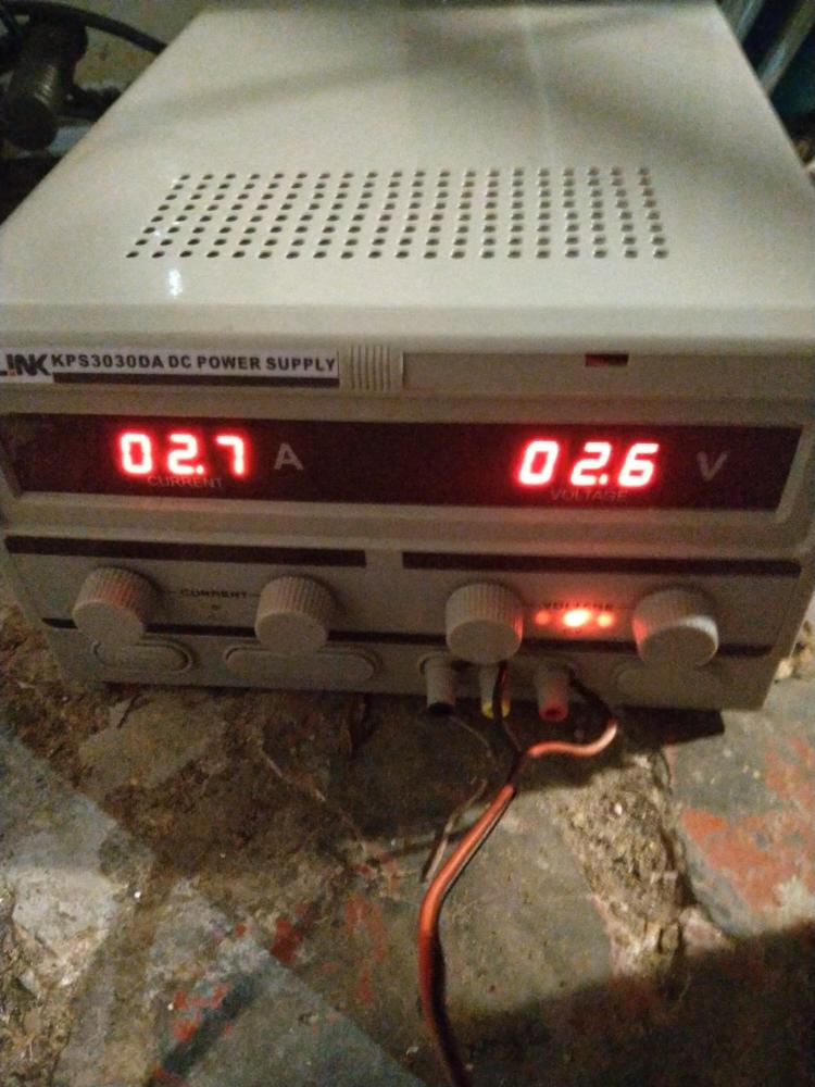

    Nada ahora mismo 2,6v y mete 2,7 amperios.
    Densidad 1,8
    Algo estoy haciendo mal, seguro.

    hazle caso a Tejoja:
    Maximo 2.7v y mira si burbujean.
    Vigila la temperatura de la bateria que no se caliente, pero debe empezar a burbujear.
    No estaria de mas, con un tester o multimetro, comprobar que el voltage que dice la fuente sea así.
    A veces, patinan un poco. Burbujea ahora?
    jrsm está desconectado Forero
    ene 2018
    Cadiz
    60
    Nada .
    2,6a
    2,6v
    Medido tb con multímetro

    3.4A en un solo vaso, seria como si a una bancada de 24v le estuviera metiendo 40A.
    Dejalo un rato y vigilalo. No lo dejes toda la noche.
    Prueba 2.75v pero, repito, no las dejes sola. Prueba si aumenta el burbujeo aunque ya me parece mucha tension. Vigila no se caliente y en unas horas.....lo miras.
    La densidad no sube de golpe, quiero decir..............estaras unas horas ecualizando y el resultado no lo veras hasta pasadas 24 o 48h. No es instantaneo.

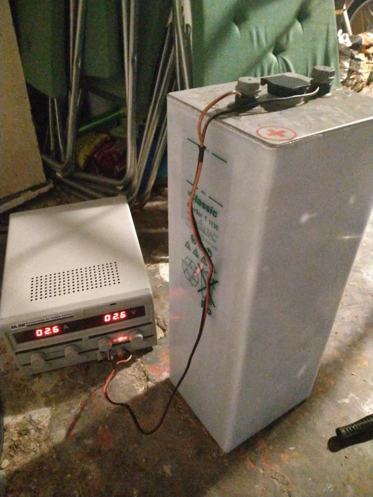

    Mide la tensión en bornas de la batería... que el cable que se ve es algo fino
    Avatar de Tejota
    ago 2015
    3.411
    Pero por Dios...
    Pilla de las bornas de atras de la fuente de alimentacion.
    Las bornas de delante son de intensidad limitada.
    Y pon un cable de 25mm cuadrados.
    Voy a hacer como que no he leido nada.

    Deberia ecualizar a una intensidad entre 20 y 30A a 2,65V para esa capacidad.
    Si el vaso no esta cargado del todo, chupara mas. La intensidad de ecualizacion que he dicho es cuando la bateria esta cargada completamente.
    Si no estuviera cargada completamente, tendras que jugar limitando la intensidad para conseguir de momento el voltaje de absorcion ( 2,45-2,50) ya que la fuente solo da 30A y de ahi no pasa. Es cuestion de ir metiendo amperios hasta que se llene y entonces ir subiendo el voltaje hasta ecualizacion.
