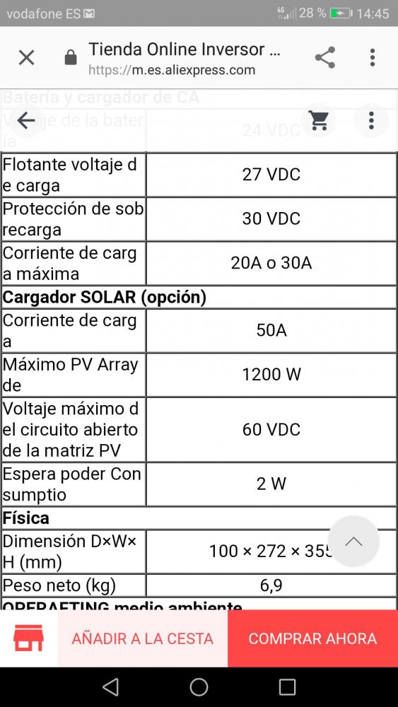

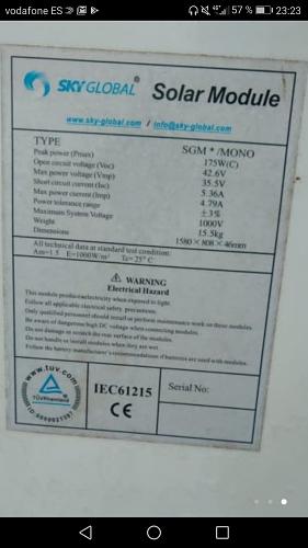

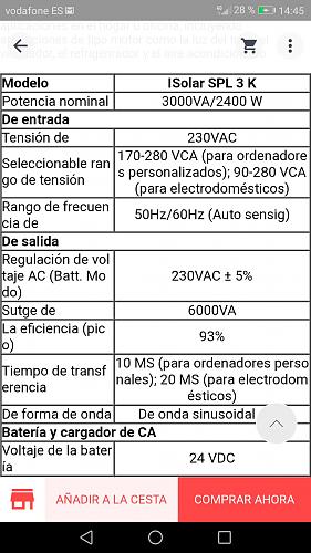

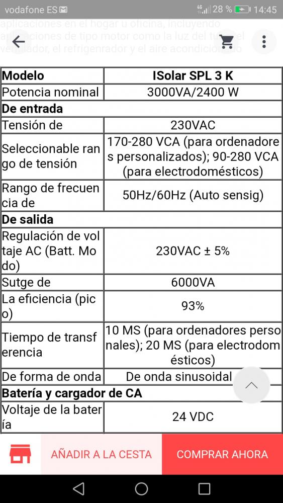

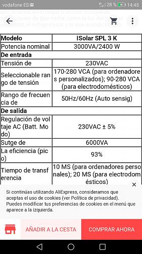

    Os dejo chicos la foto de los datos de las placas solares y del inversor:

    Las unicas baterias que podria manejar ese inversor son las de GEL AGM.
    Ni se te ocurra poner de traccion, semitraccion ni ninguna de plomo abierto.
    LLeva un regulador PWM hasta 60V luego solo puedes poner esas placas en paralelo hasta un maximo de 7-8 placas (1,4kwp). Muy poca placa para lo que quieres conectar.... Y tampoco es ampliable.

    Pero es que asi no se calcula una FV aislada.
    Primero se estudian los consumos y despues se diseña la instalacion.
    Y el mayor error que se comete es: tengo o me he comprado un inversor, tengo o me he comprado 4 placas, cuanta bateria puedo poner y quiero consumir todo esto.
    Eso es error de principiante y es comprar dos veces ya que son pocas placas o pequeñas y el inversor es de lo peor del mercado.
    Solo te voy a dar unos datos y como tienes algun conocimiento de electricidad tu mismo los sabras interpretar.
    Ese inversor solo admite 1,2kWp en placa (7 placas). En ZgZ esa potencia instalada pico orientada al Sur y con una inclinacion de 35 grados produce lo siguiente:
    PVGIS-5_GridConnectedPV_41.651_-0.883_SA_crystSi_1.2kWp_14_35deg_0deg.pdf
    Eso quiere decir que un dia soleado en el peor mes que es Diciembre vas a cosechar maximo 3,5 kWh.
    El hibrido consume por si solo 50W por lo que ya tienes 1,2kWh solo para el hibrido. Te quedan 2,3 kWh para "otras cosas" : llenar baterias y otros consumos diurnos.
    Vamos a suponer que destinas a baterias 1,8 kWh luego necesitas unas baterias del triple de capacidad para que te duren unos años, o sea 5,4 kWh de almacenamiento que a 24V son 225Ah.
    Si metes mas bateria hay que aumentar campo solar con otro regulador u otro hibrido pero ya entramos en terreno de incompatibilidades. La bateria de plomo solo se compra una vez.... esto no se puede ampliar.
    Por eso lo correcto es saber cuantos consumos tienes diarios y a partir de ahi ir calculando el resto de cosas siempre tomando como base el peor mes de produccion al año para no quedarte a oscuras en minimo 4 dias si estas en aislada.
    O sea que olvidate de vitroceramicas, bombas de pozo de 2CV y demas consumos gordos.
    Mi consejo es que te replantees toda la instalacion. Olvidate de ese hibrido y de esas placas. O bien haces dos instalaciones independientes, una con ese hibrido y las placas con los calculos que te he dado y otra instalacion mas gorda para consumos mas gordos. O sea, comprar dos veces como buen principiante.
    Elige coco o caramelo.

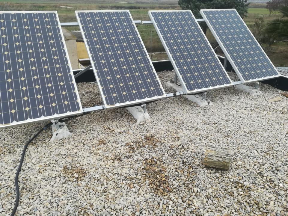

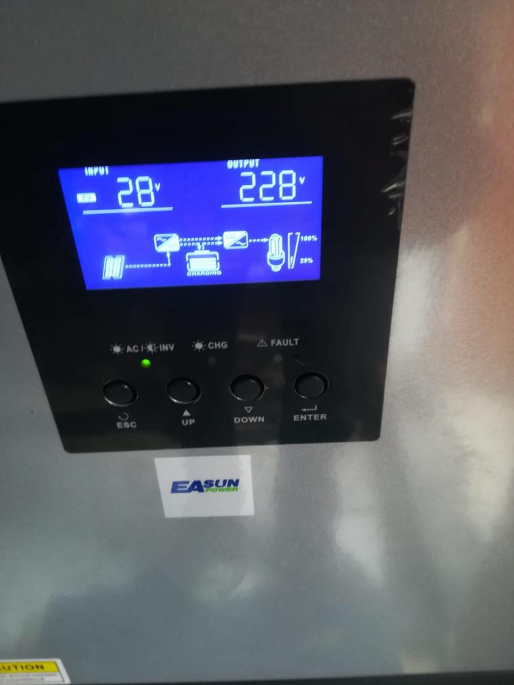

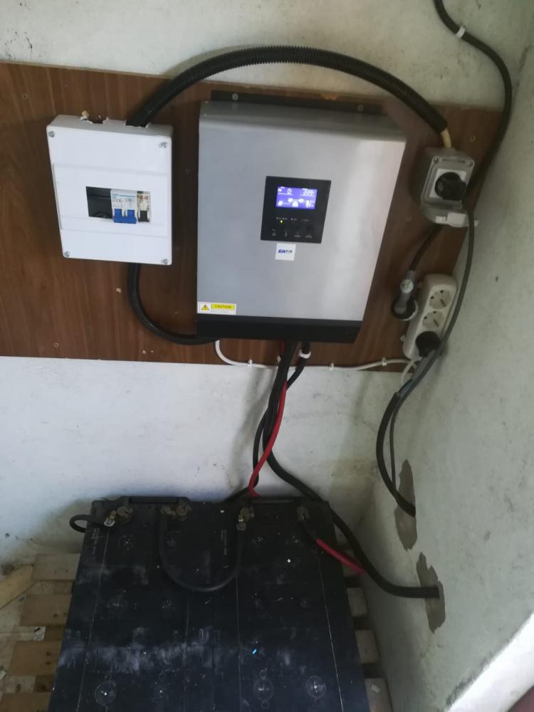

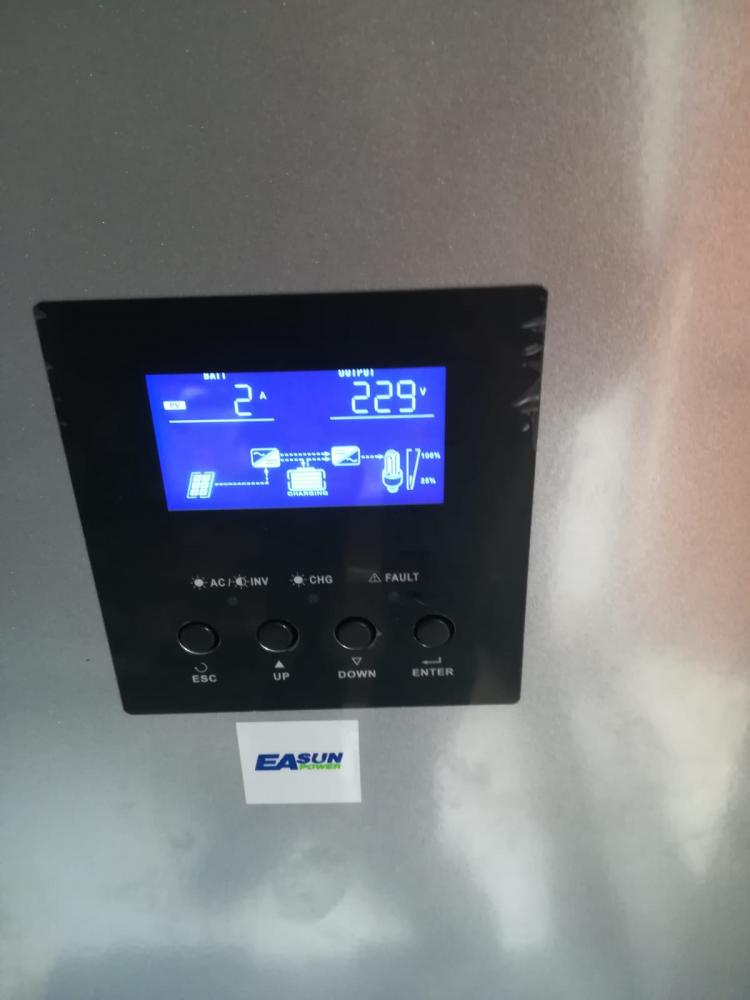

    Buenas tardes chicos,bueno hoy e terminado de montar toda la instalación solar,de momento la que os comente al principio para tener 6 bombillas led y un televisor mas adelante pondré la que me recomendó tjota cuando haga un poco mas de dinero, jeje,pero empiezo con los problemas desafortunada mente todo montado y todo comprobado paso por paso pero resulta que el inversor solo me marca 2 amperios de carga no se si hay que configurarlo o algo hay mal os digo lo que hay y los pasos
    4 paneles 175w a 24v y 5.36 ah conectados en paralelo inclinados 35º
    1 inversor híbrido 3000w
    2 baterías de 12 v a 225ah conectadas en serie de plomo ácido.
    sección de cable de los paneles al inversor de 6mm
    sección de inversor a baterías de 50mm
    os dejo fotos de la instalación gracias chicos.

    Avatar de Tejota
    ago 2015
    Inmortal Ciudad de Zaragoza
    3.411
    Predeterminado Re: Presentación y dudas
    Parametro 5 en USE
    Parametro 26 a 29,2V
    Parametro 27 a 27,5V
    Con que cables has paralelizado las placas ?? Y los empalmes??
    Ahi tendras amperios abundantes.... si esas conexiones son pobres, al hibrido van a llegar las sobras.

    Con conectores mc4 el cable es el que venía con las placas y e usado para conectarlas u 2 conectores mc4 4 entradas y una salida con esos parámetros me tendría que funcionar bien pues tjota? Me e fijado que aparte del botón de encendido tiene otro al otro lado como un pulsador que función tiene? Gracias compi.

    ES un boton de rearme.... ahora lo veras como si estuviera roto y no hace nada. Esta en la entrada de AC IN y es un magnetotermico de un polo. Si hubiese un corto dentro del hibrido el pulsador ese sale hacia afuera desconectando el polo del AC IN (sea red o generador).
    Cuando el Sol le de lleno a las placas tendrias que ver minimo 20A entrando a baterias con los parametros que te he dado.
    Supongo que sabes cambiar los parametros.... y no has tocado nada, o sea esta tal cual por defecto.
    De todas formas seria bueno que pasaras los parametros por aqui, del 1 al treinta y tantos si hay.

    Si se como cambiarlos, exacto esta como tal vino de fabrica mañana pruebo y os comento os digo los parámetros que hay graciass

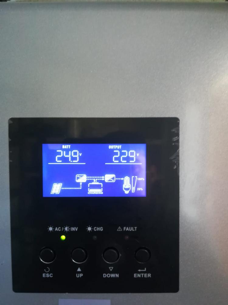

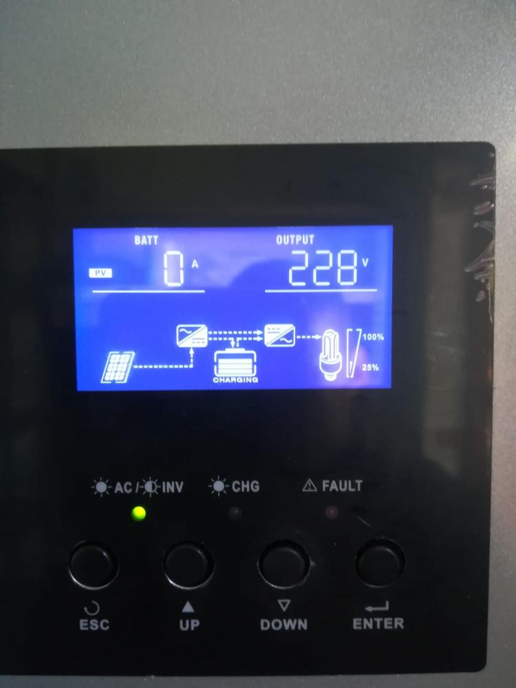

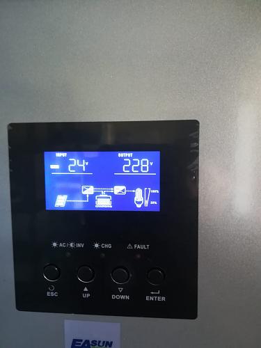

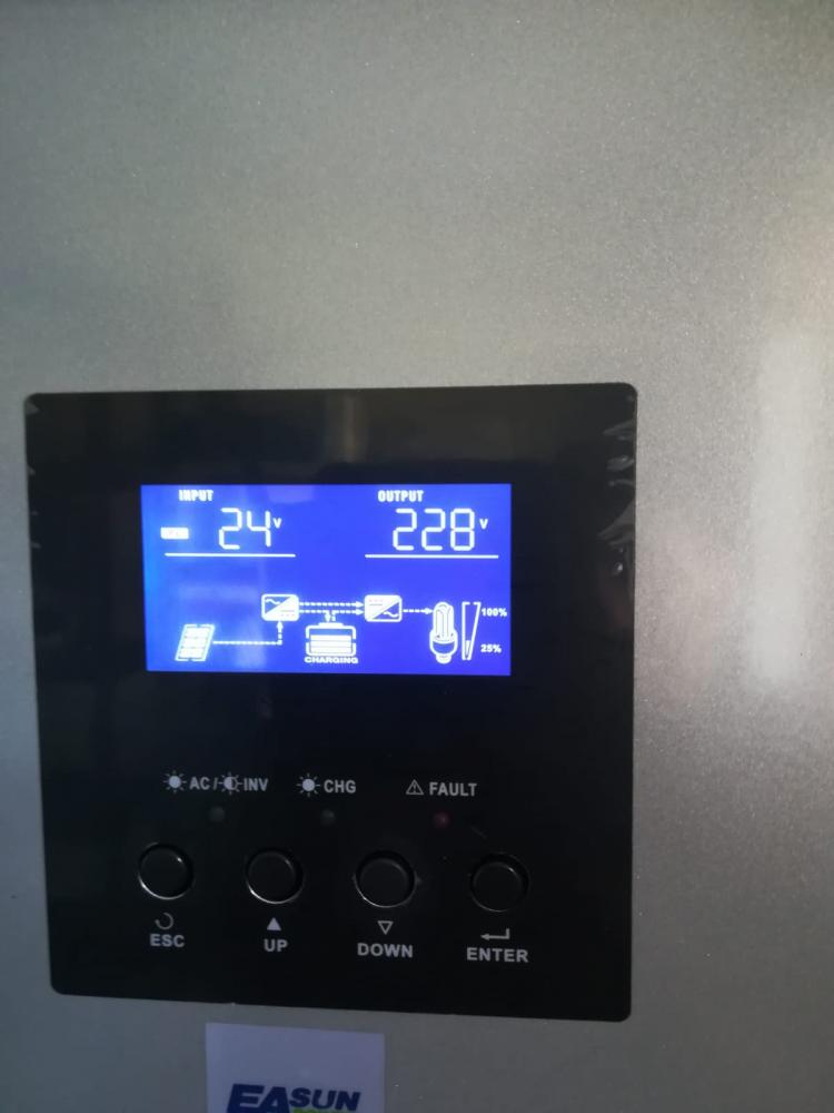

    Buenas tardes, tjota he metido los parametros que me comentaste, las baterías estaban cargadas a tope y ayer las tenía a mitad, veo que la instalación funciona, pero ahora metiendo tus parámetros ha mejorado la entrada de voltios, y ahora me da 2 amperios ¿Es normal, tiene algo que ver que las baterías estén cargadas a tope? aunque, aquí en Zaragoza hoy, no ha hecho nada de sol y había mucho niebla, tendría que esperar a que hiciera algo mas de sol, me imagino
