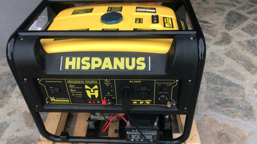

    Hola a todos,
    Llevo desde antes de verano con una instalación solar compuestas por 6 placas de 270W, 6 baterias monoblock gel de 12V 250Ah y un Multiplus Ecosolar 5Kva 4000W MPPT 24V (inversor + cargador + regulador).
    Es el segundo hilo que abro, ya me han llovido palos por la instalación que me han vendido y las baterías en paralelo pero esto es lo que hay.
    Hasta que ha llegado el mal tiempo, todo bien pero ahora llevo casi dos meses con problemas. Se me habían descargado las baterias y no las podía cargar. Al principio pensábamos era problema del MULTIPLUS, del cargador, de las baterias o del generador.
    Tengo un GENERADOR HISPANUS 3500W (2800 reales) y pienso que el problema viene por allí. Es muy pequeño para cargar lo que tengo y los Hz no se quedan constantes en 50Hz , suben hasta 55-56 y el Multimplus lo rechaza. He bajado incluso la carga con el Multiplus a 10A pero sigue sin cargar.
    Sin embargo, he cargado las baterias con un GENERADOR del vecino de 5000W (de más de 10 años y es una marca media - no es un Honda) y se han cargado perfectamente y ha hecho el Bypass y los Hz se han mantenido en 50 sin moverse.
    Entiendo que necesito un generador más potente o un cargador de baterías individual.
    Tengo estas dos opciones. Qué me recomendáis???
    Opción 1: GENERADOR HISPANUS Guardian 6000W pico (5000W reales) - coste aprox 550€
    PRO: me dicen que el Multiplus siendo de 4000W, necesito un generador más potente y con el de 5000W iría sobrado. Además cargaría las baterias más rápido (5000W /230V = 21Ah)
    CONTRA: - ya tengo otro generador de 3500 que usaría para la bomba de agua, herramientas etc y el nuevo de 5000 solo para cargar las baterias.
    - un vecino me dice que los cargadores de los Hibridos NO se pueden cargar con los generadores ya que los Hz no son constantes y los rechazan cada dos por tres. Dice que no es por potencia, es que el motor del generador no puede mantener a 50Hz clavados para que se cargue y solo funcionan si están conectados a la red eléctrica. Esto me echa un puco para atrás.
    Opción 2: CARGADOR de baterias individual. He pensado en un FERVE F2930 de 30A de unos aprox 360€ que las podría cargar con mi generador actual de 2800W
    DUDA: Si el generador que tengo es de 2800W, me cargaría la baterias a solo 15A max (2800W /230V = 12Ah) Es correcto el cálculo??
    Con un cargador de 20A me sería suficiente en este caso ya que mi generador no puede cargar a más de 15A ??
    Lo tendría que conectar a los polos positivo y negativo de los mismos cables que van al Multiplus o en cualquier polo negativo o positivo) de las baterias??

    Pues vas a tener razón
    He comprado al final el generador grande HISPANUS Guardian de 5000W pensando que me iría a la primera Duda compra GENERADOR o CARGADOR de baterias-otras-2019_17.jpg
    Pues lo enchufo y tampoco carga. Los Hz y los V se mantien constantes en 50 y 230 respectivamente. No da arreones como el otro.
    Vuelvo a probar el generador del vecino, un Honda de 5500W de hace 15 años y me va a la primera sin ninguna subida o bajada de tensión.
    El lunes voy a devolver el generador (tengo este finde para más pruebas). Muy majo el que me lo vendió, pero el problema es mío.
    Si no va compraré este cargador: https://ferveshop.com/cargador-ferve-f-9030_p17757.htm
    Alguna idea para hacer alguna otra prueba más este finde??
    Salu2 y Gracias

    Predeterminado Re: Duda compra GENERADOR o CARGADOR de baterias
    Gracias de nuevo por vuestra ayuda
    Me han dicho de enchufar una carga al generador en paralelo con la carga de baterías.
    He enchufado al generador la bomba de agua y también el híbrido y ha empezado a cargar perfectamente
    He hecho varias pruebas y he llegado a las siguientes conclusiones:
    - si enchufo en paralelo la bomba de agua - carga las baterías
    - si hay carga solar a la vez - el generador carga también la baterías perfectamente
    - si quito la carga de las placas, y no enchufo la bomba - el híbrido rechaza la carga y desconecta!!!
    Así que me funciona pero no del todo.
    Alguna idea de como ajustar y que me cargue sin tener que enchufar algo o cargar de noche cuando las placas ya se han desconectado???
    Graciassss
    PD: Aun así me quiero quedar con el generador. Ya no compro el cargador ya que cuando es enchufado coge toda la carga de la casa y ya no tira de baterías cosa que con el cargador estaría siempre tirando de baterías.
