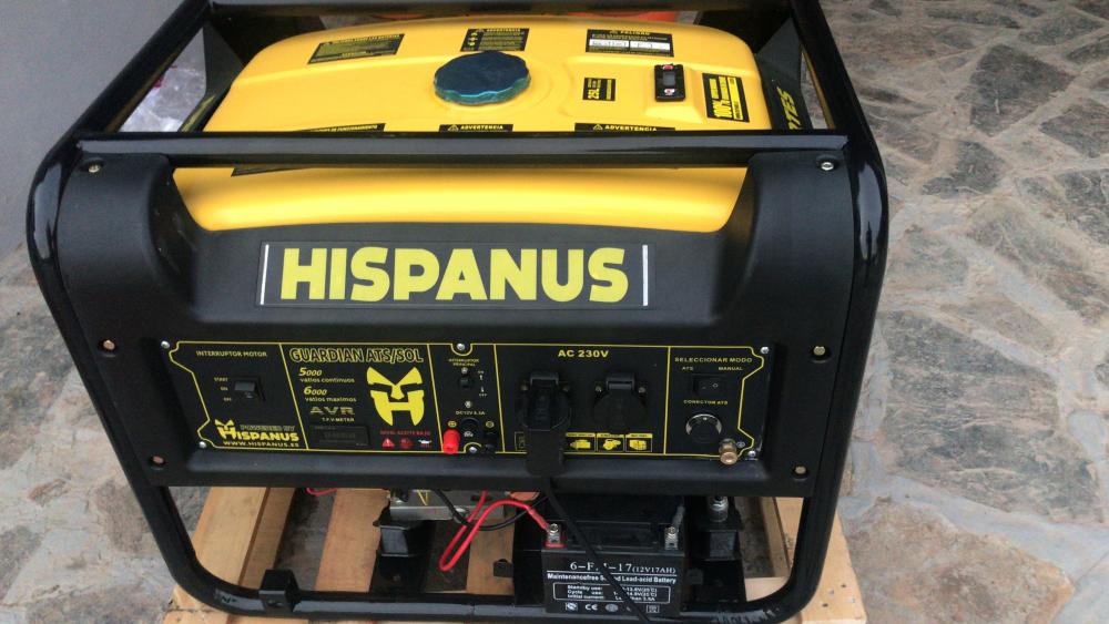

He comprado al final el generador grande HISPANUS Guardian de 5000W pensando que me iría a la primera Archivo adjunto 21521
Pues lo enchufo y tampoco carga. Los Hz y los V se mantien constantes en 50 y 230 respectivamente. No da arreones como el otro.
Vuelvo a probar el generador del vecino, un Honda de 5500W de hace 15 años y me va a la primera sin ninguna subida o bajada de tensión.
El lunes voy a devolver el generador (tengo este finde para más pruebas). Muy majo el que me lo vendió, pero el problema es mío.
Si no va compraré este cargador: https://ferveshop.com/cargador-ferve-f-9030_p17757.htm
Alguna idea para hacer alguna otra prueba más este finde??
Salu2 y Gracias

Me han dicho de enchufar una carga al generador en paralelo con la carga de baterías.
He enchufado al generador la bomba de agua y también el híbrido y ha empezado a cargar perfectamente
He hecho varias pruebas y he llegado a las siguientes conclusiones:
- si enchufo en paralelo la bomba de agua - carga las baterías
- si hay carga solar a la vez - el generador carga también la baterías perfectamente
- si quito la carga de las placas, y no enchufo la bomba - el híbrido rechaza la carga y desconecta!!!
Así que me funciona pero no del todo.
Alguna idea de como ajustar y que me cargue sin tener que enchufar algo o cargar de noche cuando las placas ya se han desconectado???
Graciassss
PD: Aun así me quiero quedar con el generador. Ya no compro el cargador ya que cuando es enchufado coge toda la carga de la casa y ya no tira de baterías cosa que con el cargador estaría siempre tirando de baterías.
