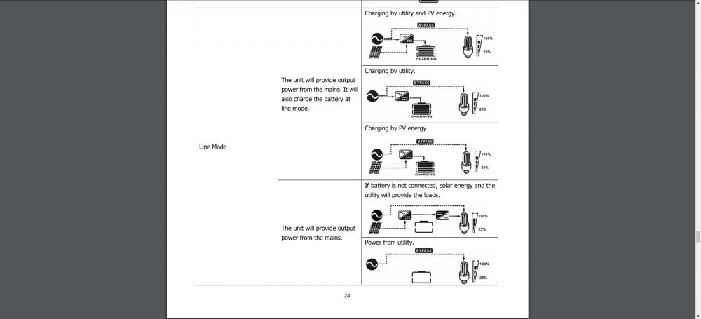

Razonamiento correcto en parte. Los de alta tensión no pueden cargar conjuntamente MPPT y grupo, que a veces y según configuración instalación puede resultar más que interesante. Y tampoco es que se les pueda poner mucho más panel, son 500Wp más.
Sacado de la pag 24 del manual de un MKSII de alta tension:
Archivo adjunto 21416
De hecho cualquier Voltronic puede cargar las baterias conjuntamente con el MPPT y la red/grupo ya que usan diferentes conversores, el del mppt es DC-DC y el de la red/grupo es AC-DC. El King lo unico que tiene diferente es el propio DC-DC del MPPT y dos AC-DC por lo que en modo bateria puede alimentar cargas y cargar la bateria desde red y mppt, todo simultaneamente al tener dos AC-DC independientes.

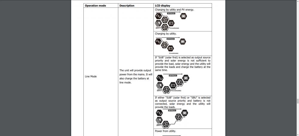

Pero los manuales de Voltronic siguen pecando por sus incongruencias y porque hay varios para el mismo modelo, fusilados de otras versiones. Los de 500V no cargan en conjunto. Al menos en la ficha lo dejan bastante claro, mira la potencia máxima de carga por ejemplo en el VM-III
Archivo adjunto 21417
Lo digo para que nadie se confunda, que ya he tenido a varios incautos que pensaban lo mismo.
También te darás cuenta al programar que en el 02 no te deja pasar de 80A.

Lo de la eficiencia del 500V desde luego queda patente. Y estoy contigo al afirmar que el de 145V rinde menos por la pérdidas.
Sacado de la pag 35 del manual de un VMIII aka 5048GKArchivo adjunto 21418
Que no deje pasar de 80A sera por limitacion electronica, pero cargar conjuntamente de red/generador y MPPT simultaneamente se puede tal como se ve en modo line.
Y aunque los manuales parezcan similares tienen sus diferencias por lo menos toda la coleccion de MPP SOLAR. Otros ya no lo se pero estos de MPP que los consulto muy a menudo los llevan al dia con updates y todo.

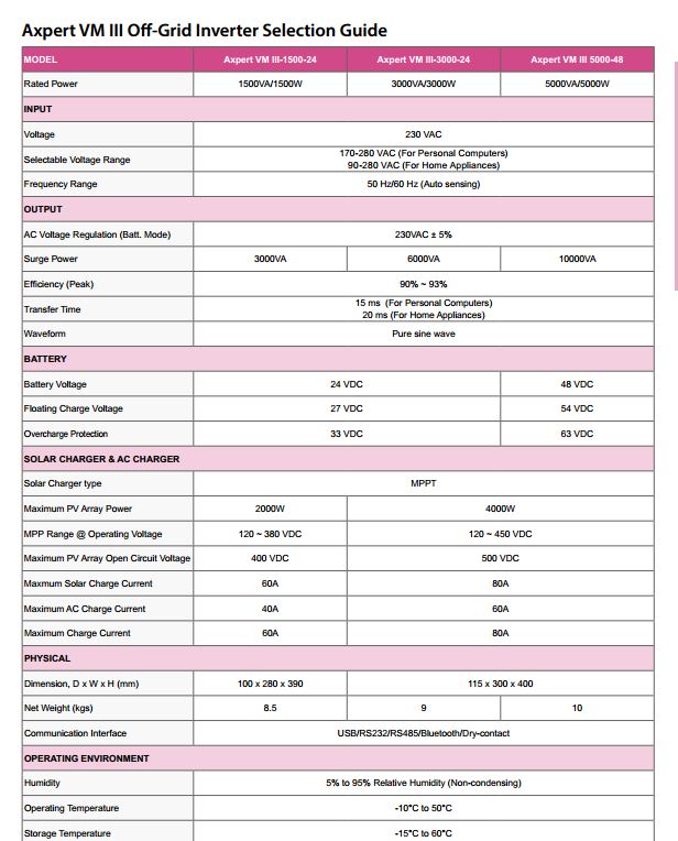

Re: Duda eleccion inversor hibrido
Teneis un punto en comun comun, ambos (Tab y Tejota), afirmais que pueden cargar la bateria simultaneamente via red (max 60A) y via Fv(max 80A) PERO EN CONJUNTO maximo 80A, es lo que yo interpreto de los datos de la guia junto con el primer grafico de iconos, consumo via bypass y carga de bateria por via red y por via MPPT de Fv pero como maximo 80A que indica la guia.
en los otros tres graficos al no haber simultaneidad de 'red / Fv' cada fuente tiene sus parametro maximo de intensidad, red (60A), FV(80A)
entiendo que si alguien no se fija en el tercer parametro de la guia 'Maximun Charge Current 80A' se pueda llevar a equivoco esperando posible intensidad de carga de hasta 120A.
Feliz año nuevo.
Pues ya he consultado en fabrica, pero que de momento aún andan de vacaciones. Porque hasta ahora no me han indicado otra cosa que la que he venido diciendo, que o bien carga por MPPT o bien por AC, pero nunca en conjunto. Voy a ver si hay alguna novedad de la que aún no tengo noticia, pero en ese caso ya no sería novedad ni noticia.
