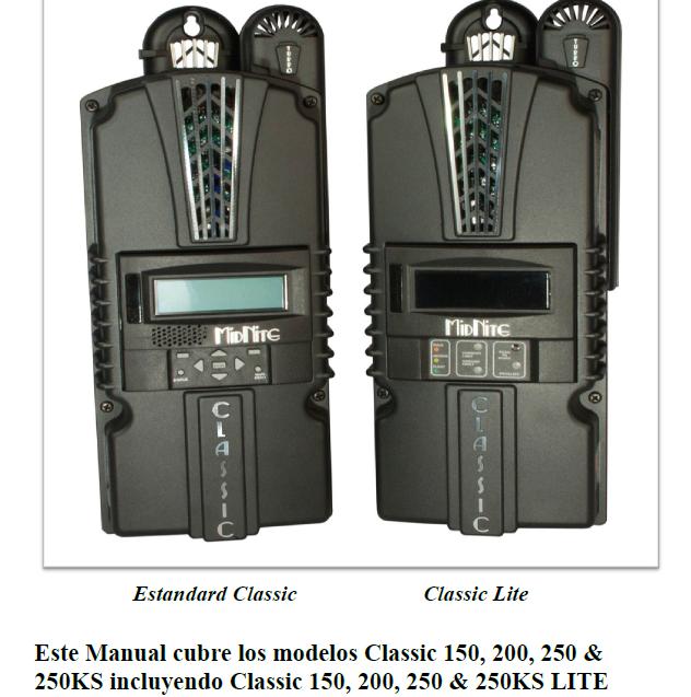

Yo habia visto uno creo que era 250v 63a igual hay otro mas potente o yo me equivoco.
Ya lo encontre es el 150v 96a.

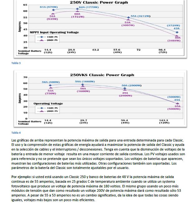

4 Archivos adjunto(s)
Re: Instalacion aislada correcta?
Victormac
Hay dos modelos, el Clasic y el Clasic Lite, de 150V, 200V, 250V
MidNite Solar's Documents By Product
Archivo adjunto 21412
Archivo adjunto 21413
Archivo adjunto 21414
Archivo adjunto 21415

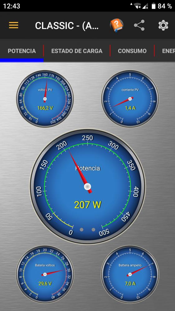

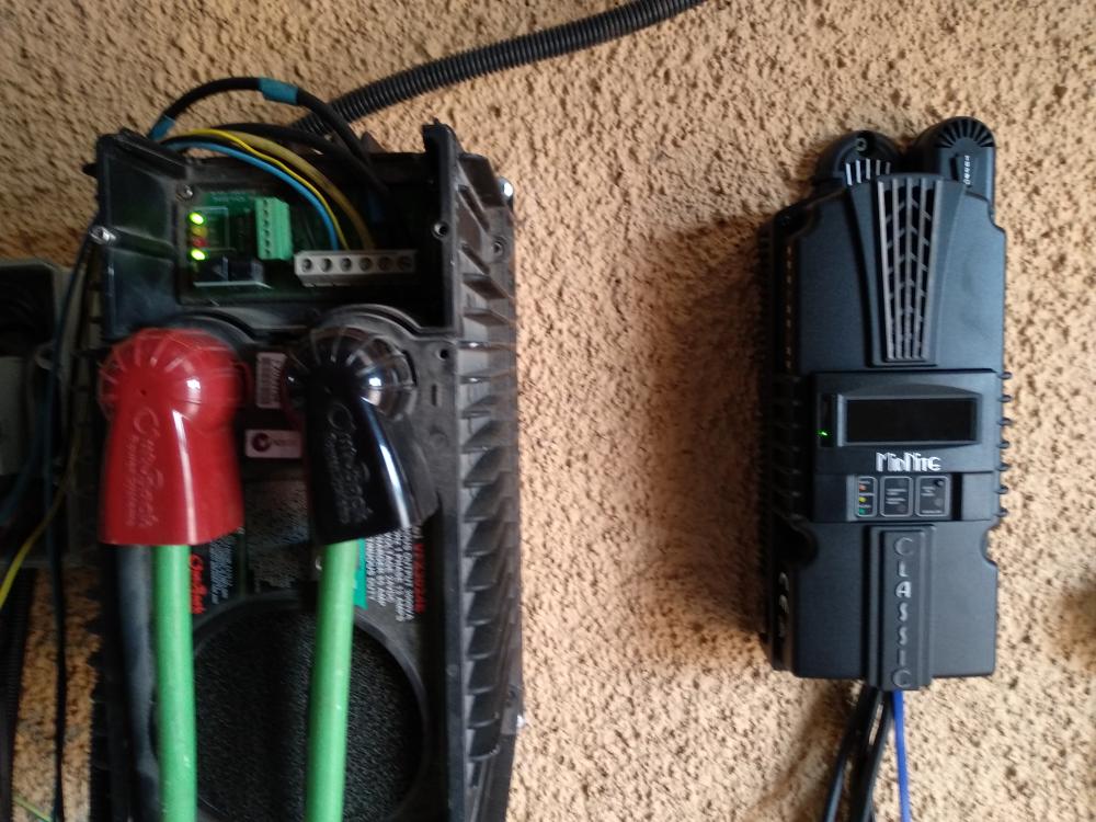

Ya me monte la instalacion y al final a sido asi:
4 paneles de 330w en serie una vez que mire tenia 166v( idea de poner 4 mas adelante)
Inversor outback 3000 24v
Regulador midnite 200 lite
12 vasos de 2v. 508ah.

Es que no se como saber si descarga mucho la bateria, pero pongo una hora la bomba de la piscina 600w a pleno sol y el inversor despues a los 10 minutos ya pone que esta llena la bateria
Durante el día no tendrás probelmas. Con sol. En días nublados es cuando debes controlarlo para saber el tiempo de funcionamiento de tus mayores consumos

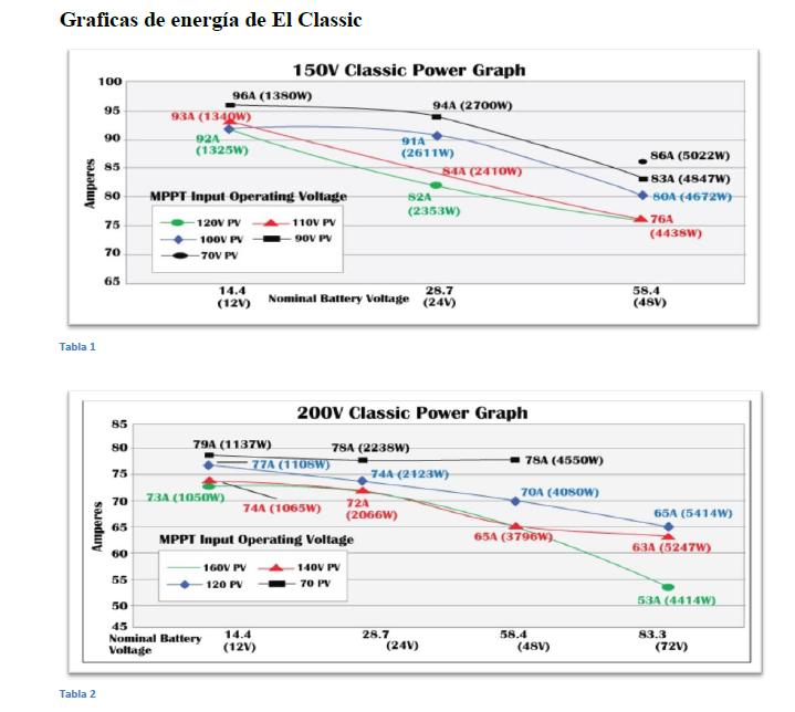

3 Archivos adjunto(s)
Yo no pondría nunca los cuatro paneles en serie, a no ser que los tengas a muchísima distancia.
Si has visto los gráficos que han puesto, el mejor rendimiento no es a la máxima tensión, si no algo más baja. Al final, ¿que tensión de pico tienen los paneles?
Yo haría dos ramas de dos paneles en serie cada rama, sufrirá menos el regulador y obtendrás mayor rendimiento.
A todo esto, en las fotos no veo ningún tipo de protección, que espero hayas puesto, tanto en la entrada de paneles, como en la salida y en la entrada del inversor.

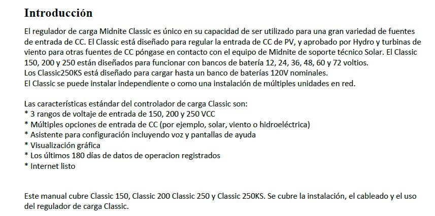

Archivo adjunto 22106Archivo adjunto 22107
Estos dos archivos en .pdf son los del cálculo de tu instalación.
