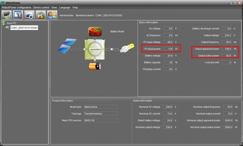

-1. No comprendo el por que me pone que el porcentaje de la batería pone 52% pero el voltaje de la batería pone 26,9V
-2. La duración con un consumo continuo de 100W no supera las 5 horas.
Ahora os muestro los datos que recoge el programa en el que remarco la potencia de las placas y también se ve el porcentaje de la batería y el voltaje.
Archivo adjunto 21352

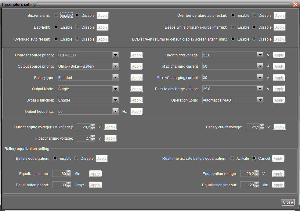

A continuación muestro la configuración que esta en el programa para que me digáis si hay algo que tengo que modificar.
Archivo adjunto 21351
Espero respuesta y gracias de ante mano

Esas baterias son un poco particulares.... son semitraccion..... llevan tapones visibles?? Las venden como SIN MANTENIMIENTO pero es plomo abierto, o sea SI QUE NECESITAN MANTENIMIENTO. Lo que no se es porque en unas ocultan los tapones y en otras no.
Bueno por partes...
1.- el watchpower es querer y no poder.
2.- lo que te diga el watchpower hay que cogerlo con pinzas. No te des mal por el 52%.... es totalmente aproximado y a veces rozando la falsedad documental. La mejor lectura de carga y descarga te la dara un monitor de baterias (otro aparato mas) o mejor aun midiendo la densidad de los vasos... pero si los tapones estan ocultos mal asunto.
3.- yo veo 82 W de carga activa.... o sea en AC OUT. Que las placas den 134W significa que 82 W van para el ACOUT y 51 W iran a baterias para mantener la flotacion o sera el consumo interno del King que tambien es por ese estilo... No te des mal tampoco por estos datos. Yo los veo normales.
4.- La configuracion. Para empezar tienes que poner battery type en USE. De esta forma puedes configurar el bulk voltage y el float voltage. Para esas baterias no se que valores tendran.... habra que hablar con el fabricante o el de la tienda que te vendio las baterias y te diga los valores de absorcion (bulk) y flotacion (float) de esas baterias.
Y que te diga tambien si se ecualizan o no.... en teoria si pero si no se pueden quitar los tapones mal asunto para ecualizar.... los tufos dentro sin poder salir y sin añadir agua destilada....
Si no hay tapones desconecta la ecualizacion automatica.... (battery ecualization) no la vayas a liar.
No veo el tiempo de absorcion.... Los king lo llevan....seguramente no lo han implementado enel watchpower.
Olvidate del watchpower.... practica con la botonera del hibrido para cambiar los parametros hasta que tengas el ICC que ya desde ahi si te deja cambiar parametros aunque no todos.

Esas baterías sin baterías líquidas plomo calcio, con tapones recombinadores, se deberían tratar como AGM, no obstante yo les doy un poco más voltaje de absorción para mover el electrolito, a 24v le pongo 29,2v y sin ecualizaciones. La flotación la bajo un poquito (0,2v) y como el fabricante da 12m se garantía a los 13 meses las abro y controlo el electrolito.

guerrero3320, ¿has podido medir la densidad de los vasos??, no se porque me da que esas baterias no andan finas!
preguntas el por que de 'a mas consumo en la casa la entra de Watios por las placas es mayor' el comportamiento de la instalacion es:
" Watios que entran por las placas = watios consumidos por la casa + watios que carga la bateria ".
El regulador determina con que intensidad en cada momento debe de cargar la bateria pongamos 10A, y si para el consumo en alterna de la casa el inversor necesita 50A, esto determina que el regulador tomara de las placas 60A, si estas son capaces de darselos. 10A + 50 = 60A
si el consumo de la casa baja y el inversor solo necesita 35A el regulador tomara de las placas 10A para la carga de bateria + 35A = 45A aunque estas le puedieran dar mas de 60A.
