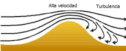

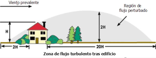

la altura sobre el suelo a la que este instaldo un aereo no es muy determinante, lo que importa es la velocidad de aire que tenga a esa altura.
lo bueno seria poder poner un embudo delante del aereo para incrementar la velocidas del aire que le entra, por supuesto que esto no es posible pero si lo es eligiendo bien donde instalarlo, si sepuede instalar en lo alto de una loma la pendiente de la loma hace de 1/2mbudo cuando la direccion del viento sopla hacia la pendiente y esto incrementa la produccion.
un grafico que creo aclarara algo
y por supuesto que el aereo no tenga obstacullos delante que perturben la direccion del viento, es lo qeu se llama 'region de flujo perturbado'.
